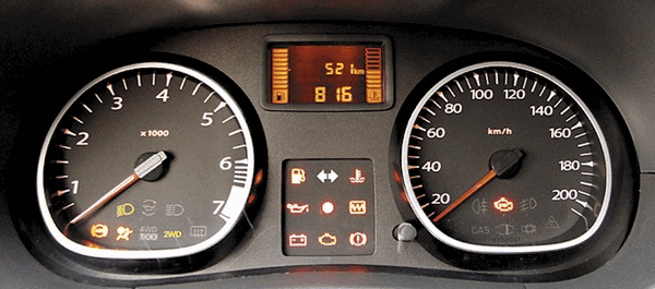

На дорестайлах не ездил, но вот схема приборки дорестайла:
247.pdf
Цепь 31A идет на 120 это ЭБУ мотора.
Лампочка перегрева должна зажигаться при включении зажигания, если не зажигается - значит на русских дорестайлах ее нет... Если ее нет, тогда проблема у вопрошающего более менее вырисовывается - это проблема с самим датчиком температуры, либо плохая земля на приборке или у движка.

По этому-то сомнений нет - на всех дорестайлах датчик (244) двухканальный, просто это схема от приборки, поэтому не показано что с 244 еще на ЭБУ мотора цепь есть. Вопрос про лампу перегрева, говорят что на наших дастерах ее нет, хотя вот например фотка с рунета:
и тут она есть и как видно подключена.
