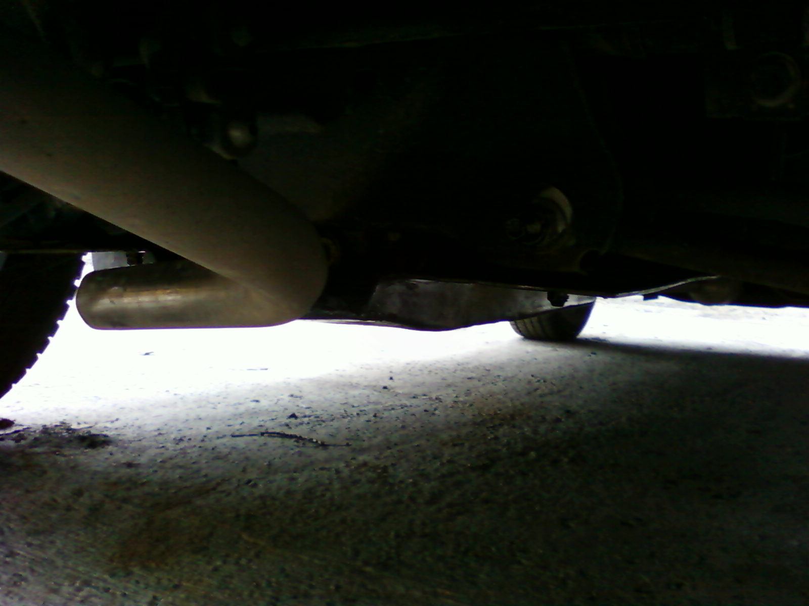

Выложил . Кронштейт из полосы ширина 40 мм толщина 3 мм, высота ног 182мм ну +/- 2мм

Поставил защиту с класики , кронштейн от Skipper-Влад,только по высоте ножки кронштейна сделал одинаковые.
Наверное, все же нужно бортики делать, сбоку защитить еще.  Может, приварить?

Сообщение от Fazer Alex
Я приварил полоску железа, сантиметров пять, и покрасил с балончика.

Я думаю приваривать что-то не надо защита в сторону левого колеса довольно много выступает, проводок надёжно защищен ещё и ножкой кронштейна.

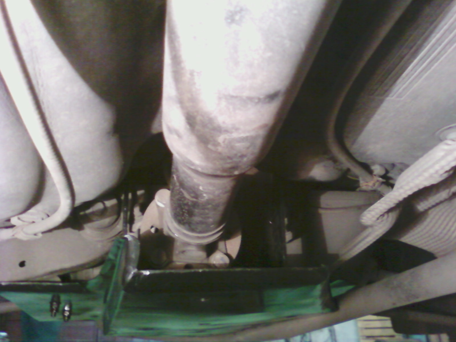

...наконец-то и мой дизелек обрел ,с помощью одного уважаемого мной человека-золотые руки,защиту заднего моста(металл 3 мм и кронштейн из 5 мм стали)....защищает в муфту с редуктором вместе с чехлами внутренних шрусов, хвостовиком редуктора и крестовину с частью карданного вала(короче-все что смогли-защитили)....заодно добавила жесткости заднему подрамнику,пробовал качать за защиту автомобиль из ямы-не то что не деформируется,даже не шевелится! )))))
..........фотки многие не получились-смазаны...выложил что из них получилось...
...кстати,может кто идеи подкинет по поводу защиты пластикового бензобака...я чето ничего реального пока не придумал,кроме как обклеить бронировочной пленкой))))...

Михась, прям у меня срисовал мысль! Именно на эти кронштейны собираюсь делать опору защиты. Только вот собираюсь, собираюсь...
