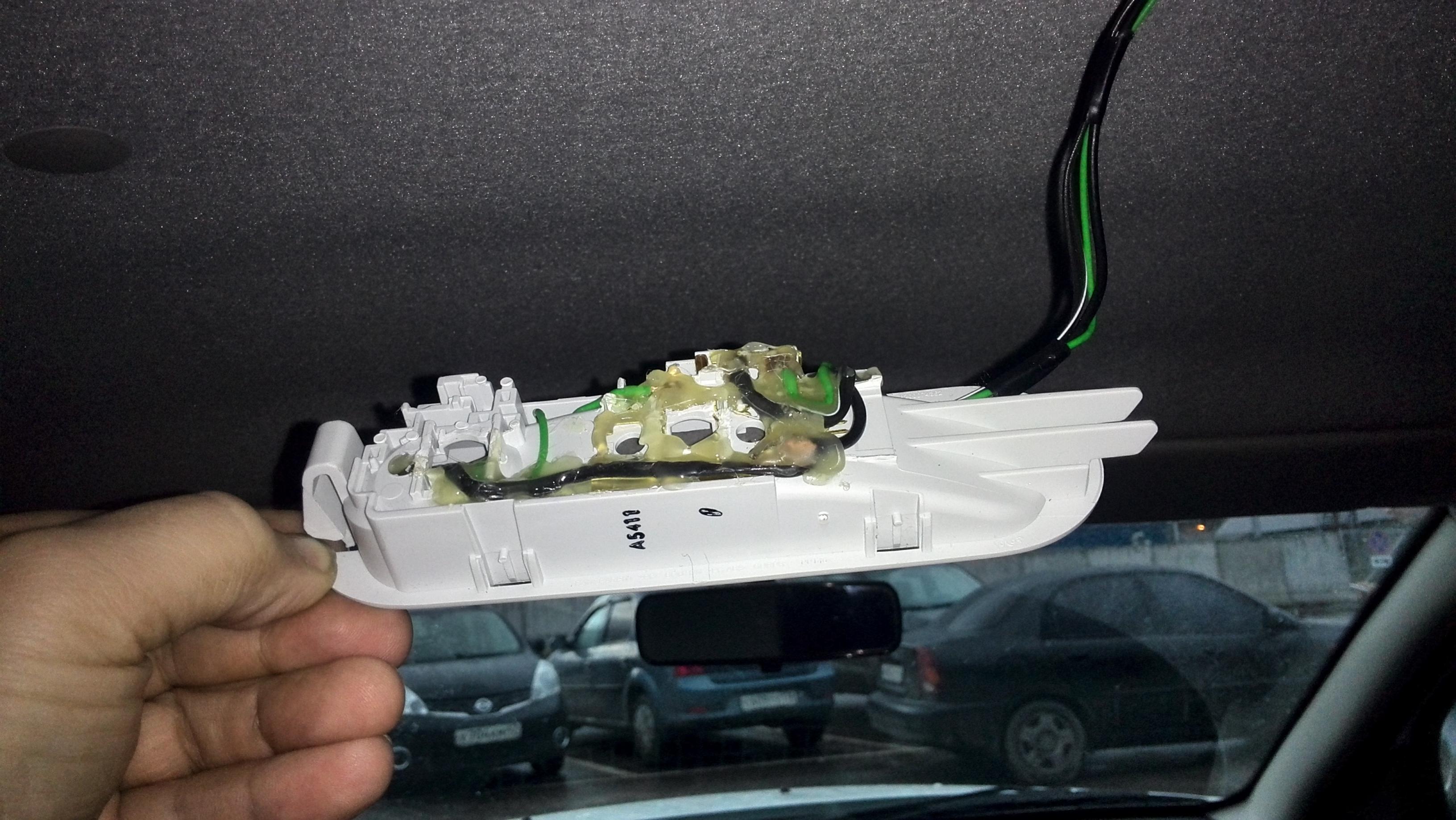

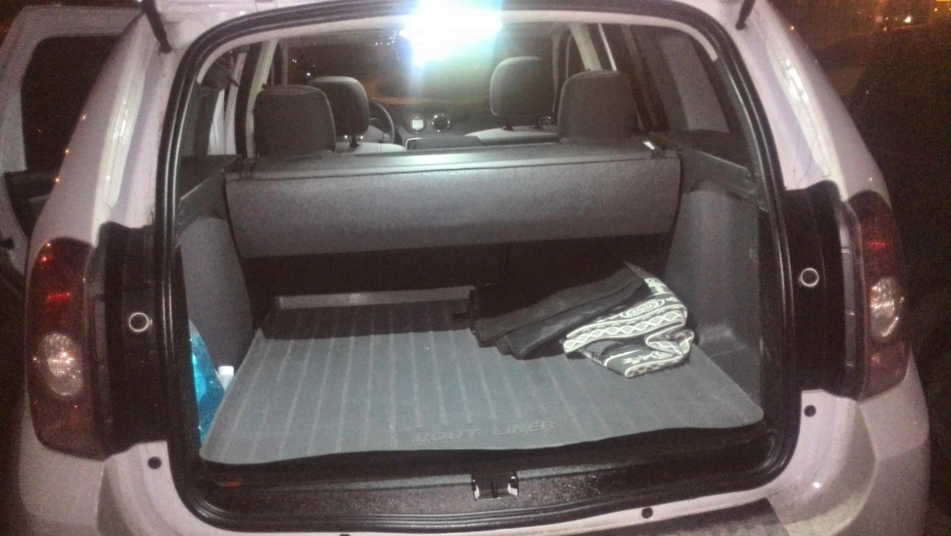

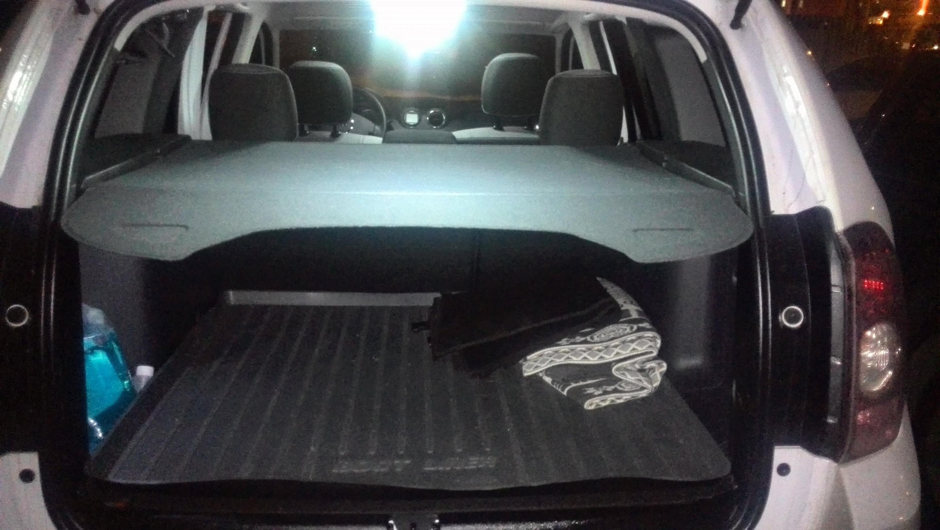

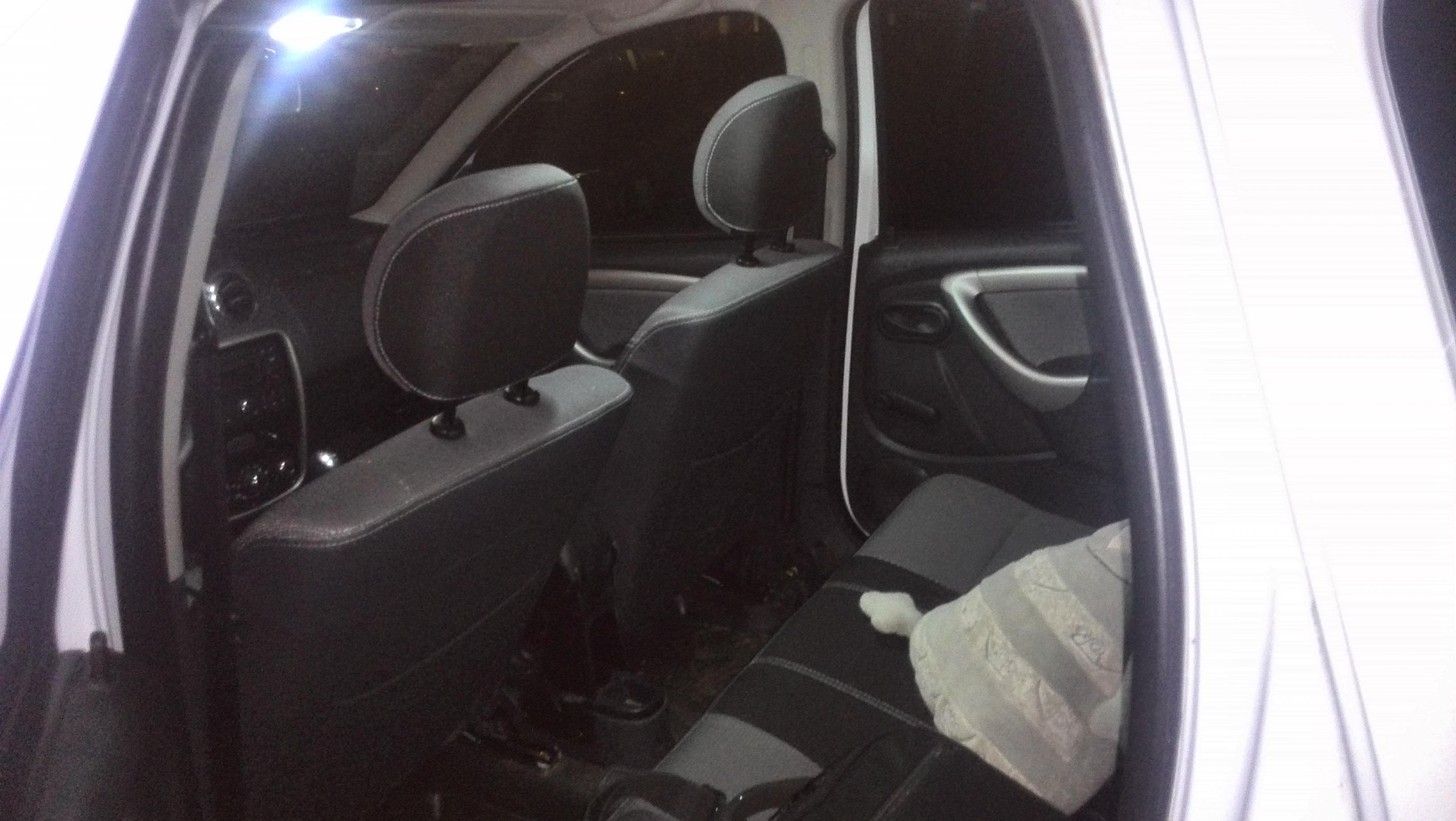

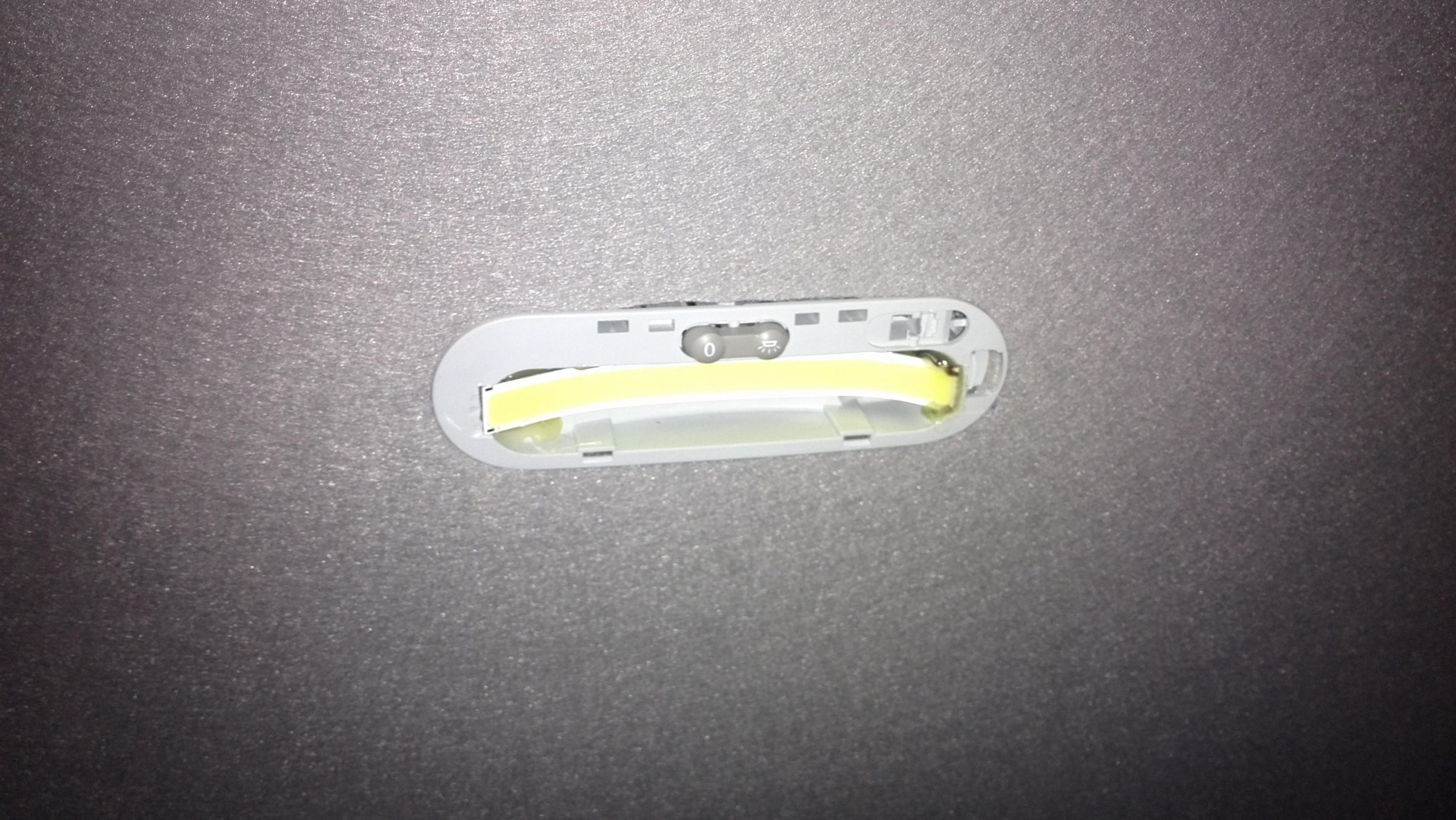

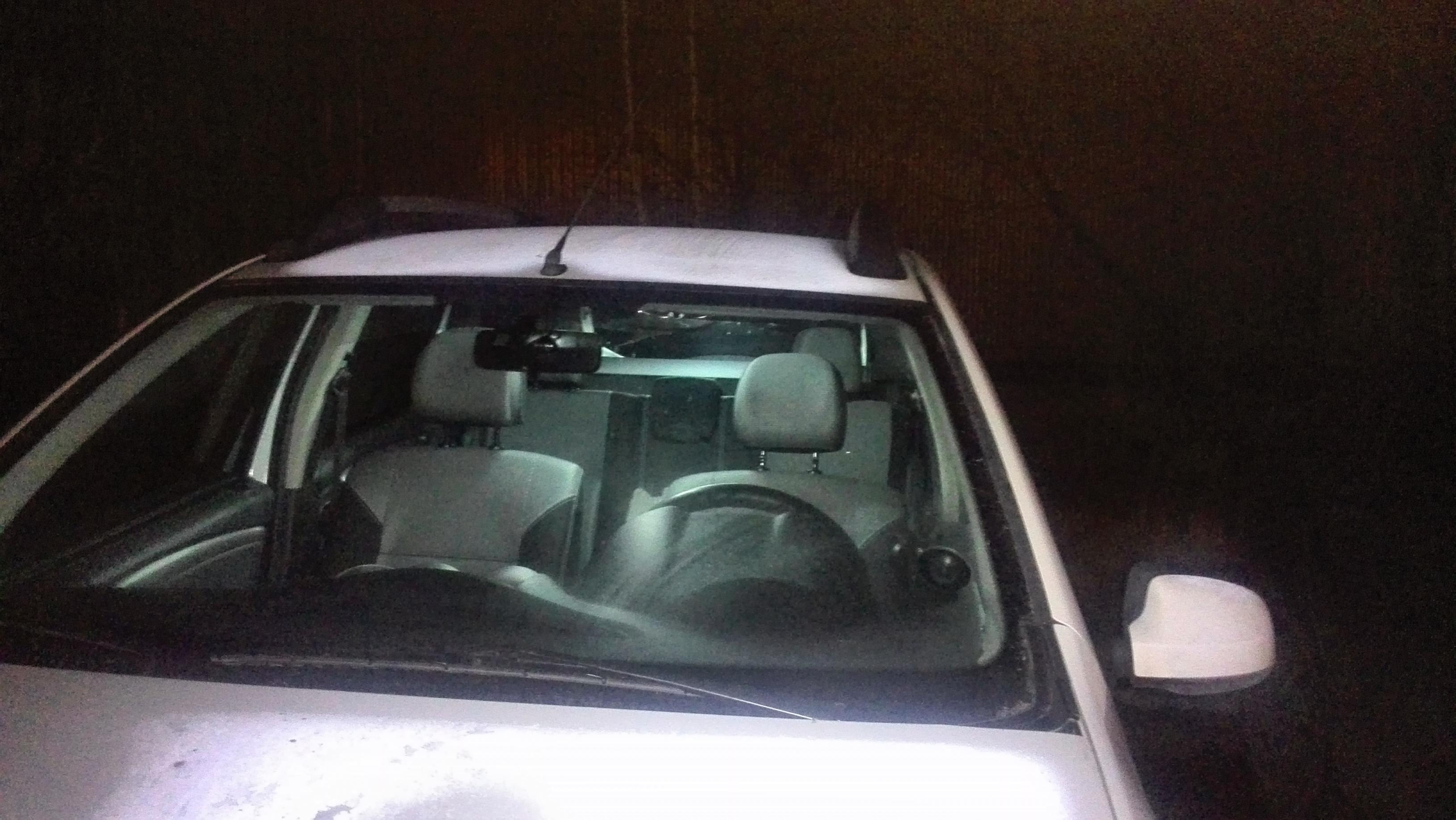

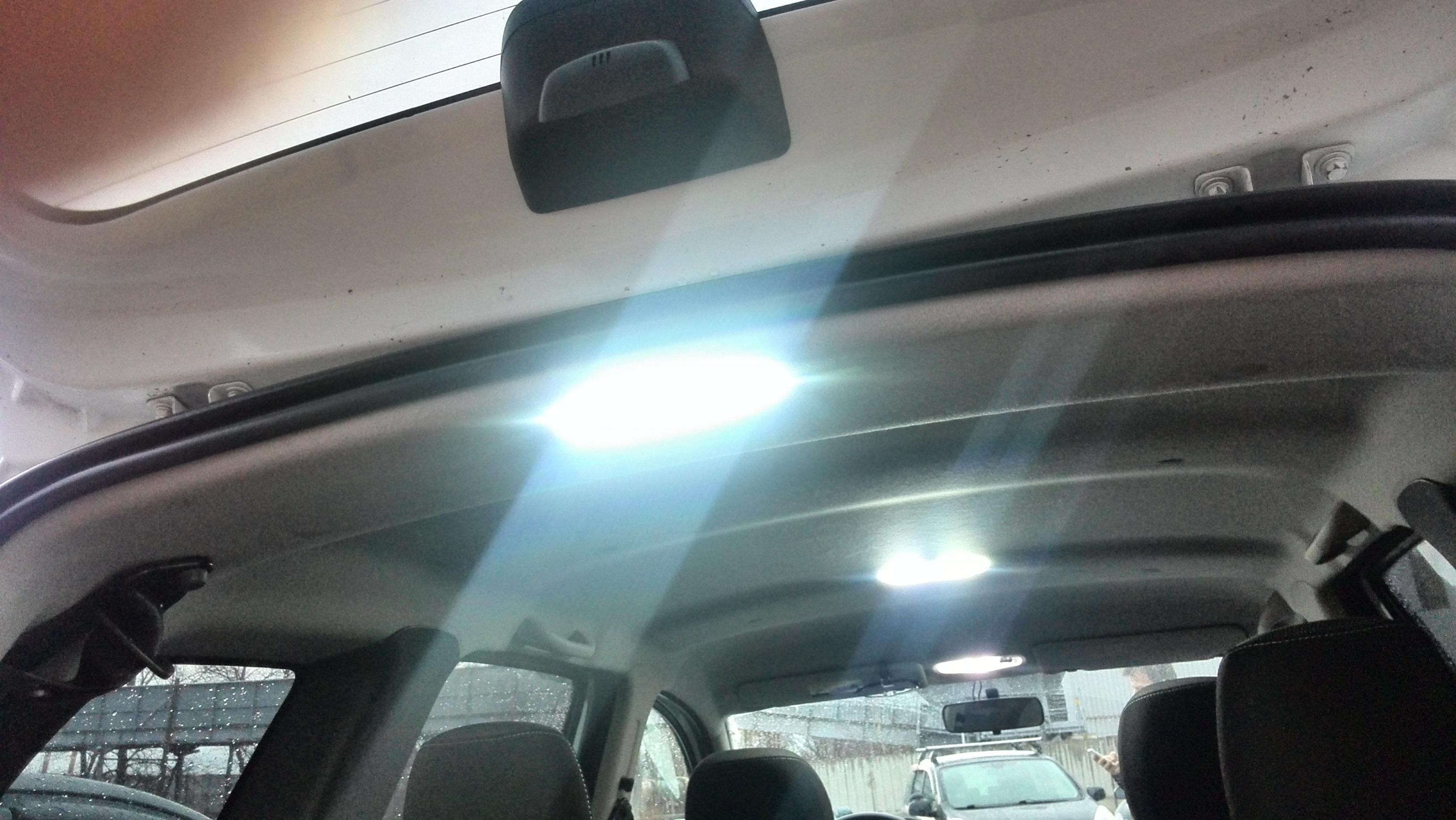

Озаботился освещением салона.
Сначала простое: заменил лампы на светодиодные панели (http://www.12v.ru/site.xp/0540540571...056048124.html).
В багажнике сначала поставил светодиод в штатный плафон, но все равно темно. Тогда приобрел вот такие панели на 5 ватт (http://ru.aliexpress.com/item/Hot-Sa...ilNewVersion=2). Провода провел через обшивку потолка, а панель приклеил на скотч в паре сантиметров от края багажника. Теперь света в багажнике достаточно
Остался задний диван. Купил ниссановский плафон (26430-BC40B), с обратной стороны срезал держатели ламп. Установил панельку, вместо разъема припаял провода. Плафон врезал сразу за усилителем крыши, там больше места.
Подключил к штатному плафону. Теперь света в салоне достаточно.

Слишком ярко, тоже не хорошо. То есть, когда с одного источника света, большая мощность. Оптимальный вариант (когда эта мощность распределена), когда много источников, дают нужное количество света.

Все прекрасно но в крышу багажника плафон можно врезать а не клеить полоску,место там позволяет.
