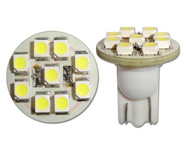

Заказал себе десяток вот таких панелек
за 19 баксов.
Как приедут будем менять лампочки на светодиоды!
Я купил аналогичную с 12 светодиодами.Панелька от 13,8 Вольта греется, так, что рукой держать невозможно. У кого-нибудь есть подобный эффект?

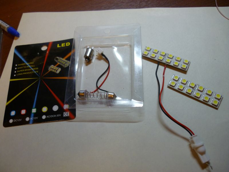

поставил такие http://www.12v.ru/site.xp/0510520511...056048124.html в плафон, а в бардачок и багажник такие http://www.12v.ru/site.xp/0510520511...050054124.html

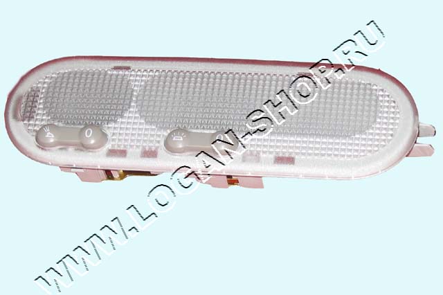

Номер плафона с одной кнопкой ( она реально посередине )
8200074362
а Эксисте цена 1 337,85р.

Прошелся иголкой по салону, чтоб прикинуть куда воткнуть плафон от Аута.
Самые удобные (глубокие) места на стыке потолка со стенкой за задним сиденьем по всему периметру, т.е. освещать будет больше багажник, чем салон.
Над задним сиденьем обивка очень близко прилегает к потолку.

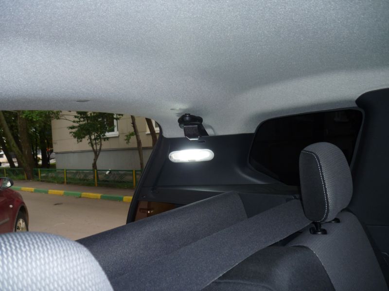

Я плафон влепил в обшивку задней левой стойки кузова. Очень хорошо освещает багажник, ну и в салон свет попадает.

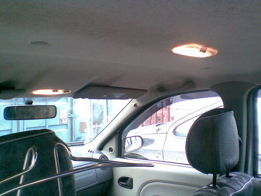

Мне интересно: логановский плафон можно туда воткнуть?
Хм... Логоновский...Насколько я знаю плафон установленный в логан так же устанавливается и в сандеро, и в нисан (не помню в какой модели видел)... так что с установкой подобного девайса не должно быть вопросов, за исключением высоты свободного пространства (от обшивки до крыши) в месте его предполагаемой установки...
Вот об чем и речь! Кто-то на форуме писал, что истыкал весь потолок иголкой и нашел одно приемлемое место: над задними боковыми окошками. Только куда они там светить будут?

А я приклеил плафон от Ваз-2109 на стойку около задних сидений. Он плоский, включается нажатием на само стекло. Подключил к фонарю освещения багажника. Хорошо освещает задний диван и где ноги пассажиров.

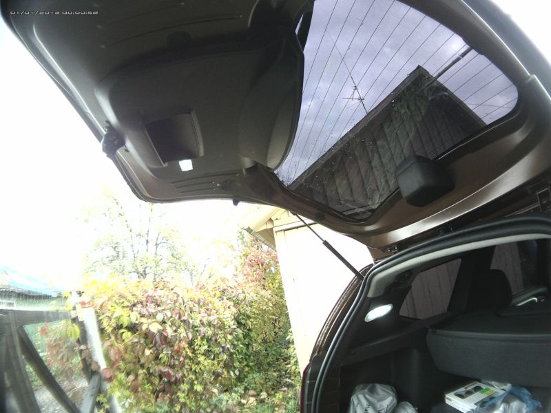

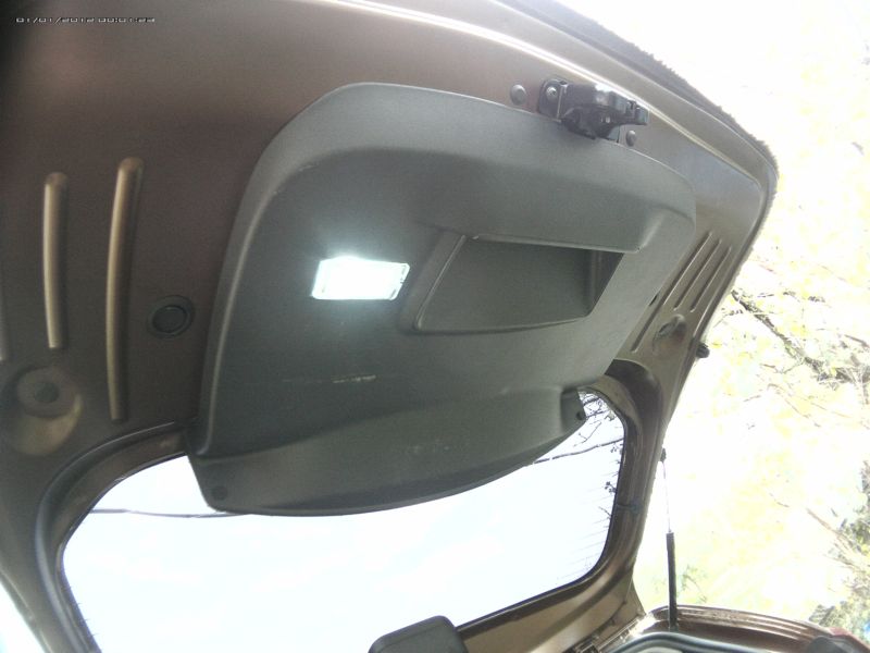

Осветил подступы к багажнику. В кожух двери врезал плафон освещения багажника-бардачка. Подключил - плюс к лампе подсветки номера, минус - через диодную развязку к концевику двери багажника.
Вложение 16651
Вложение 16652
Интересный момент!
Получается так: открыл багажник, включился свет и понимаешь, что стоишь в воде. А при открытом багажнике как далеко от машины падает свет?(судя по фото получается наклон плафона от машины

Это интересно! Можно по-подробнее про датчик. Как он открывает багажник?
Сообщение от Алекс-Север
Фонарь ентот, темной, осенней, дождливой ночью у меня на даче светит метров на пять.
В городе под фонарем от него толку не много.
