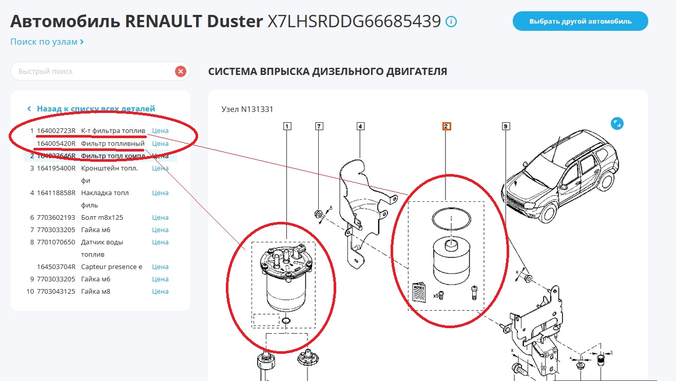

ViBer
Аватар для ViBer
Онлайн: ViBer на форуме
По умолчанию Re: ТО своими руками.
Сообщение от HapyIIIuTeJIb Посмотреть сообщение
Единственное, что смущает, т. к. речь про дизель.
Это для дизеля, только на твой ВИН предлагает два фильтра неразборный и вставка...я забыл про это и дал номер только вставки. Надо просто посмотреть какой стоит.
Неразборный подойдет в обоих вариантах
164005420R Renault Фильтр топливный RENAULT LOGAN II (2014>)/SANDERO (2014>) (В СБОРЕ)
