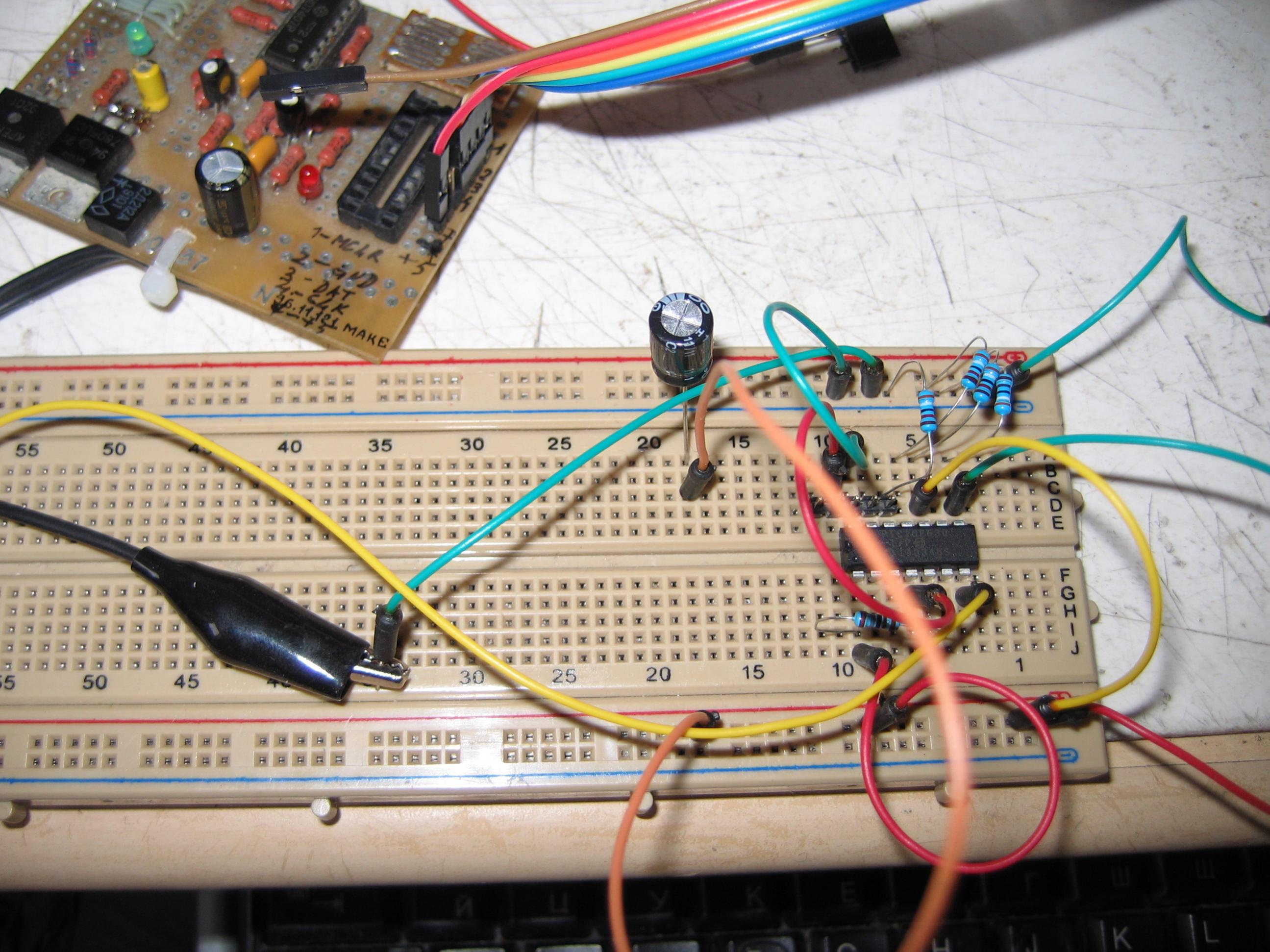

Накидал на макетке вашу уникальную конструкцию, прошил FRW012 в pic16f630 в дип 14. При имитации по входам нет реакции по портам на ключи... Может что-то не учел при заливке прошивки? Какие должны быть setting ?

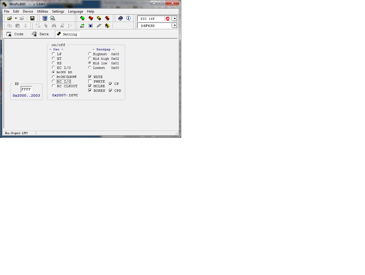

Вы каким программатором шьете? Ну, чтобы мы на одном языке разговаривали.
Конфигурация есть в ''hex" файле, если Ваш программатор не берет ее оттуда, тогда надо вручную.
Побитно:
CPD =1
CP = 1
BODEN = 1
MCLRE = 1
PWRTE = 0
WDTE = 1
F0SC = 100
или слово конфигурации целиком 0х1ЕС.

sova,
Шью пропиком2 по LPT. Спасибо за ответ, попробую

Как то так, верно?

Сообщение от Игорь Н
Как то так, верно?
Некоторые биты программируются записью 0, некоторые записью 1,
СР и CPD снимите галочки, а PWRTE поставьте. Тогда будет правильно.

sova, Пик ожил, правда пришлось новый брать, видимо превый замучил)))
Сейчас скидаю все в кучу и проверю на дастере))))
