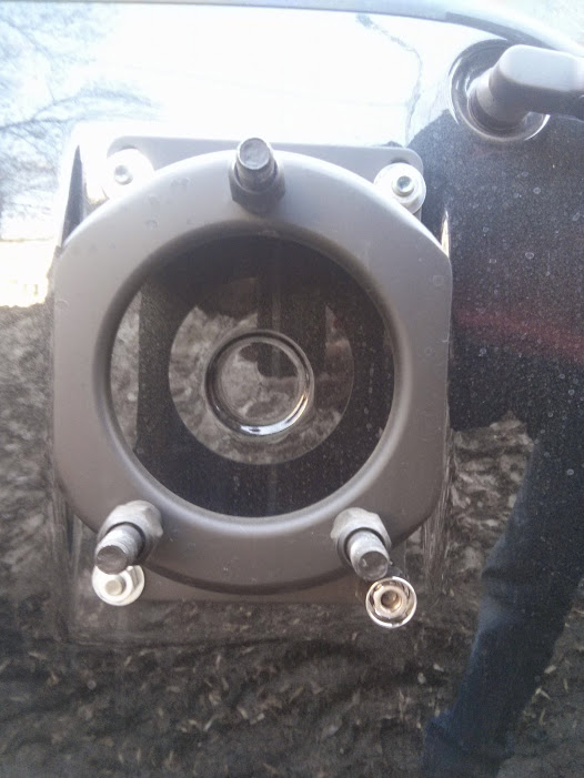

первый допилинг
все видели запаску на двери, с одной стороны это хорошее решение для маленького багажника, но например я был не вкурсе что там штатно не предусмотрен механизм защиты оного. Вроде в России живем - на форуме есть прицинденты спертых запасок, особо счастливым везло не по одному разу.
Казалось бы кому нужен баргузин? Если только у такого же нивовода кто спер запаску.
Решений защиты море, но 90% жуткий колхозинг, есть даже решения с амбарными замками
ага, я примерно так же удивился
казалось бы поставь секретку на запаску и все
но не все так просто, колесо можно спереть вместе крепежом
если же на колесах распространеный размер гаек 12 х 1,25, то кронштейн крепится гайкой 10х1,25.

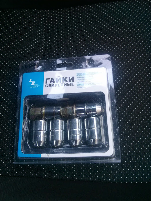

заехал на авторынок
оказывается давно все придумали
есть готовый набор секреток
стоит правда дороговато- 900 руб, зато на все колеса и в том числе на кронштейн (10х1,25)
затянул кронштейн
подлезть газовым ключем будет сложно, и к тому же конус вращается

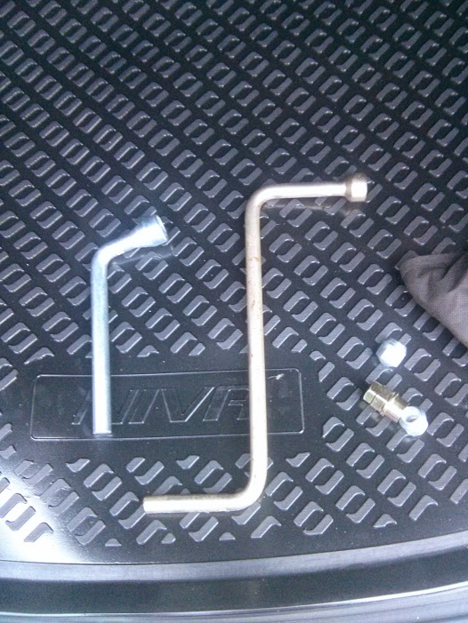

поразил штатный ключ
он реально маленький, колеса без рычага толком не дотянешь
вот для сравнения с родным бмв-шным

Xazergus, где видел что кронштейн крепят по другому , болты с круглой шляпкой и шлицами снаружи , а гайками внутри двери крепят и контрогайки ставят.

запаска на двери нивы - элемент защиты  я бы снимать не стал
Сообщение от фиргат
да способов много, я выбрал самый простой.
