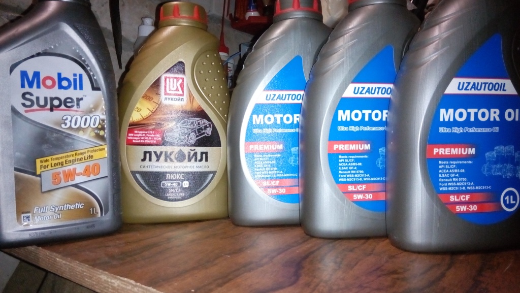

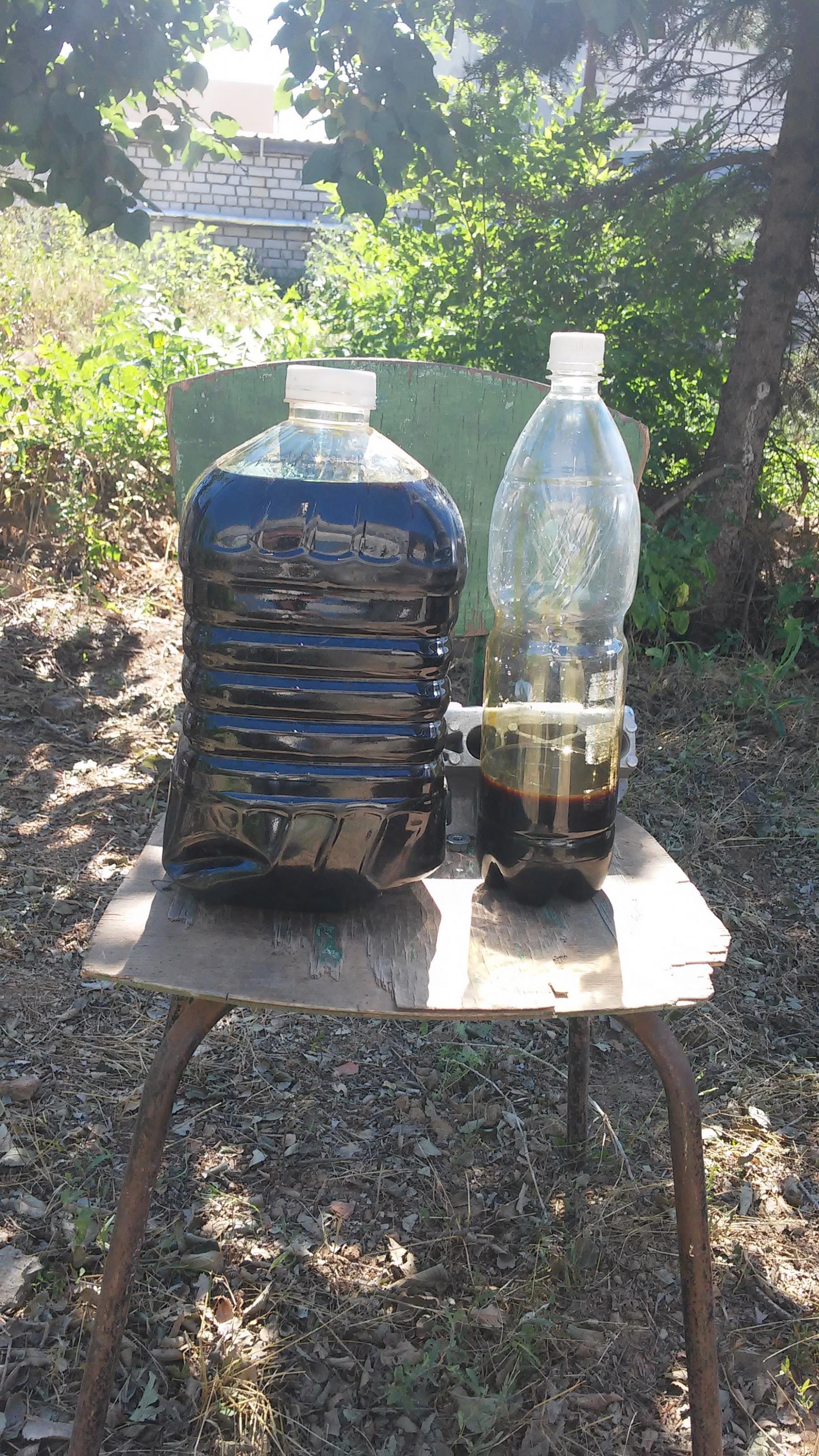

Сделал промежуточную замену масла. Замиксовал таким образом.
литр 5в40 + 2,5 5в30 и еще мобила остаток грамм 500 добавил
Старое масло удалил электронасосом через щуп - 4 литра удалось слить.
Насос - моторчик омывателя от ваз 2108 и Оки, шестеренчатый , нашел за 130 рублей (они еще кое где остались в автомагазинах).
Вложение 99120
И еще грамм 300 старого масла в двигателе осталось... Не боитесь так экспериментировать над двигателем своей машины?

Vladslav68
Лукойлы нормально смешиваются - это одно и тоже масло по сути, мобил заранее смешал с лукой и пожарил немножко на фракции не разделилось всё однородное было. Пробег на смеси не будет большим - перед зимой налью однотипного.
HID
как он справляется с маслом? все таки не водичка - вязкость побольше...
Греется сильно. Но пока не сгорел. Он внутри еще довольно прочно устроен -еще советская конструкция.Горячее масло резво качает, а чистое холодное - не очень, вязкость велика для него. Больше 4 рех литров через трубку щупа забрать не удалось, хоть машина и стояла с креном на левый бок. Так что хоть насосом с верху, хоть снизу, с картера - все равно остаток будет. Когда ямы нет и обновить масло надо нормальный вариант. 130 рублей и 2 или 3 тыщи на алиэкспрессе или скока там нормальный насос стоит? Затраты несравнимые.

Lelik76Rus
Тоже перехожу на этот вариант самообслуживания - нашёл во Владимирской обл. магазин с таким последним мотором. Но я ожидаю, что все 4,5 л подыму.
После паузы ещё выкачивали масло, которое стекло? Через отверстие для маслянного фильтра выкачивали? Через заливную горловину?

Павлуша
Не, только через отверстие щупа. К масляному фильтру не лазил в этот раз - замена не плановая - так, перед дальней поездкой масло обновил и испытал как этот насос качает. Еще трубка сильно мягкая-тоже от стекломывателя, может пожоще надо.
Его, кстати когда в магазе брал, он от долгого бездействия не мог раскрутиться, шестерни закисли - я один взял и сдал обратно , а потом в другом месте нашел такой-же , разобрал прям в магазине , и шестерни толкнул слегка - насос закрутился.
Вложение 99120
Сам наверное забодяжу 4 литра Полартека 0w-40 и 1,4 Узатойла 5w-30на зиму.
Для тех кто опасается. Маслянные базы смешиваются без проблем. Люкс и Узатойл имеют один пакет присадок. Про Мобил 1 3000 навскидку не скажу, но у Мобил 1 3000 X1 был один и тот же пакет присадок с Лукойл Люксом (Узатойлом). А вы думали чому это народ так с Люксом носится
З.Ы. Важно понимать что вы хотите добиться и как это работает, а то будет как после водки+коньяк+пиво+ликёр
. Утрирую конечно. Ничего страшного не будет, но полнозольные лучше мешать с полнозолными, малозольные с малозольными.

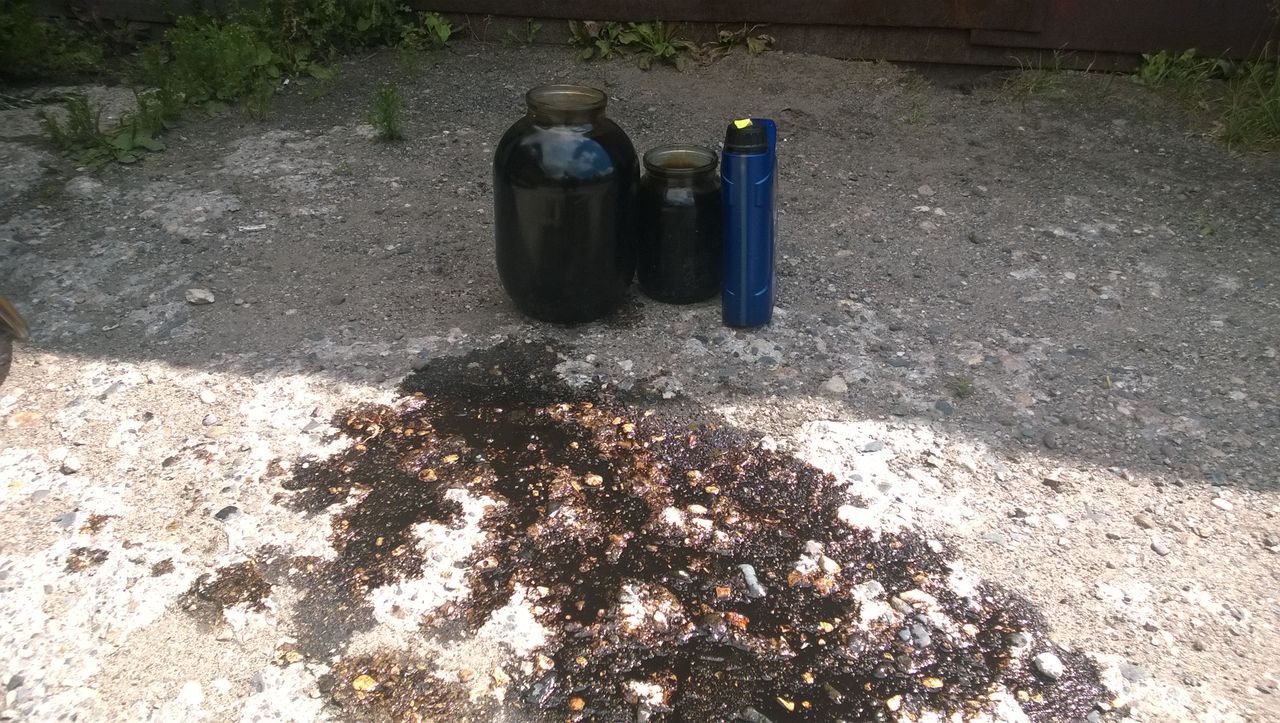

Павлуша
Вот, все масло через щуп.

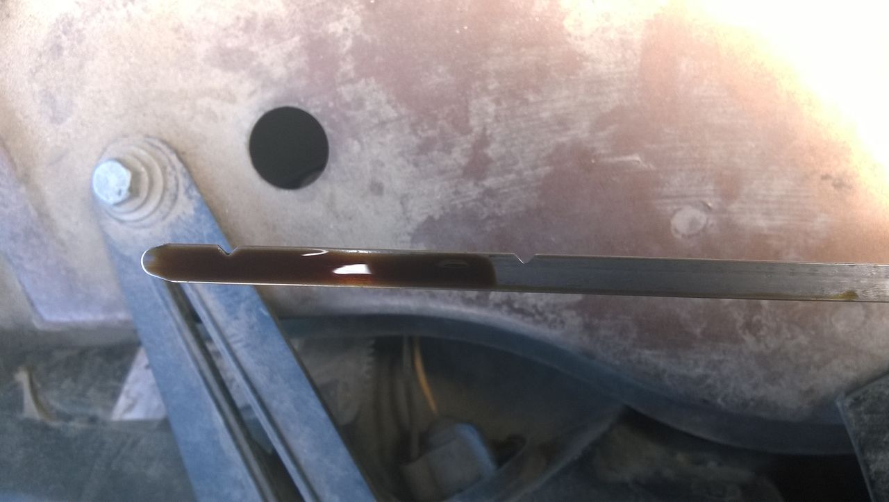

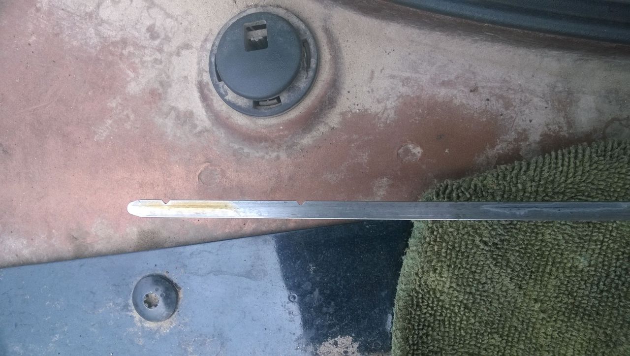

Lelik76Rus
Ну вот сколько было по щупу у меня на фото, 5 литров слитого через щуп насосом по банкам розлито (в трех литровой уровень 3 литра ниже, чем налито), грамм сто с фильтром ушло, фик знает на земле еще сколько пролилось.
Писал в теме по китайским товарам, первые литры за 4-5 минут выкачал, потом 30-40 минут убил на манипуляции с трубкой и поддомкрачивание машинки. Масло начинало откачивать уже когда казалось там ничего и нет, просто трубку по новому вставлял до упора и дальше проталкивал, вращал по оси.
Залитые 5 л Лукойла - получилось чуть выше середины по щупу, ближе к 2/3

mayorvs
Ну эт конечно мудистика с диффернтовкой с помощью домкрата. Трубку тоже вращал- менял положение, пытался. Ну осталось там грам несколько - не критично.
