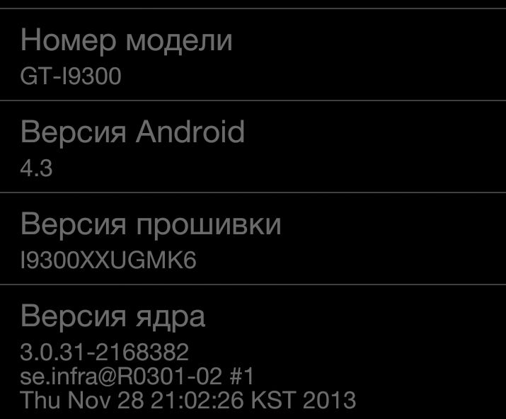

Это точно! Вот у меня 199 прошивка вообще оказалась бесполезной. Думаю, дело в телефонах. Для трех телефонов разных марок и моделей имею следующее (все телефоны из официальных поставок, c последними официальными прошивками для России/Беларуси):
1. Nokia E52 - магнитола импортирует 5 контактов из 90, отображает 8-10 символов поля "Фамилия", в том числе при входящем вызове;
2. Nokia 500 - магнитола импортирует 30 контактов из 40, отображает 8-10 символов поля "Фамилия", в том числе при входящем вызове;
3. Samsung Galaxy S3 - магнитола импортирует 5 контактов из 90, отображает 8-10 символов поля "Фамилия", при входящем вызове - только номер.
И все это независимо от того, какая прошивка 185 или 199 (только на 185 - абракадабра).

Сообщение от dg972
У меня эта пара импортирует всё(80-90 контактов), при звонке фамилия.
А какая прошивка телефона? У меня - I9300XXUGMK6 (Android 4.3)

Сообщение от Oladi
Угу.
