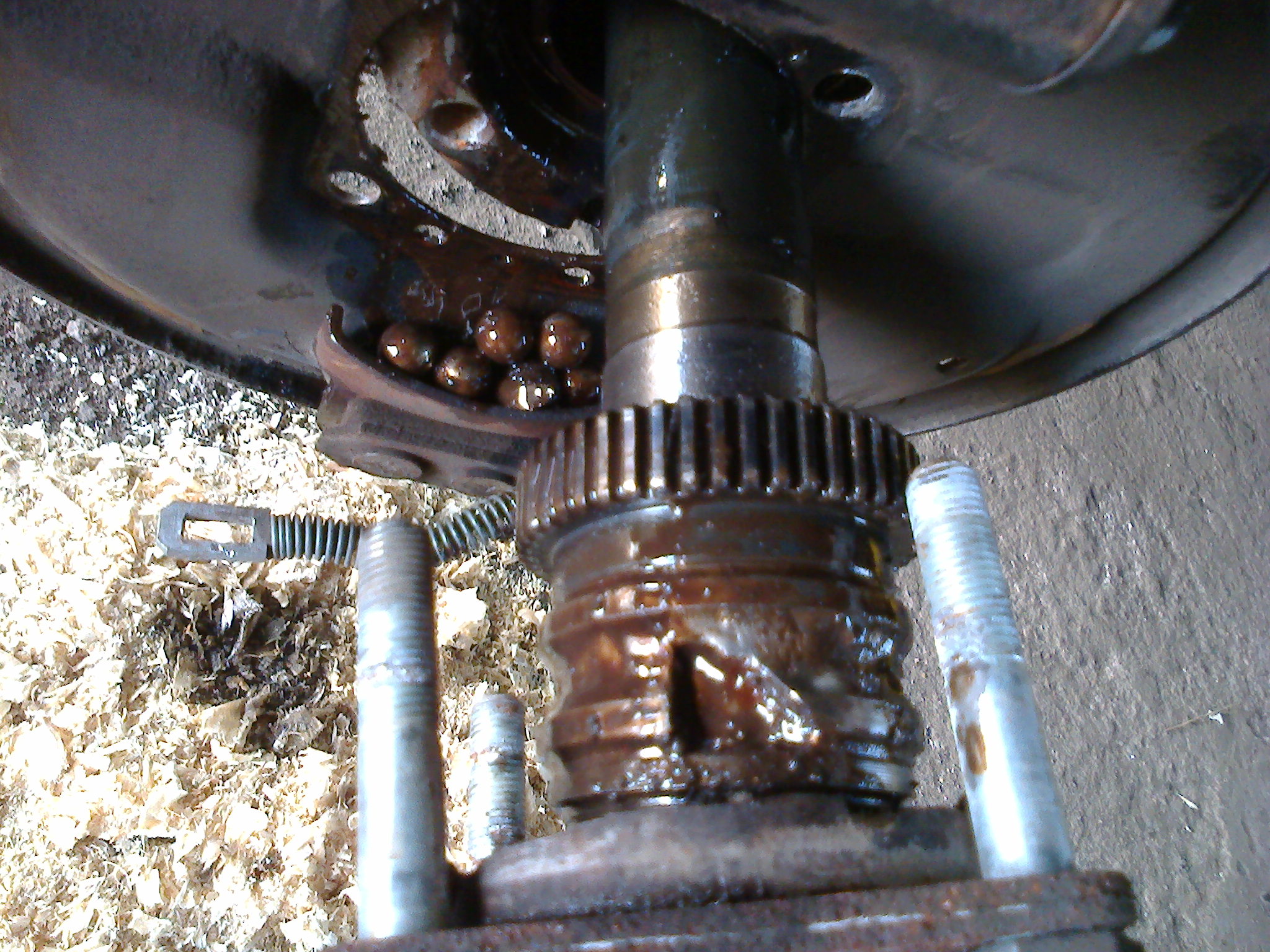

У тестя тоже негатива не было к тазам(ВАЗ21214) почти год и 10 тыщ км эксплуатации.
И тут,внезапно...
Развалился ступичный подшипник правого заднего колеса,левый "на подходе". В заднем мосту масло чООрное, на пробке слой стружки... Сейчас ребята дефектуют детали. Попадос на деньги от 3(если обойдётся заменой подшипника) до 30 тыщ(это если редуктор тоже при смерти).
Так что,Азат,с гарантии не соскакивай. Тесть мой вот поторопился.
И - да,помнится,был у меня с тестем разговор,что если отъездит он на ней тыщ 50 без поломок,то и я себе возьму такой аппарат(ВАУ!) с АБС и ГУР.
Что-то я резко перехотел Ниву. Фото внутренней обоймы подшипника,наружняя вообще вхлам.

Думаю гарантия тут бы не помогла, была подобная хрень, наверное не самые лучшие дороги эта нива видала...? Хотя кто ж в этом сознается...10 тыщ км для подшипников что-то больно мало...Сочувствую. У меня на мазде подшипник тоже на ходу развалился, до этого я в яму на скорости влетел, после ямы километров 100 проехал, при этом эти 100 км колесо прилично выло (догадываюсь что тесть на ниве мог не обратить на это внимания, на фоне остальных завываний)))), но я по молодости значения этому тоже не придал, когда во двор заворачивал к себе, колесо на бок и своим ходом...
---------- Добавлено в 21:32 ---------- Предыдущее написано было в 21:13 ----------
кстати тесть случаем ступицы не подтягивал?

Ха,никто ничего не подтягивал,да и при перетяжке не такая картина получается.
Дороги - да такие же,как на дастере. Пару раз в говно на рыбалке совались,но не так чтобы смертельное.
За 71 тыщу у меня все подшипники целые. Аморты вот передние заменил на той неделе.

у двинашке был задний привод ??  Иначе,не понял,к чему ты это.  Тут именно заднеприводная болезнь.
Дороги у нас - гомно,надо пофоткать будет. Но 10тыщ - это мало при любых раскладах,учитывая отсутствие офф-роуда.

ну так у тебя тоже не задний привод же?  Да в кончину подшипника на 10 тыс верится с трудом, какие нибудь предпосылки были? С чего сейчас решили менять второй подшипник тоже?

Олегъ, я в шоке!!!
на 21214 2002 г.в. отьездил 250 тыков слишаком, не менял ниразу ни один задний подшипник, и сальник, (сальники новые на 70 тыков при установки самоблока нирфи) с учетом того что неделю стоял самоблок!!! (мост воды через сапун хапал, тупо менял масло, российская минералка)
на шниве почти 45 тык, когда ставили самоблок левый привод выколачивали всем сервисом, я думал что все "пиликала гармошка играл аккордеон " подшипнику настал, но нет, все норм, ставили обратно.
( сапун в лонжерон) а тут 10 тыков пробегу и все!!! подшипника нет!???
ничего не могу даже предположить , ну если только:
1. РЗМ хапнул воду через сапун, ну пара может только в путь выйти.
2.мост (подшипник) через сальник ( бракованный) хапнул водицы , в итоге - вышел из строя и развалился как следствие - только так!
з. дороги - да, это повод для выхода из строя, но я отъездил, и не летал по воздуху, и все норм.
Xazergus, подшипники в гарантию не входят, или входят но смотря сколько месяцев и какой пробег, ну не помню. сцепа точно не входит.
