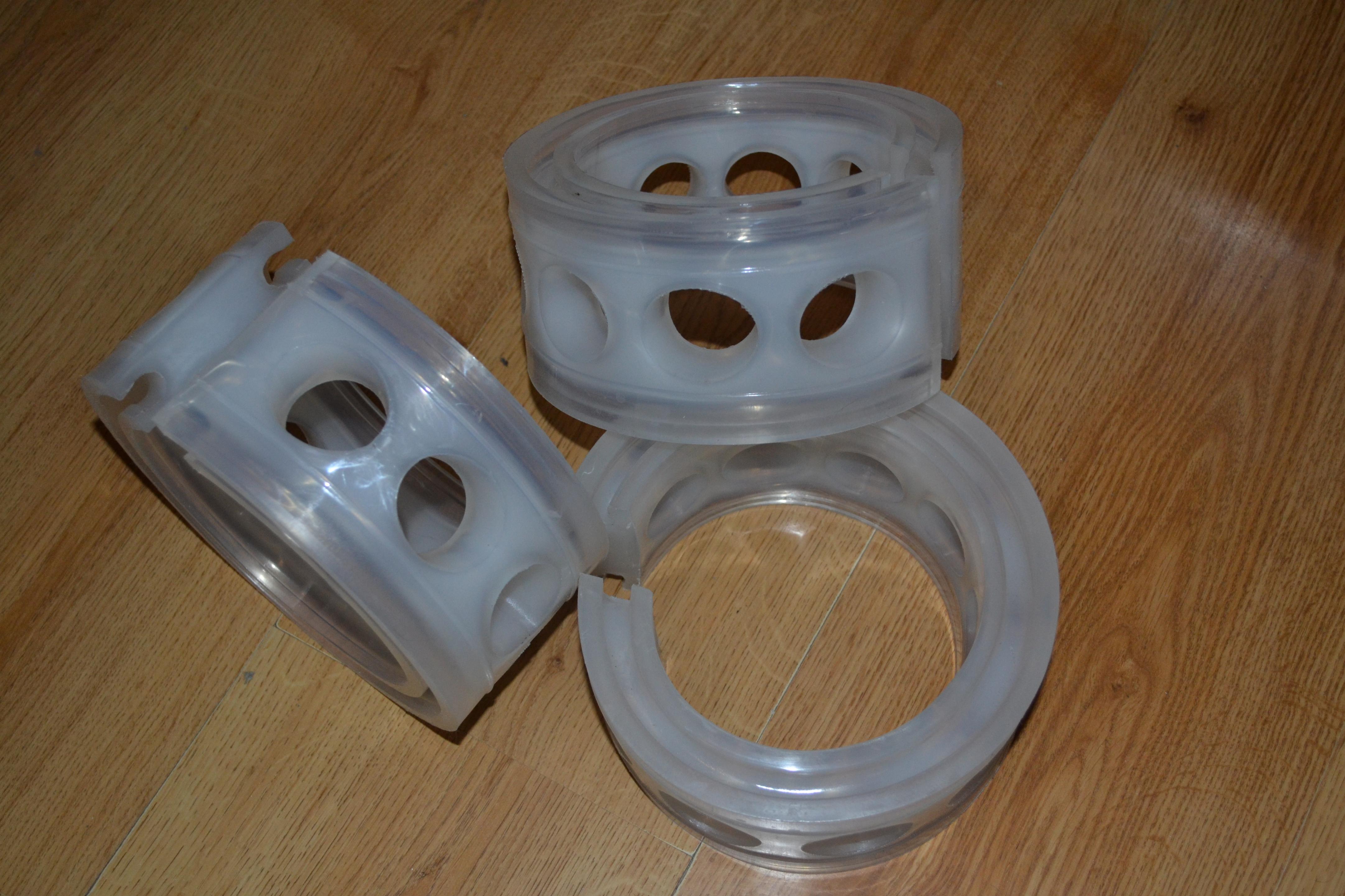

Пришли с Китая мне, на вид такие же как у нас тут предлагают дельцы за 5-6 тыр. (4 штуки). Поставлю скоро, отпишусь.
вот они

Ну и-и-и???

Только вчера дошли руки, поставил.
С 1-м провозился дольше чем с остальными, не мог никак в пружину засунуть, потом наловчился.
В передние пружины размер "А" вставляется внатяг, с приличным усилием.
В задние легко.
До установки, до арок было 77,5 мм, стало 79,5 мм.
Вообщем приподнялся дастер на 2 см, мне заметно стало по посадке и даже за рулем, что чуть повыше. А так со стороны если смотреть, то не заметно.
По поведению подвески: стала чуть чуть жестче, более упругой, мелкие неровности, стыки мостов проходит менее заметно.
Крупные неровности так же, в поворотах особой разницы не заметил.

А какой межвитковый размер у проставок "А" и как запихивал? Бортики не мешают?
На вывешенной машине у себя намерил около 45 мм между витками

У меня тоже спереди между "средними витками" примерно 45 мм.
межвитковый размер "А" - 47 мм.
Бортики мешаются очень сильно, думал сначала не вставлю.
В середину ее сразу и не вставить никак, нужно начинать снизу пружины потихоньку заталкивать, и потом уже по пружине постепенно крутить и поднимать выше.
Обязательно обильно поливать жидкостью для мытья окон и проставки и пружины.
Сзади расстояние между нижними витками больше и туда входит легко и дальше так же "наворачиваем" выше до среднего витка.
Отрезал по 5 см с одной стороны, чтобы не было пересечения верхних витков с нижними (как по инструкции по установке баферов).
1-й пришлось отрезать уже одетый на пружине, т.к. не знал сколько надо будет отрезать, это очень не удобно, лучше сразу прикинуть как то.
брал тут: http://www.aliexpress.com/item/2Pcs-...588152766.html
около 2 тыс. вышло с доставкой, 4 проставки "А". шли примерно 1.5 месяца.

Ездил вчера со 150 кг в багажнике, зад почти не просел в сравнении с тем как было раньше при такой же загрузке.
Но груженый идет явно жестче, по сильно убитому асфальту (очень широкие трещины, ямы) не понравилось, жестко.
По ходу эксплуатации отпишусь, мало еще с ними поездил.

Это как раз и доказывает, что ходы подвески уменьшаются при установке данных (да и любых подобных) проставок в пружины....
Пружина не дает отрабатывает амортизатору его полных ход, отсюда и увеличение жесткости подвески.
