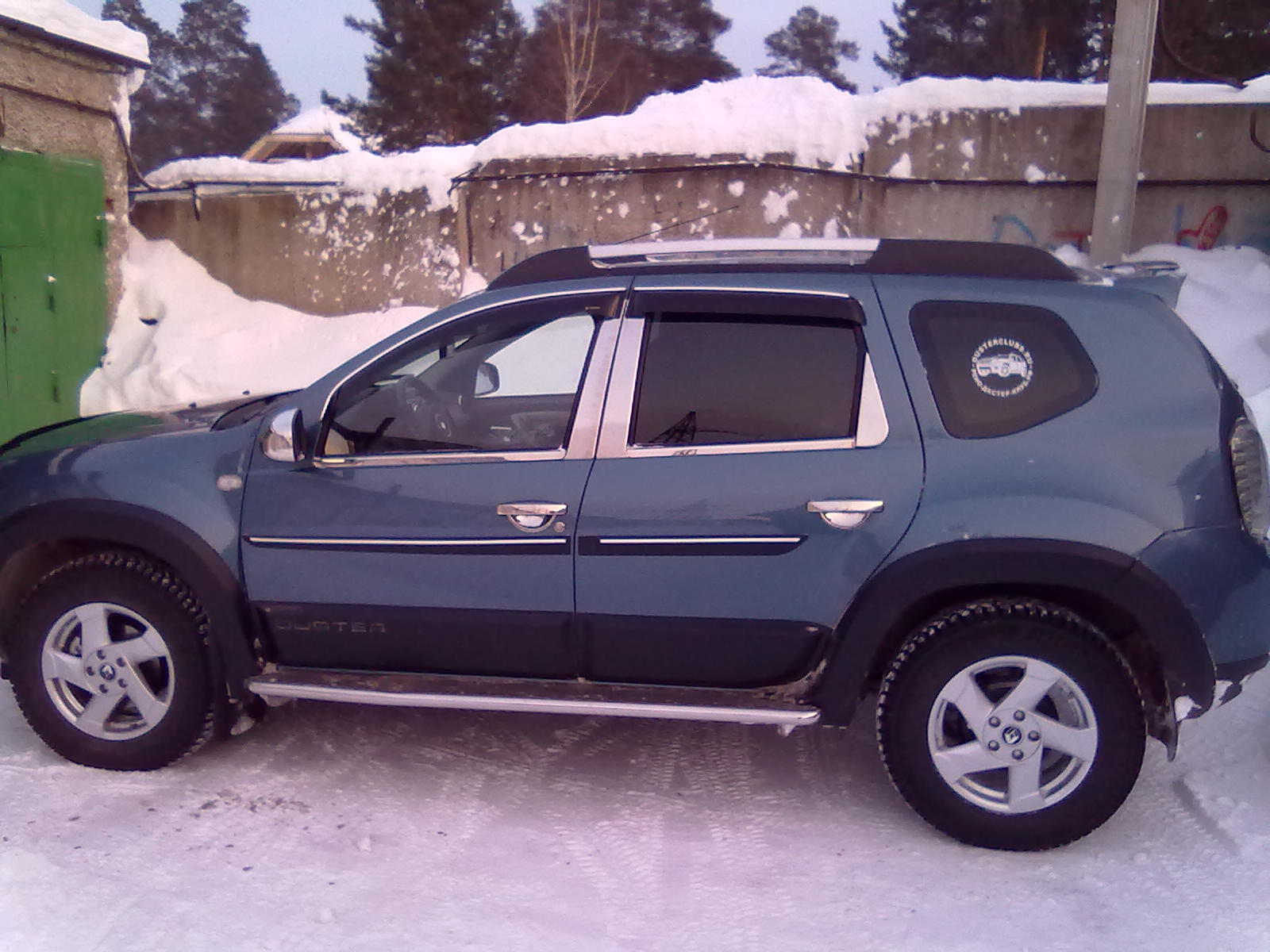

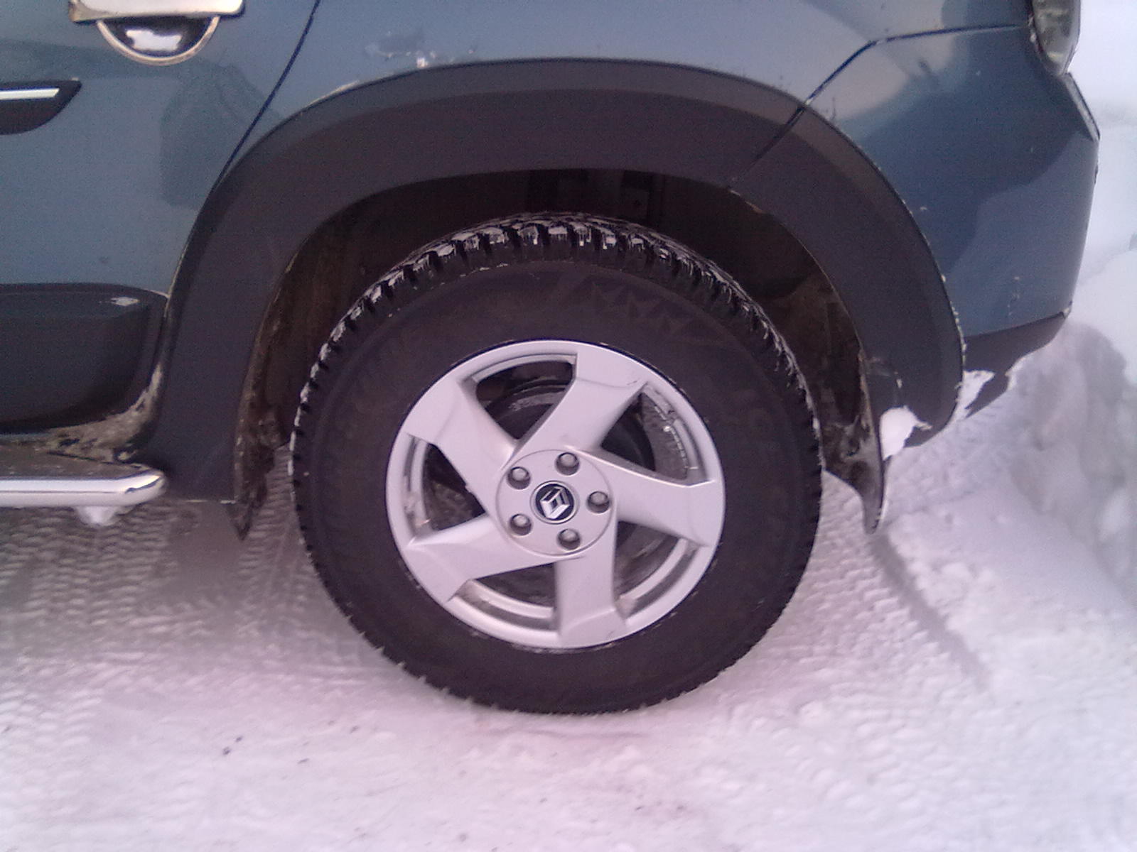

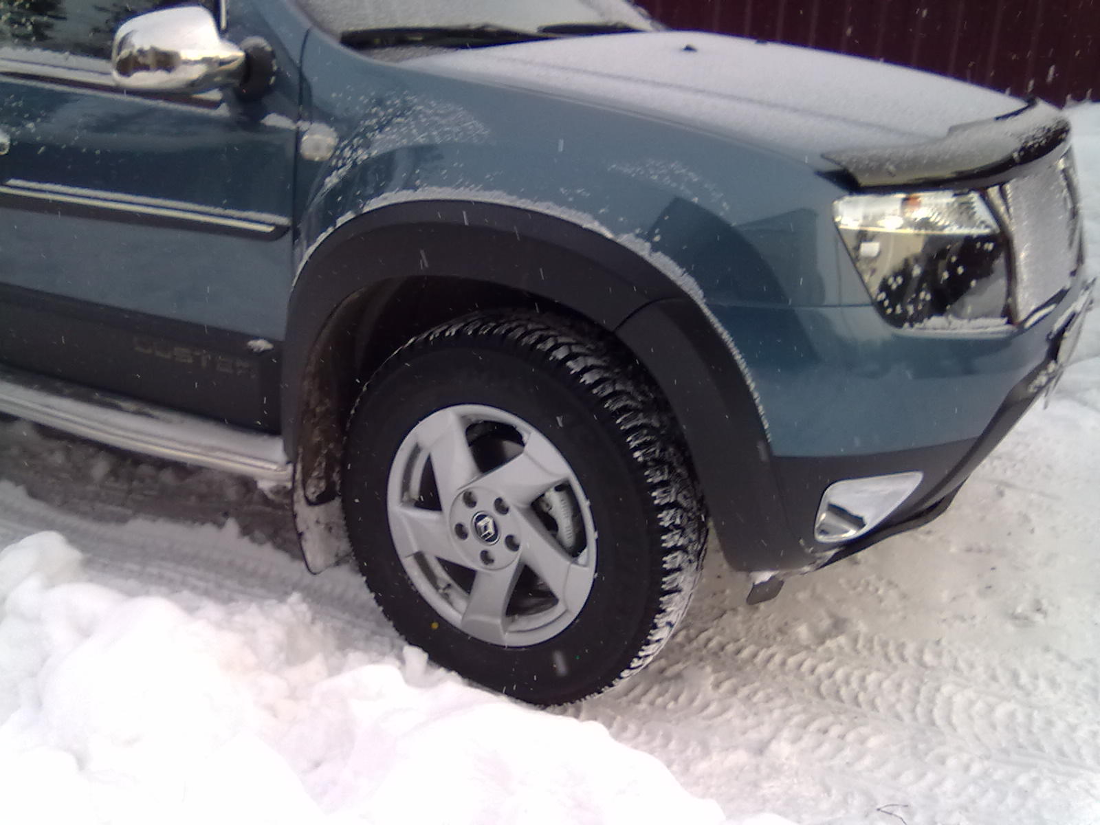

Старый 18.01.2014, 14:59   #13
гарди
Аватар для гарди
Онлайн: гарди вне форума
Был(а): 05 фев 2021 16:35
Имя: Саня
Адрес: пригород Красноярска
По умолчанию Re: Автобафер (амортизирующие подушки)
Купил поставил за 5 минут вот такие http://www.nivashop.ru/vcd-12-3-3267/goodsinfo.html себе и отцу на КИА СОУЛ . Ставили на все машины с 90 х начали с нивы и пошло (калдина , королла , пробокс , киа) . Подвеска ведет себя вменяемо не скрипит не бьет но и стиль езды спокойный .Раза два в неделю перевожу 80-100кг в автомобиле , пружины не просели. Резинки взял прозапас 4 комплекта на две машины тут http://virage24.ru/shop/avtozapchast...-2sht-poliedr/ http://www.drive2.ru/cars/kia/spectr...ournal/656258/
ID:	44887   Нажмите на изображение для увеличения
ID:	44888   Нажмите на изображение для увеличения
