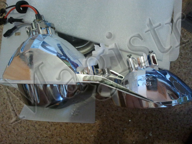

Так они разные (отражатели), корректором вообще шевелится только БС.

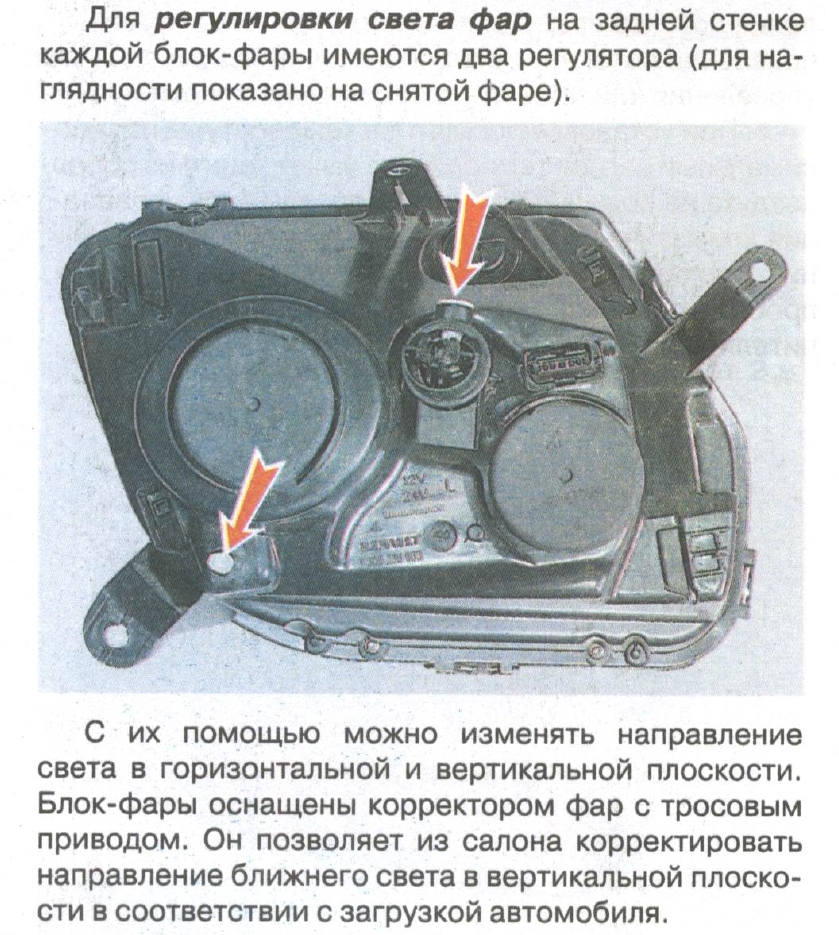

Отражатели ближнего и дальнего соединены между собой жестко. при регулировке одного, другой так же регулируется.

Нижний регулирует по-горизонтали. Даже если дело в корректоре, то почему обе фары сразу? Нельзя же обе сразу сломать меняя габариты.
---------- Добавлено в 22:34 ---------- Предыдущее написано было в 22:30 ----------
Не до конца защелкнутые лампы ближнего света не объясняют того что дальний светит вниз. Если например, корректор опустил обе фары слишком вниз, а ближний путем хитрых отражений стал светить вверх. Пока рождается только такая версия.
