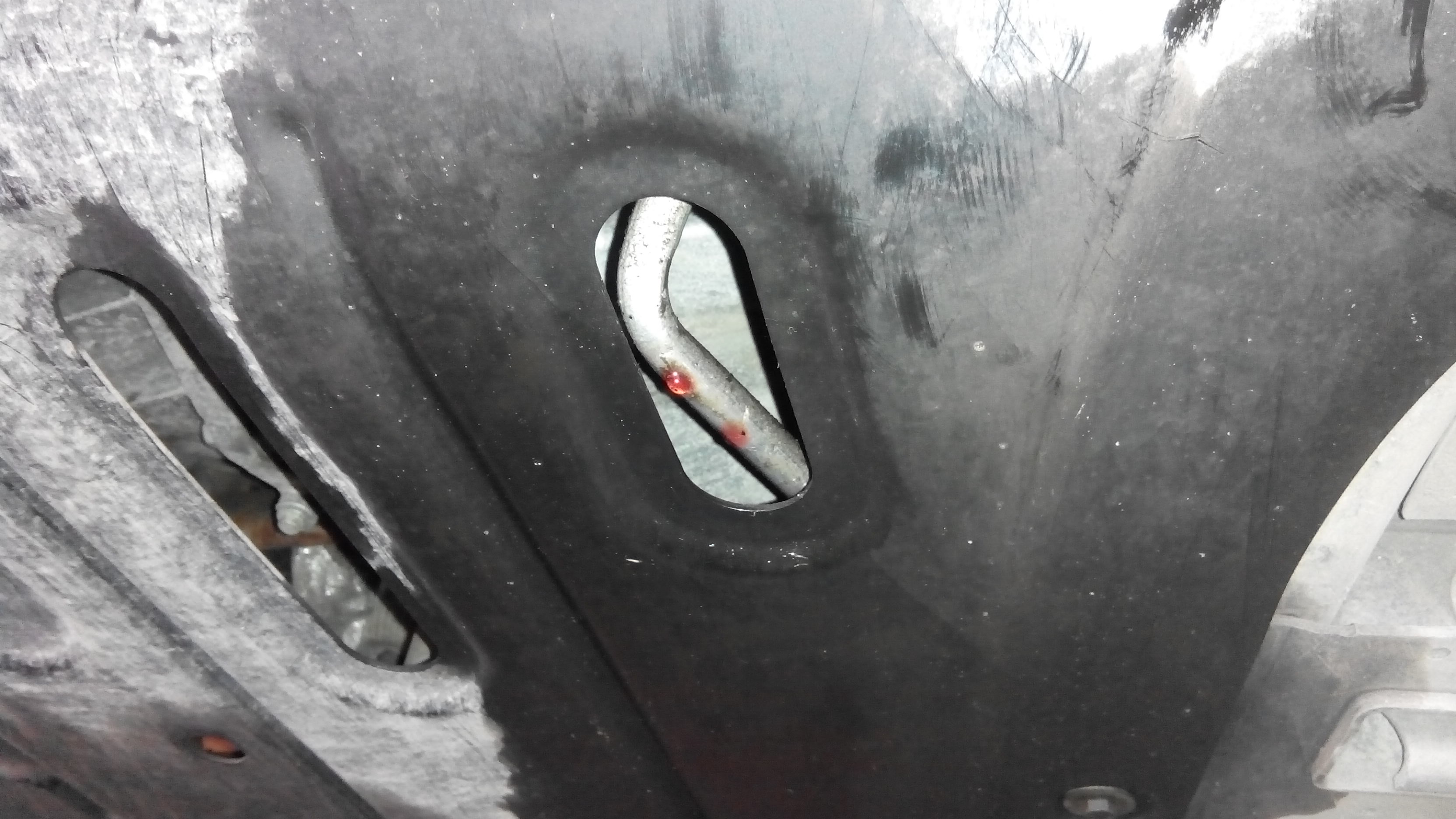

Всем привет! Сегодня увидел розовые капли на трубке около левого переднего колеса. Как я понял это трасса ГУР. Хотелось бы узнать насколько быстро может вытечь жидкость? Завтра планировал поездку в Казань (250км туда и 250км обратно), но теперь вот задумался. Может кто имеет опыт эксплуатации авто с такой проблемой.
26.08.2015, 21:42
#24
Регистрация: 03.01.2014
Сообщений: 9,374
: 10933
Был(а): 10 июн 2025 18:07
Re: Течь ГУРа
Судя по размеру пятна, логично задать вопрос: а осталось ли там, вообще, че-нить? Давить буит, когда рулем крутите и соотв. насос работает, потому по трассе медленней течь станет, в городе - быстрей.

Re: Течь ГУРа
Хотел ответить, что полный бачок, но только сейчас понял, что вместо бачка ГУР смотрел на бачок ОЖ. Завтра пойду смотреть и теперь уж точно поеду к дилеру.

Продолжение моей истории
Приехал к дилеру, посмотрели трубку - капли висят. Затем протеолитических трубку, запустили двигатель, начали крутиить руль. Из трубки, в районе сгиба ближнего к бамперу потекла розовая жидкость. Заводской брак трубки, машину оставил у дилера, сказали через две недели сделают. Прошёл срок, трубки нет. Позвонил в Рено на гор.линию. Через 3 дня трубка нашлась, сделана в Турции, качество сгибов ещё хуже, чем у родной, видны следы от инструмента и вмятины. На сколько её хватит-вопрос.Масло с ГУРа слили в канистру, а потом залили обратно, недостающий об'ем добавили из фирменного эльфа. Вот как-то так.

В прошлую пятницу утром обнаружил, что руль не крутится, когда выгонял машину из гаража. На месте, куда поставил машину, выгнав из гаража, набралась целая лужа розового цвета. Записался было к ОД на воскресенье, но потом решил в субботу же заехать в частный сервис. Оказалось, что жидкость ГУРа хлещет из датчика давления ГУРа (сломался пополам, может быть повредился от лобового удара в феврале, но повреждение не было замечено). Заказали по телефону с местного авторынка датчик. Решил, что лучше сразу поменять тут же, чем гнать к ОД и ждать несколько дней (у нас обычно гарантийные мастера по выходным не работает, потом еще ждать пока сделают). Поменяли датчик, залили масло, уехал довольный.
26.10.2015, 16:15
#37
Регистрация: 21.11.2013
Сообщений: 13,029
Время онлайн: 3 лет 9 мес. 1 нед. 1 д. 9 ч. 28 мин. 41 сек.
: 14989
Адрес: Дубна
Re: Течь ГУРа
На Логане, помнится была беда с датчиком ГУРа, сначала потихоньку сопливился, потом начинал сильно течь. Кто то гайку вместо него наворачивал, я решил более дешевым способом: открутил его, протер внутри, потом в этот датчик вкрутил тюбик с герметиком (резьба прям идеально подошла) и выдавил в датчик герметика, что бы он заполнил там все дырки. Чуть подождал и накрутил уже в машину. После этого года полтора проездил с сухим снаружи датчиком, на движок влияний он никаких не оказывает.
