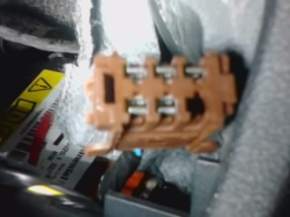

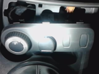

Добрый вечер, сегодня попробовал опять снять панельку с шайбой и прикуривателем для подключения бардачка и у меня получилось ура
, и обнаружил какую то коричневую колодку не подключенную для чего она?

проводка под штатный парктроник
регул.пауза щёток, активация бк(Ф1 и [B]ф2 1,6 , установка круиза- и даже без проводки), часов, автовключения з.дворника, подсветки приборки, коррекция пробега Ф1;2

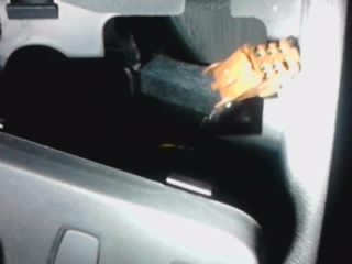

Включается вместе с габаритами
Добрый вечер, вот сфотографировал свою синюю колодку с проводами опять всё перемерил нет 12 вольт.

Возьмите питание от коричневой фишки возле прикуривателя. Я так себе делал. Снимается панелька очень просто, работы на 5 минут.
Добрый вечер, пытался на коричневой фишке искать 12 вольт нету три провода звонятся как масса а на двух вообще ничего нету ноль. Я решил буду к прикуривателю подключать.

SEREЙ
Зачем Вы все усложняете?
плюс питания берете с коричневого разъема (голубой провод) он там появляется при включении габаритов.
минус откуда угодно (можно от прикуривателя, черный провод)
