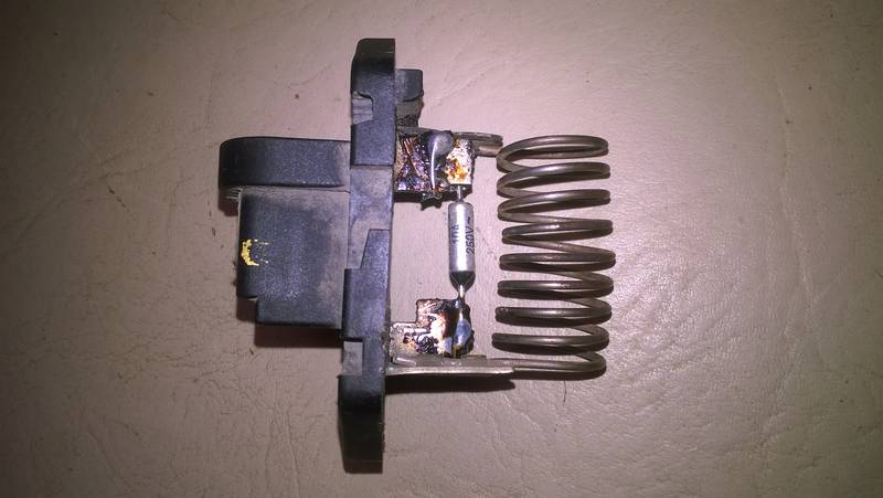

Ребят подскажите, вентилятор перестал работать на 1-2-3 скорости.4 скорость работает. Кондиционер вообще перестал работать,лампочка не горит. Предохранители смотрел.
Думаю может резистор на печке,как выше писалось.
Кто резистор снимал без снятия торпеды? Как??

Сопротивление, находится в корпусе вентилятора в торпеде справа от руля...

Придется, наверно, снять панель приборов...возможно тогда рука пройдет до резистора...

https://www.youtube.com/watch?v=U8bQzYeoHf8 Также....

На видео логан.у нас даст. Попробую магнитолу открутить залесть

Все сделано аналогично, у меня был аутентик дастер без кондиционера, поставил кондей от степвея...Резистор вентилятора достается аналогично....Через магнитолу не получится.. она низко...Резистор выше и глубже.. как на видео можно достать..Если и дотянетесь, хотя там усилитель не даст, не сможете открутить один саморез...крепления....

Да ладно. Там делов на 10 минут. Так снимется.

DKolua, термопредохранитель, как правильно сказали в видео, просто так не горит... т.е. его замена (перепайка) может помочь, например, минут на 10-20 работы вентилятора. В любом случае, паять надо аккуратно, не перегреть, ибо это "термо"-предохранитель, может сгореть во время пайки...
Это беда не только логанов, у мну на симболе тоже перегорал, замена не помогла, пришлось менять вентилятор в сборе, видать мой сильно засран был... Разобрать его не смог, чтоб попытаться почистить...

У мя по другой причине сгорел,причина устранена. Как сказал электрик,пайка не поможет-распаяется,там точечная сварка. Крайняк,берешь скрепку и затягиваешь ее меж двух концов резистора пассатижами.
Резистор и весь этот элемент оч. сильно нагревается.

Сообщение от DKolua
Сомневаюсь, что под торпедой нагревается сильнее, чем термопредохранитель на кожухе вентилятора радиаторов под капотом.
У меня концы намотаны пару витков там и прихвачены пайкой обычным припоем ПОС.
Работает уже полгода и 13000 км
