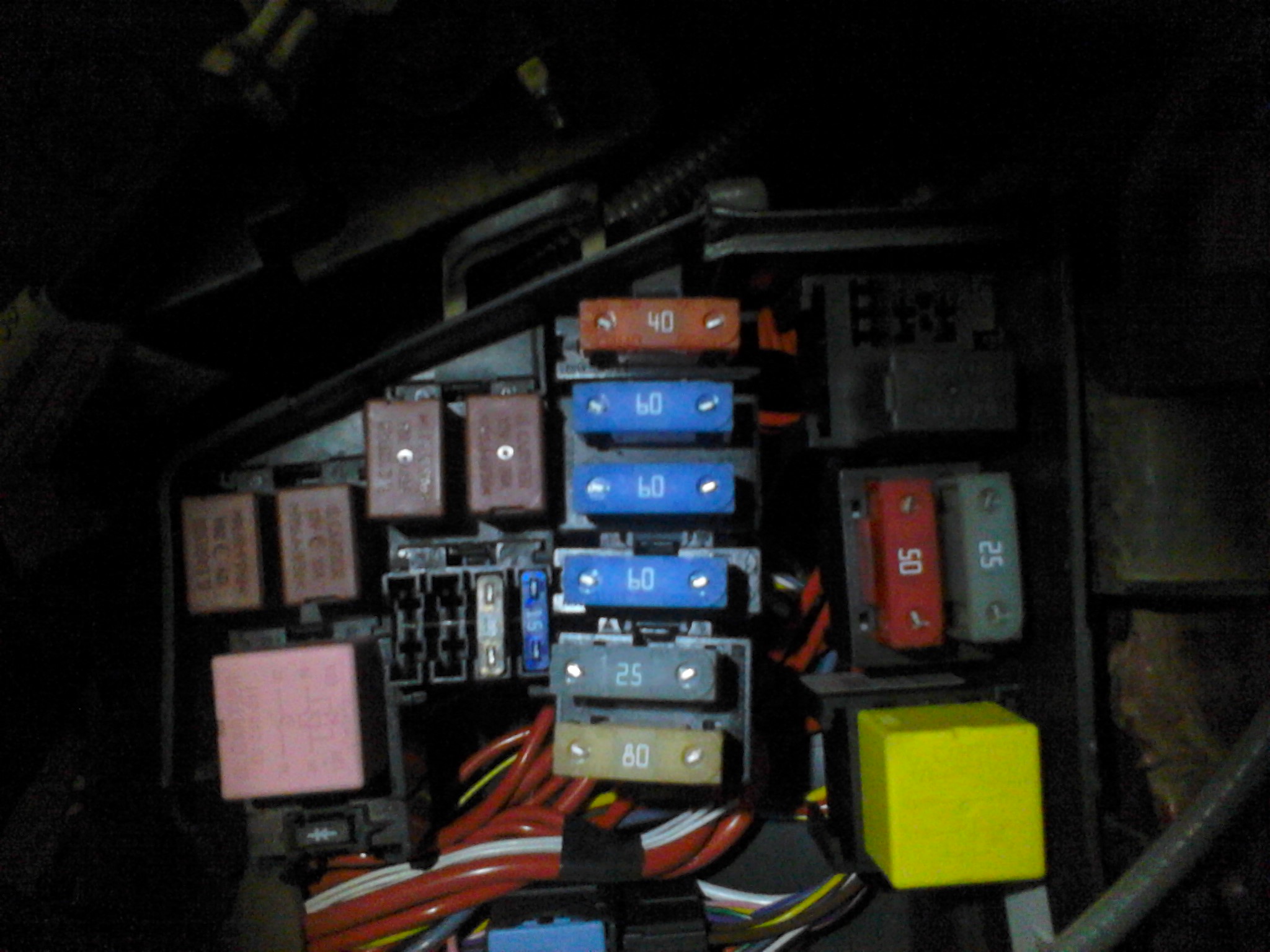

подключал как на картинке (где 2-эта колодка к моторчику вентилятора, с желтенькой меткой). Менял местами реле, проверял предохранители... они вроде рабочие. рассматривал все из блока под капотом - ни одного разомкнутого. И кондиционер у меня вообще не включается. Так что не то, похоже. Не мог же я еще что-то отключить и забыть про это?

А предохранитель под капотом смотрел, такой большой оранжевый..?

если ты про предохранители в этом блоке, то смотрел все

Ага, именно этот блок, оранжевая сороковка за вентилятор отвечает...у меня она перегорела после того как палка ,проткнув бампер в нижней части, попала между двумя радиаторами,расклинив и деформировав их,после этого сработал вентилятор обломал лопости и сжег предохранитель..!

да, его я проверял... заменял на 50 и ничего не изменилось...

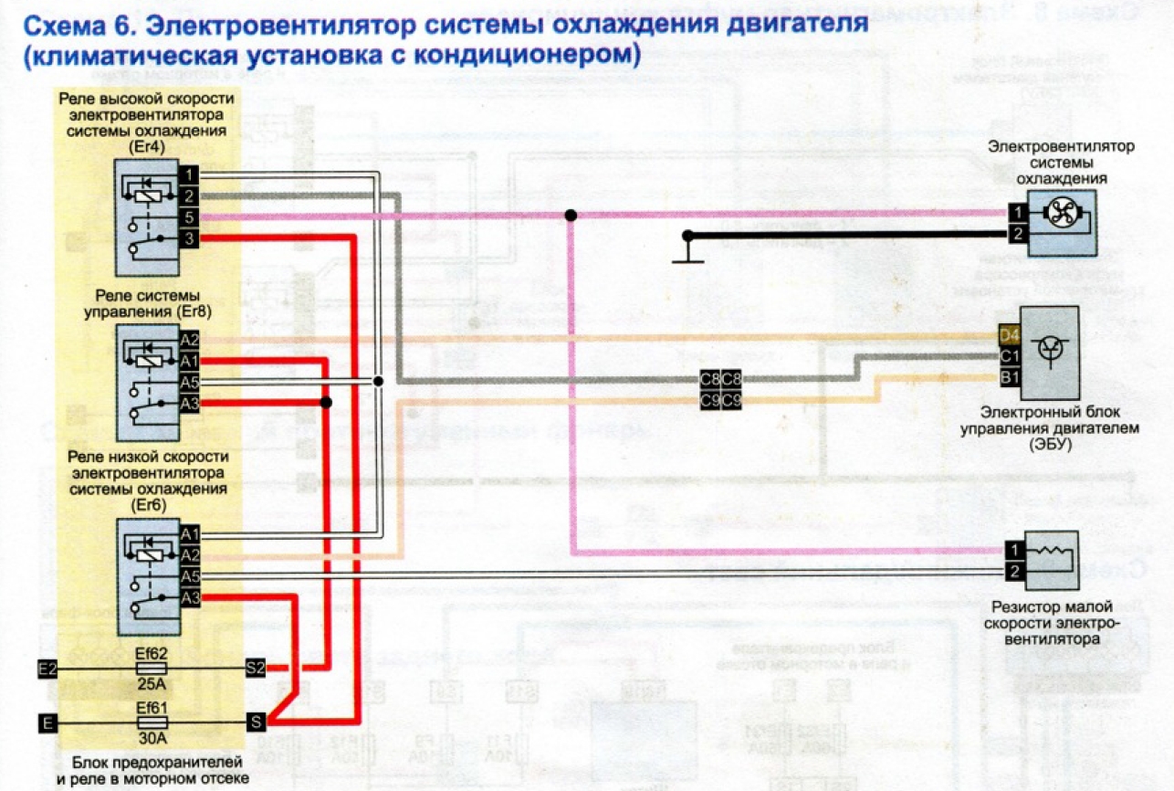

По схеме напряжение на Ef 61 (F4) и 62 (F3) есть ? Сигнал с датчика температуры охлаждающей жидкости приходит на ЭБУ, кнопка включения кондея тоже на ЭБУ, с ЭБУ подаются напряжения на различные реле которые управляют муфтой кондея, вентилятором охл. двигателя !

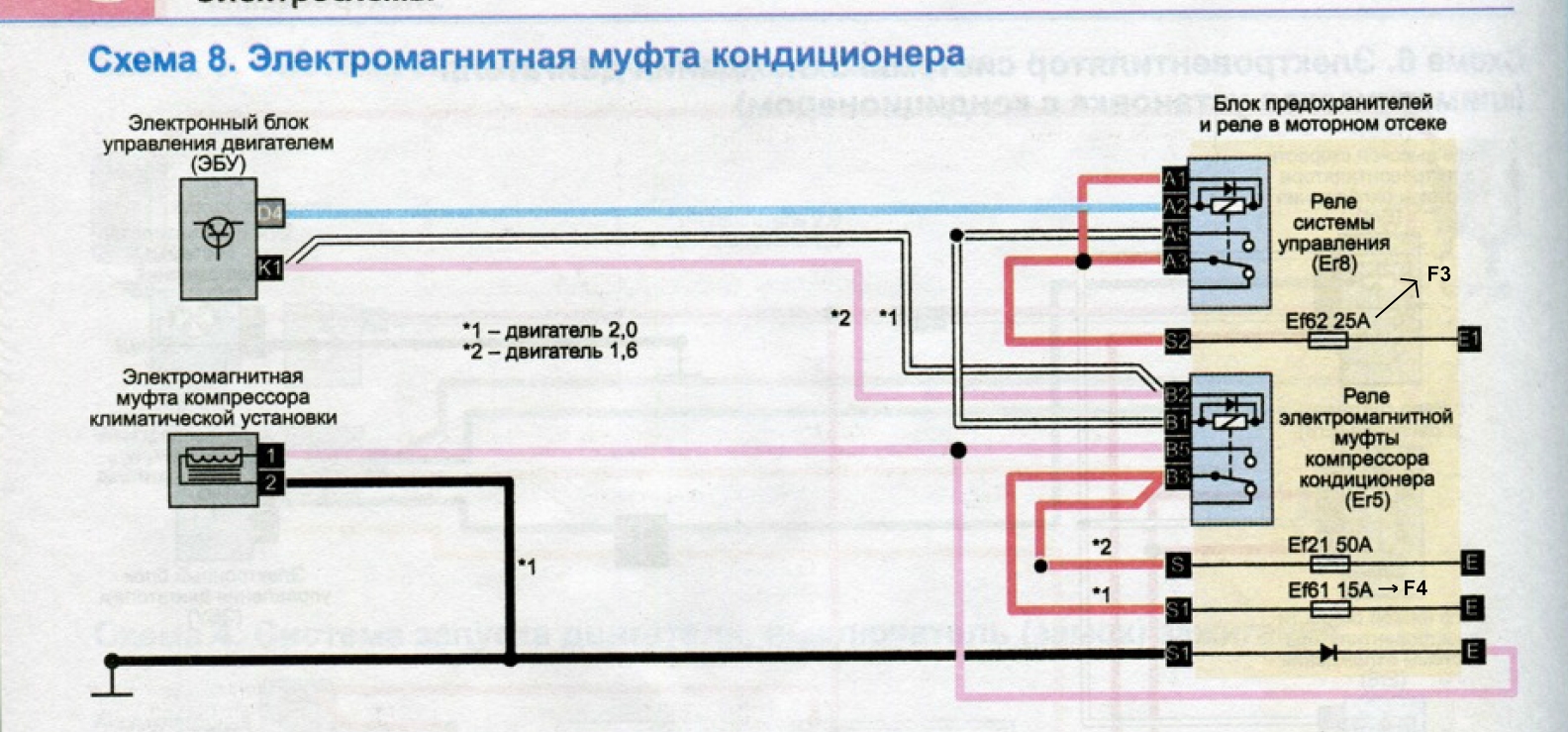

Оба предохранителя Ef61 (F4) и Ef62 (F3) завязаны с вентилятором охлаждения и муфтой кондея, правда Ef62 (F3) завязан ещё с топливным насосом и катушками зажигания, и если авто заводится значит напряжение на нём есть .

В любом случае надо смотреть есть ли напряжение на : F4 (причём с обеих концов); на реле (питание катушки реле: "+" должен идти от предохранителя, либо от контакта другого реле согласно схемам, "-" должен идти от ЭБУ, после получения им сигналов от датчика температуры и кнопки кондея; напряжение на контактах реле согласно схем после включения самой реле, если они вообще включаются) . Не вериться что ЭБУ могло выйти из строя ! Может где "массу не прикрутили", разъём на ЭБУ отошел ! На самом ЭБУ найти провода которые управляют реле: малой, большой скорости вентилятора, муфты кондея - на них должен появляться "-" .
