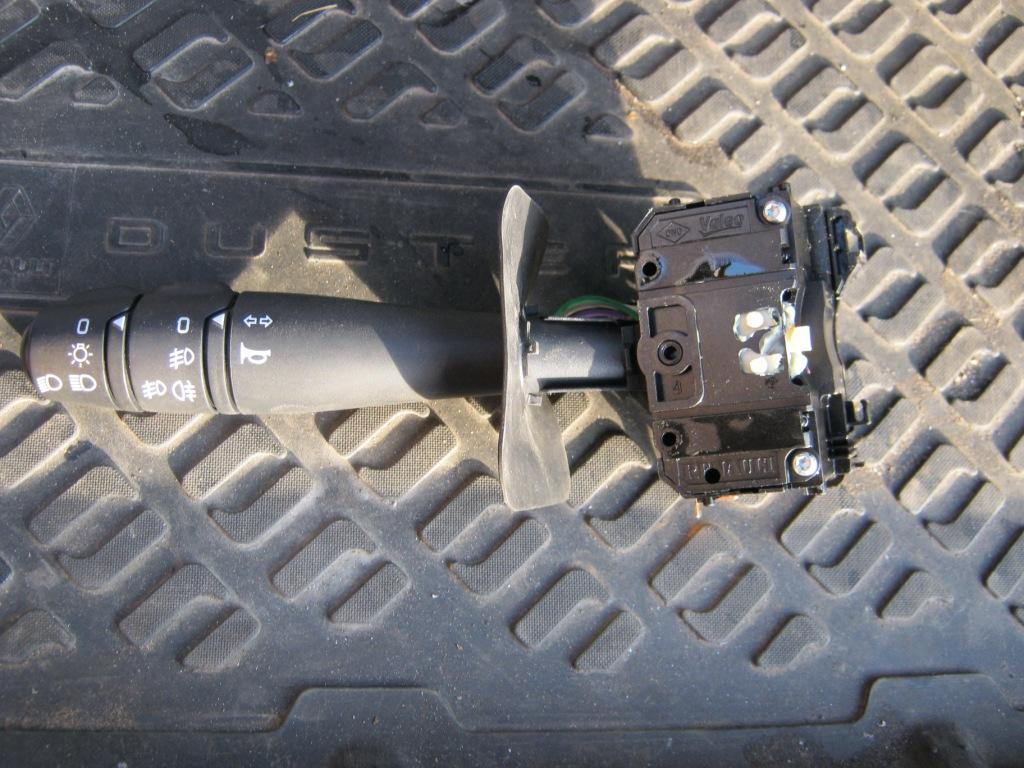

Я уже высказал свое мнение. ИМХО переключатели для машин с ESP и без ESP одинаковые. Мое мнение основано на изучении фотографий в интернете, а также на том , что в моей версии диалоджиса вообще нет деления номеров по наличию ESP. По электрической части, я уверен, они на 100% одинаковые.
Указанный Вами код идёт для машин без ЕСП, но с БК и для ЛЕВОГО переключателя.
Посмотрите первый пост, речь изначально идет о левом.
Сообщение от avilrom
Вы уверены, что не ошиблись?
Уверен. На фотке видно последние три цифры.

Сообщение от sova
У Вас имеются фото переключателей для версийс ЕСП? Поделитесь, пожалуйста.

Сообщение от sova
Только что созвонился с мастером. У меня на обоих переключателях стоит код 681721976R, т.е. такой же, как и у Вас. Причём стикер с кодом наклеен поверх другого, скорее всего оригинального. Шифруются, гады. Код нигде не бьётся. И что теперь делать?

Re: Подрулевой переключатель поворота с ЕСП и без

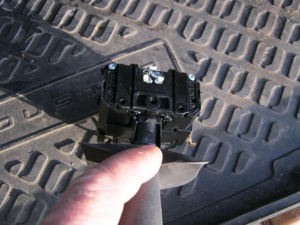

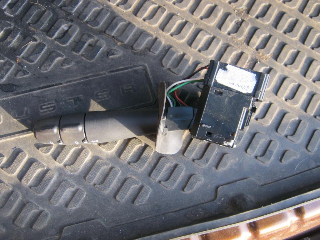

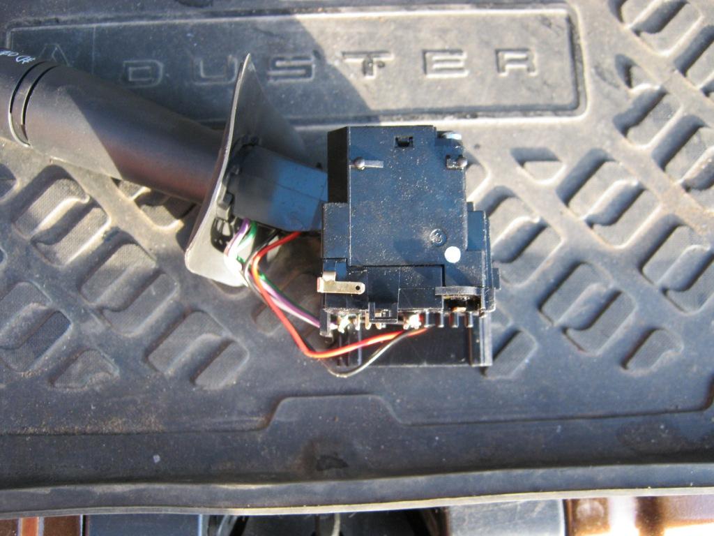

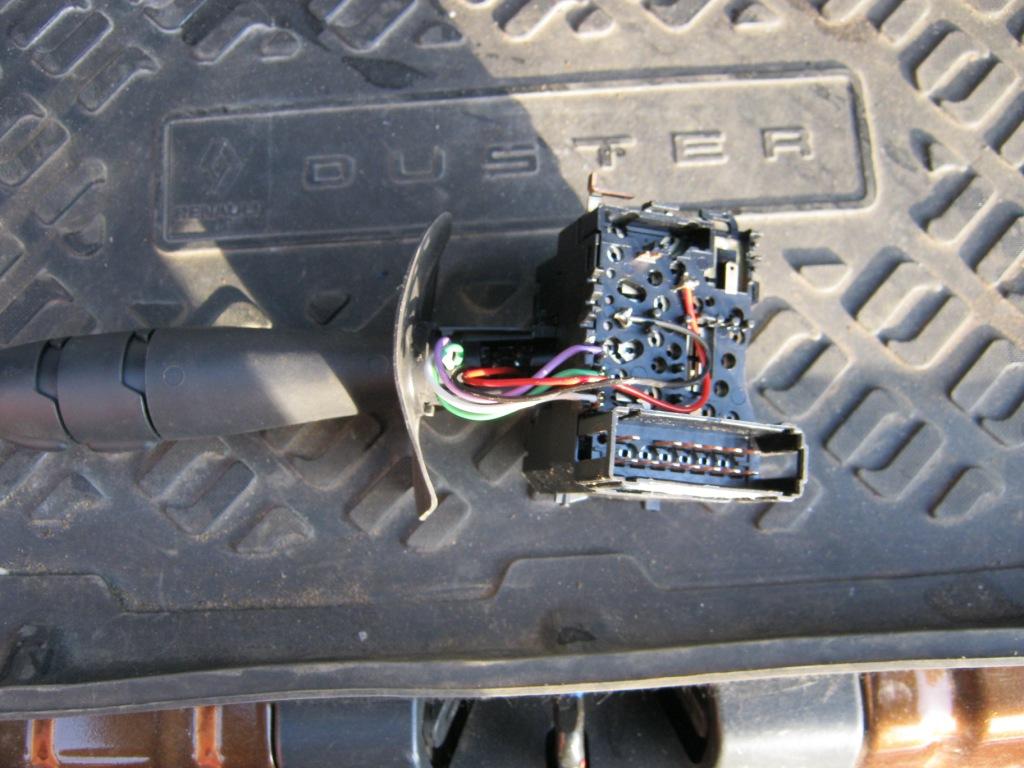

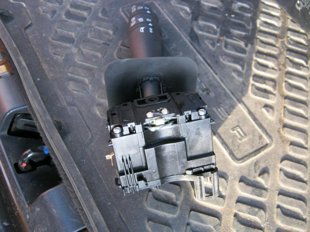

Фото моего переключателя (наклейку вчера оторвал когда ходил смотреть номер, темно было).
Фото в Гуле.Сравните.
Только сейчас обнаружил, что номер 681721976R стоит также на правом переключателе и на суппорте, так что похоже это номер всего блока переключателей целиком.
Если не секрет, что случилось с переключателем?

Сообщение от sova
Юра, премного благодарен за столь живое участие.
Не каждый станет ради кому-то нужной истины дербанить свой автомобиль.
Мой же (авто) утонул, так что переключатели - это, как сами понимаете, только цветочки.
Но вопрос таки остался. В чём разница? Вы там ни какой датчик не обнаружили?
На нижнем только штрихкод и больше ничего нет.
---------- Добавлено в 18:03 ---------- Предыдущее написано было в 17:54 ----------
Я ж говорил эл. схема переключателей на всех Дастерах Логанах и Сандерах одинаковая, никаких датчиков там нет и быть не может. Датчик угла поворота крепится сверху на суппорт. Вот так
---------- Добавлено в 18:05 ---------- Предыдущее написано было в 18:03 ----------
В вашем случае можно купить абсолютно любой переключатель и перебрать электрическую часть.

Сообщение от sova
Приобрёл переключатели для версии без ЕСП. Произвёл визуальное сравнение с фото Вашего левого. Отличий найти не удалось. Ещё раз огромнейшее спасибо.
