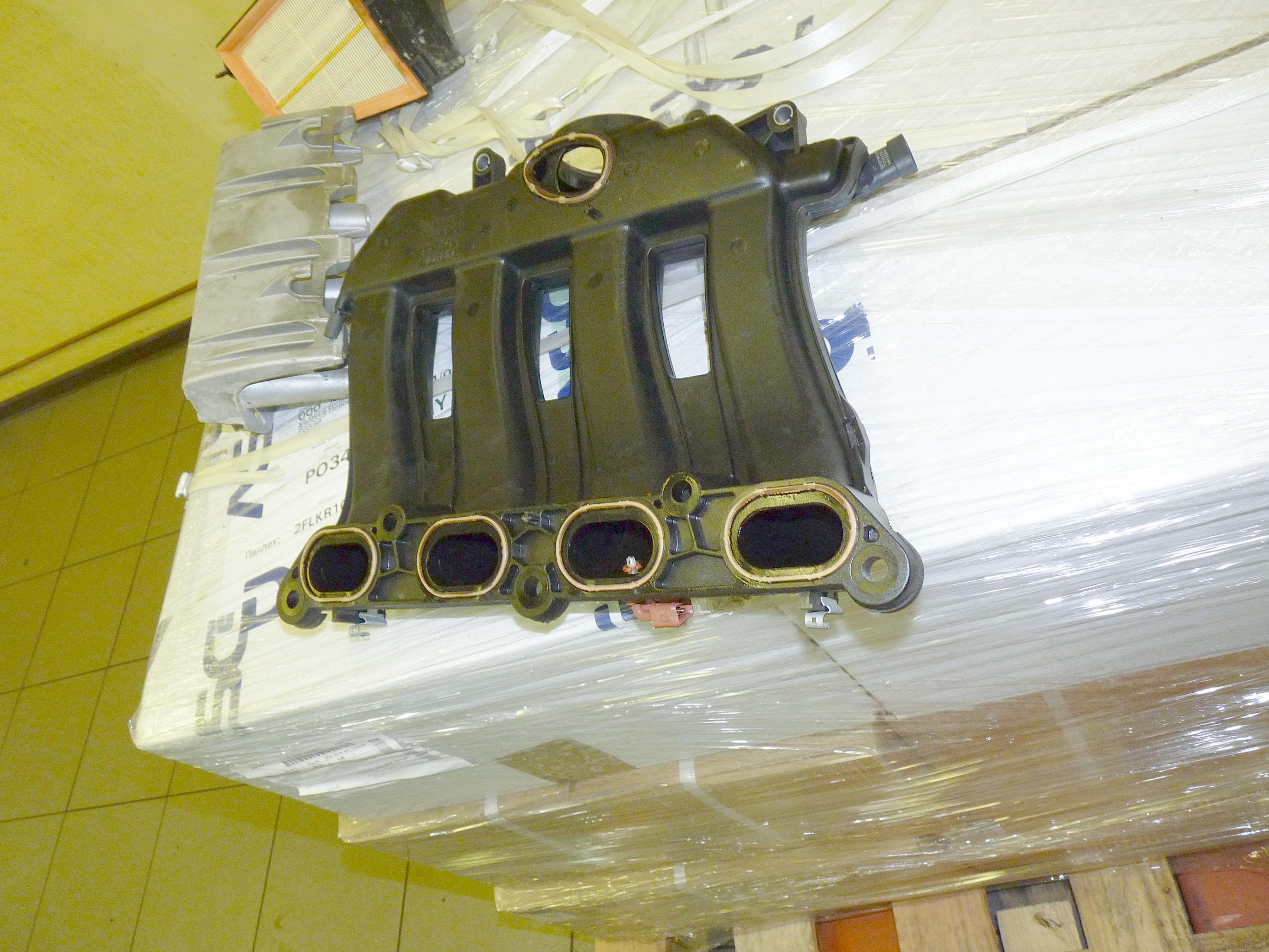

Сообщение от klon
Мне, вот интересно, в прошлом году несколько раз наблюдались незапуски,- в этом все нормально, хотя ничего не чистил и не промывал. Может у меня подсос воздуха где то образовался?
У меня было всё "благополучно" до ремонта. Когда устраняли течь масла в свечной колодец, снимали впускной коллектор. Когда собирали - заменили прокладки. И я так теперь думаю, что устранили течь воздуха.
Ремонт делали весной, а осенью проявился "синдром". Сохранилась фотография снятого впускного коллектора. ИМХО правая прокладка просится на замену.
