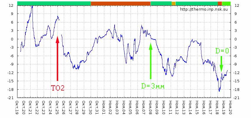

Понятно, что сверление ДЗ – операция ответственная, не совместимая с гарантией. Надо заранее определить оптимальный диаметр отверстия. Слишком маленький не даст эффекта. Слишком большой затруднит запуск на морозе.
В качестве первого приближения я выбрал отверстие диаметром 3мм. Сверлить ДЗ не стал, а использовал отверстие, в которое вставлен шланг от адсорбера (зимой он не нужен). В это отверстие вставил полиэтиленовую пробку от аптечного пузырька, с дыркой 3мм. Корпус пробки набил ватой для фильтрации воздуха.
Результаты представлены на рис.1.
Это график температуры за месяц. Красной стрелкой показано прохождение ТО-2 25 октября. Зелёными стрелками показана установка и удаление дополнительной подачи воздуха.
В самом верху графика есть цветные полоски. Зелёным цветом отмечены дни, когда двигатель запускался дистанционно с первой попытки. Красным цветом, когда двигатель не запускался дистанционно с двух попыток. Жёлтым цветом- когда двигатель запустился со второй попытки.
Видно, что «около нулевые» отказы были устранены дополнительной подачей воздуха.
Кроме того, дополнительная подача воздуха изменила характер движения автомобиля при старте. Раньше автомобиль стартовал «дёргано»: мог заглохнуть, а мог «выпрыгнуть» вперёд. Приходилось держать дистанцию больше обычного, что не просто. С дополнительным отверстием разгоны стали плавными (но не вялыми!). Вождение доставляет больше удовольствия.
Однако, отверстие 3мм является слишком большим, т.к. при морозе -14С двигатель пустился лишь со второй попытки, а при -18С – не запустился с четвёртой. После чего дополнительный канал подачи воздуха был убран.

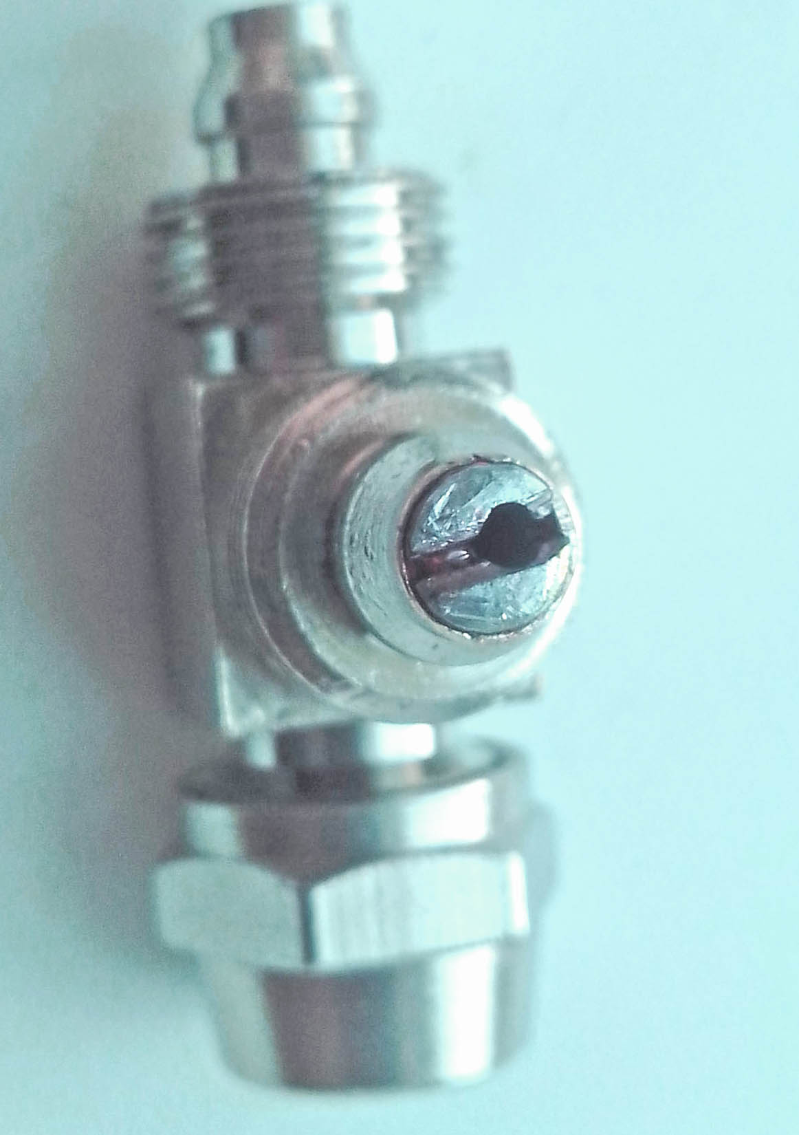

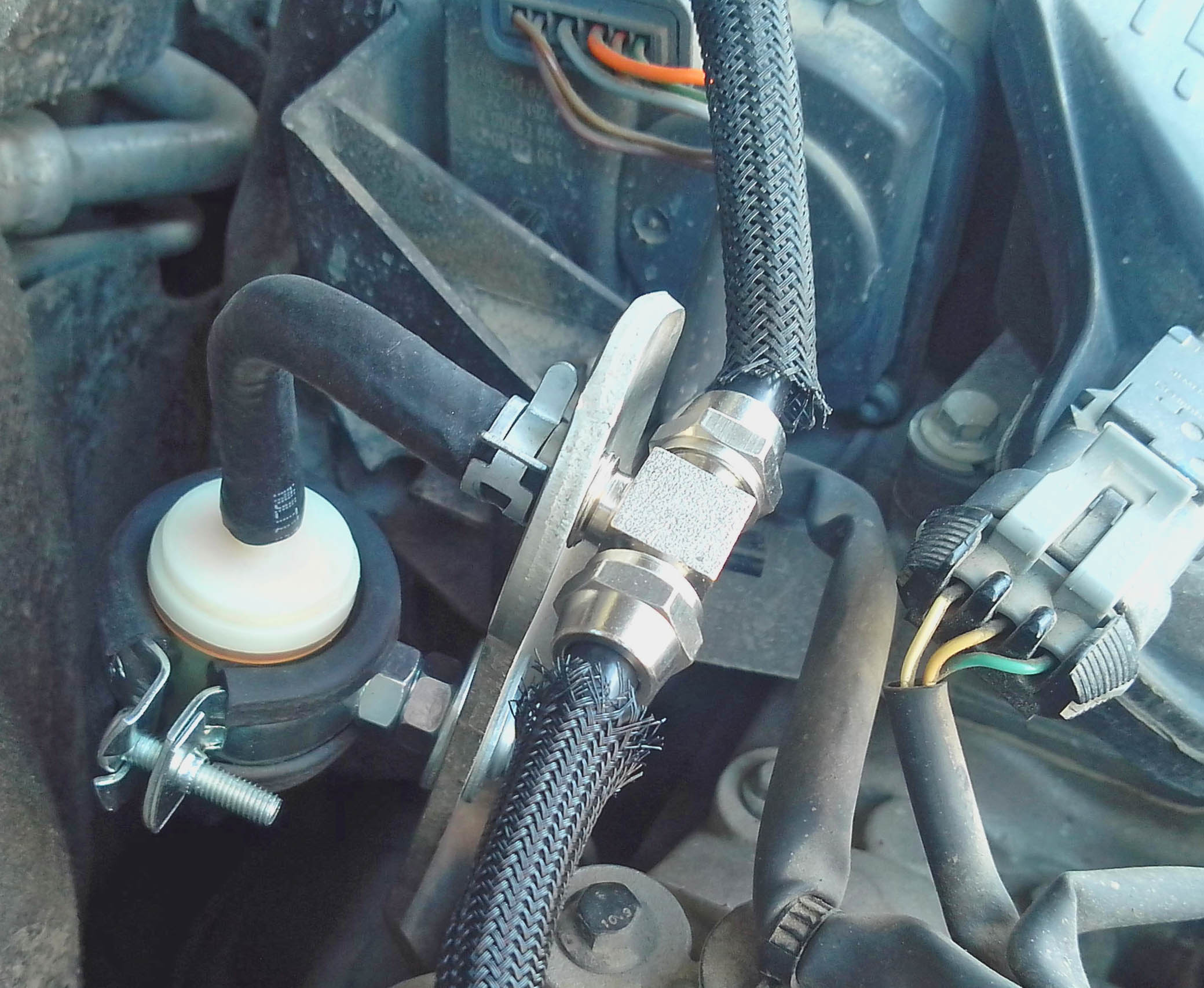

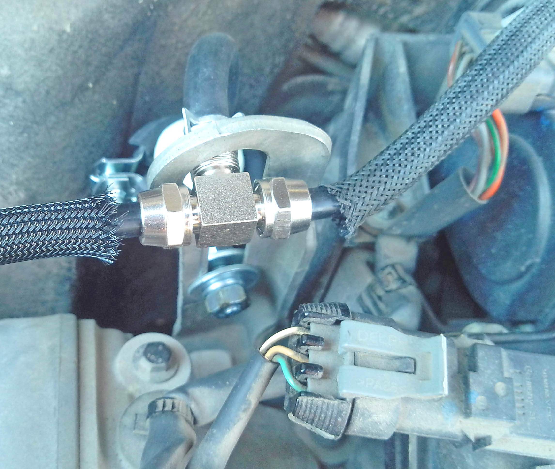

Решил сделать врезку в шланг продува адсорбера.
Шланг этот выполнен из двух слоёв жёсткого пластика. Внешний диаметр 8мм внутренний – 6 мм.

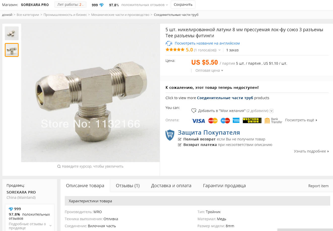

Для врезки купил тройник, см. рис.1.
В «боковом» порту тройника нарезал внутреннюю резьбу М5 и ввернул в неё просверленную вдоль шпильку М5, на фиксаторе резьбы. Диаметр отверстия выбрал 1.8мм. см. рис.2
Для соединения этого порта с фильтром купил 10 см бензошланга 10/5. Фильтр (малый) закрепил с помощью «хомута для труб» 3/4' к «уху» вывешивания двигателя.
Результат показан на рис.3 и рис. 4.
Дальше планирую притянуть тройник к «уху» капроновым хомутом.

Сообщение от VladNSK Посмотреть сообщение
Добрый день!
Околонулевые температуры прошёл без единого сбоя. Двигатель всегда запускался с брелка с первой попытки.
Теперь в Новосибирске, наступили морозы, и удалось проверить холодный утренний запуск. Три утра подряд, при -25С, запуск прошёл бодро и успешно.
Рекомендую.
