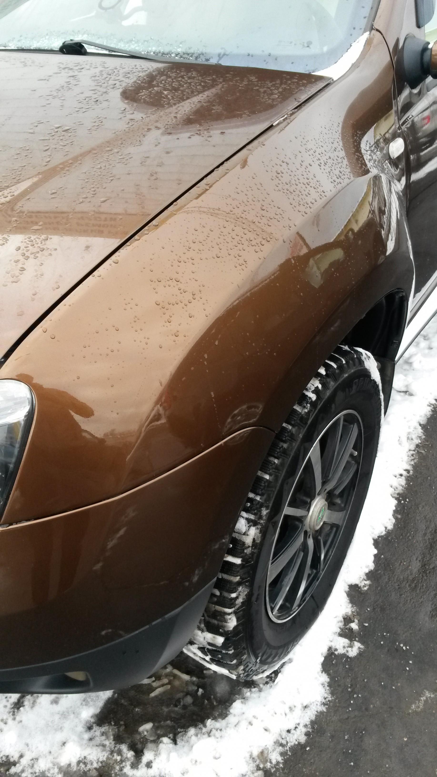

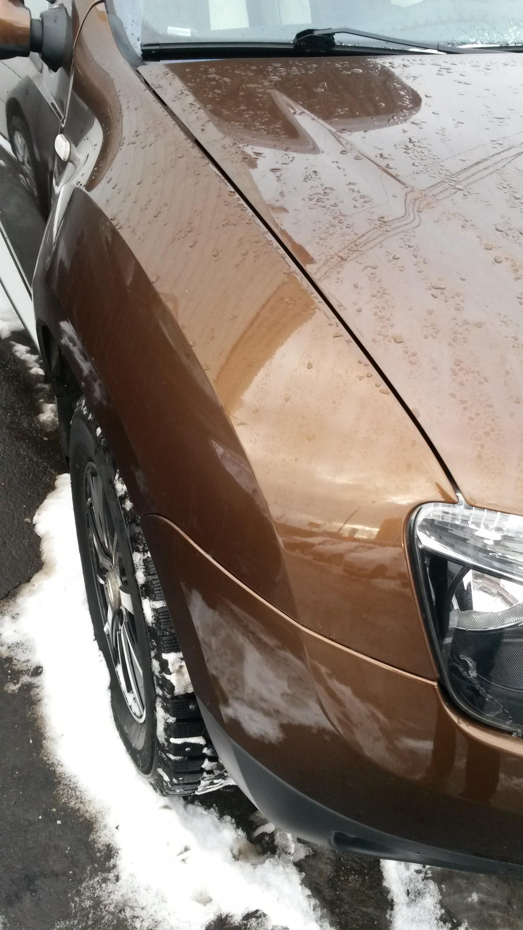

ваше мнение, что делать с этим?
вот мое
Нашел мастера, сделал ремонт без покраски. Лакокрасочное покрытие не было повреждено, только у нижней кромки немного, там лаком чуть мазнули и все. Он подлез с обратной стороны и спец инструментом работал часов пять, все вернул в идеальное состояние. 6000 тр.

пост поправил, у меня похожее повреждение на задней арке было, вытянули, зашпаклевали и покрасили..
То, что на фото, за пару часов было вытянуто без покраски. Цена вопроса 2 т.р.
Как не смотрел, следов не вижу.

Ткните меня носом, чем отличаются крылья на фото в первом посту?

Бертони
Изгибы ( грани, углы) на оригинальном крыле более острые, на заменённом они закругленные.

Бертони
Грани жесткости менее вырождены.. уже не в первый раз всплывает этот пост, на разных форумах, человеку обидно что его на**ли...

сегодня машину забрал с ремонта, такая же хрень, сижу думаю предъявить им, или так оставить?
разница в крыльях, на оригинале есть грань, на замененном грань закруглена галтелью, если бы вчера на эту тему не наткнулся, то думаю не заметил бы даже, а сравнить два крыла бы не догадался

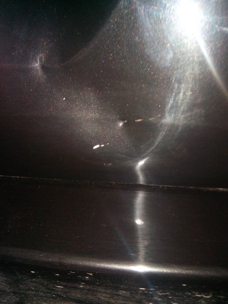

ударило карабином буксировочного троса по богажнику... как думаете получится вытянуть? проблема в том что на багажнике метал двухслойный... не подлезть с другой стороны

artem31
получится вытянуть?
делают сейчас всё. Могут отверстие просверлить с обратной стороны, или обратным молотком.

спасибо. просто не хотелось бы менять заднюю дверь из за этой вмятины.
