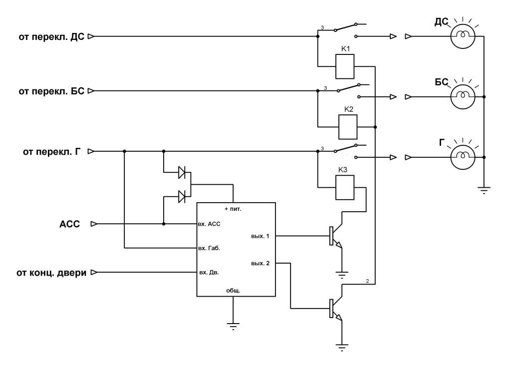

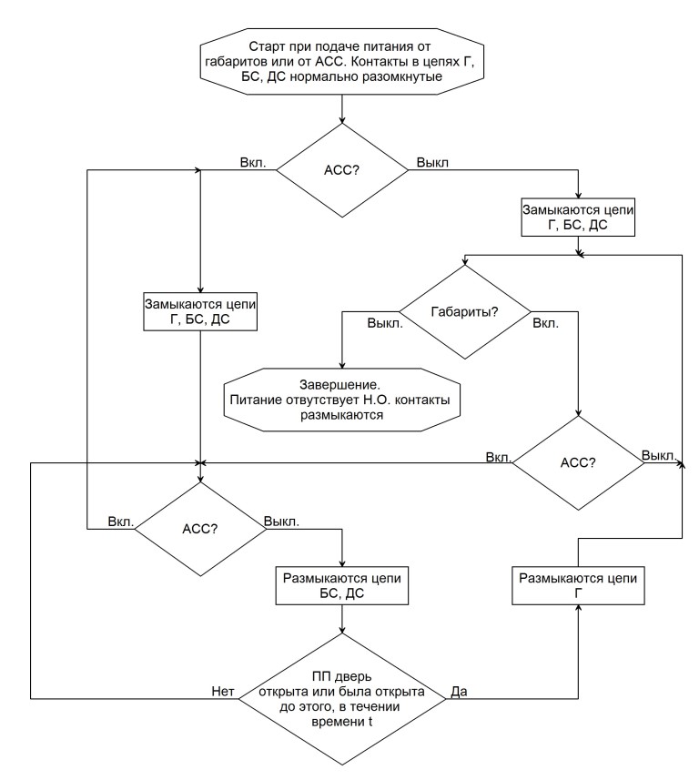

Был(а): 25 дек 2019 20:00
Имя: Юрий
Адрес: Новая Москва
Автомобиль: Luxe Privilege 2.0 4x4
По умолчанию Re: Отключение главного света при заглушенном двигателе.
Сообщение от AndreyNag
Значит схему надо строить на нормально разомкнутом реле
Примерно так я и планировал.
Вот схема структурная схема.
И примерный алгоритм работы.
Название: BAT SAVER.JPG
ID:	82702   Нажмите на изображение для увеличения

Сообщение от sova Посмотреть сообщение
АСС-расшифруйте, что это такое? Может стоит ориентироваться на сигналку? Наверняка на ней есть выход, который постоянно под напряжением, если авто снято с охраны. И запитать реле. Например, многие сигналки разрывают питание бензонасоса или сигнал от датчика положения коленвала. И включить нормально разомкнутые контакты реле в цепи БС.

Сообщение от big_berry
У замка зажигания 4 положения LOCK, ACC, ON START. По шине АСС питаются второстепенные агрегаты(аксессуары) не влияющие на работу мотора.

Сообщение от aca300
big_berry, как я понял, sova, хочет реализовать схему как на авто с реле на БС (выключил зажигание, БС погас, но Габ горят), но в дополнение к этому добавить фишку: при выключенных Г и выкл зажигании, если открыть любую дверь, загорятся Габ на определённое время. Если дверь закрыть, то габариты погаснут.
Такая схема реализована на ФФ-3. Очень удобно.
Скорее как в Лачетти. Выключил зажигание - БС, ДС отключился, габариты горят. Открыл дверь - все погасло. Надо включить свет - передернул переключатель габаритов и все работает как в штатном режиме.
