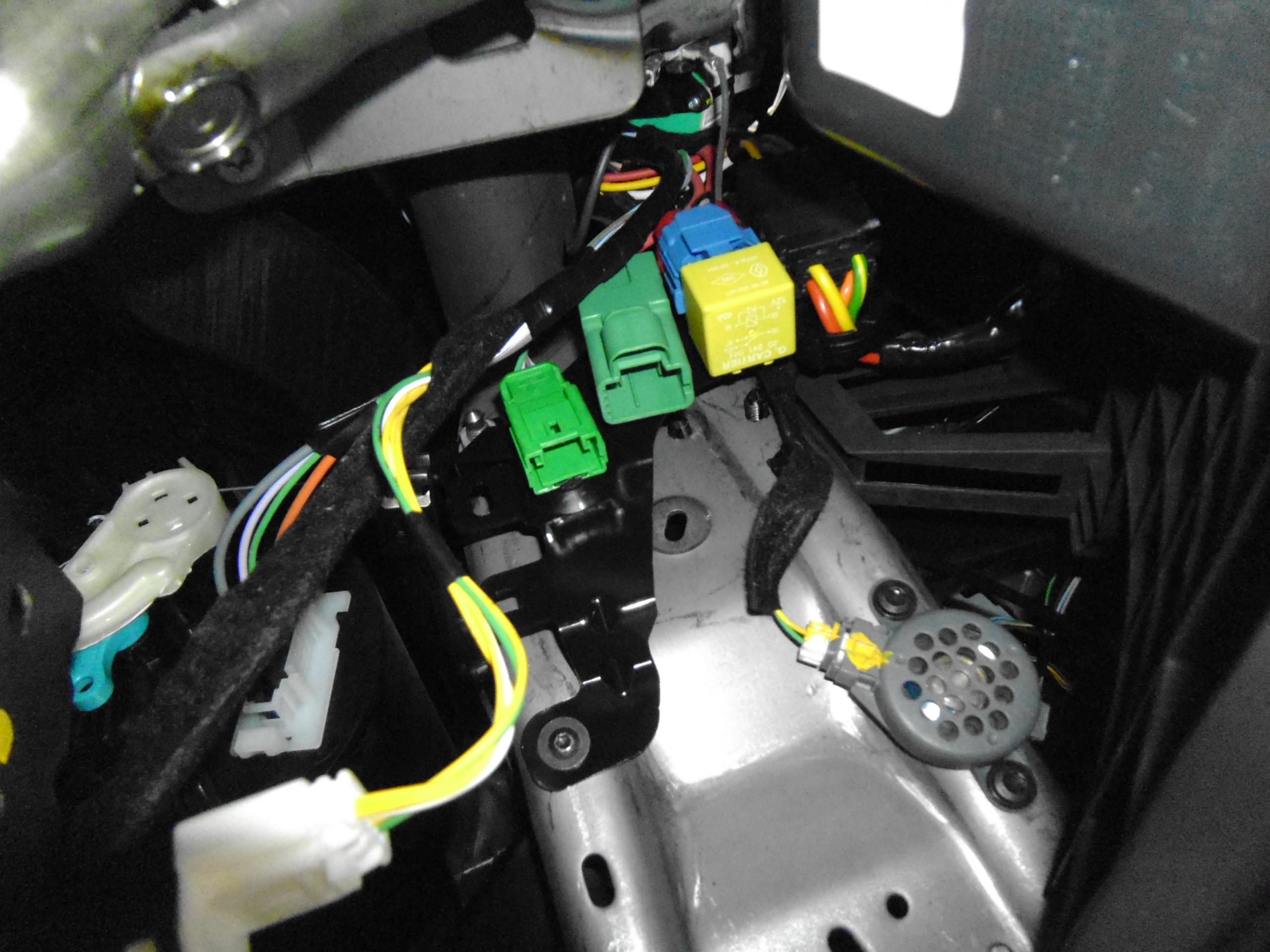

Где то в Техноте попадались команды КЛИПа для проверки включения доп.электрофена. Попытаюсь найти !
---------- Добавлено в 08.03.2016 00:02 ---------- Предыдущее написано было в 07.03.2016 23:58 ----------
Morze701
Выходят-то три!
С этими разьемами много путаницы . На представленном фото как раз выход косы управения с 4 проводами и силовых 2 провода ! А , у нас силовых только - один !

Фото разьемов на 1.6
