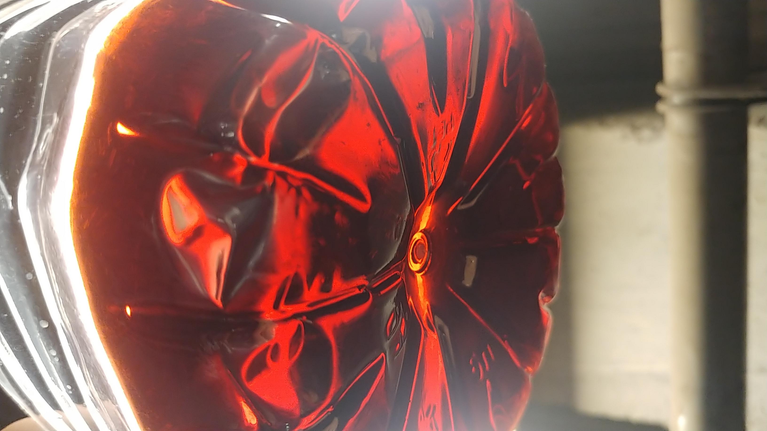

Поменял жидкость электроусилитель руля на пробеге 100000 км, 4 года!
Влезло примерно 700 мл!
На вид жидкость старая чистая, но новыя чуть светлее!
