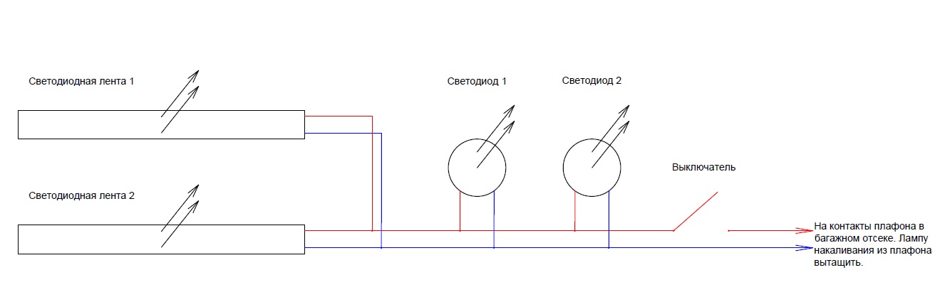

в багажнике подключился вместо штатного фонаря (само собой соблюдая полярность), а в потолке подключился параллельно водительскому фонарю

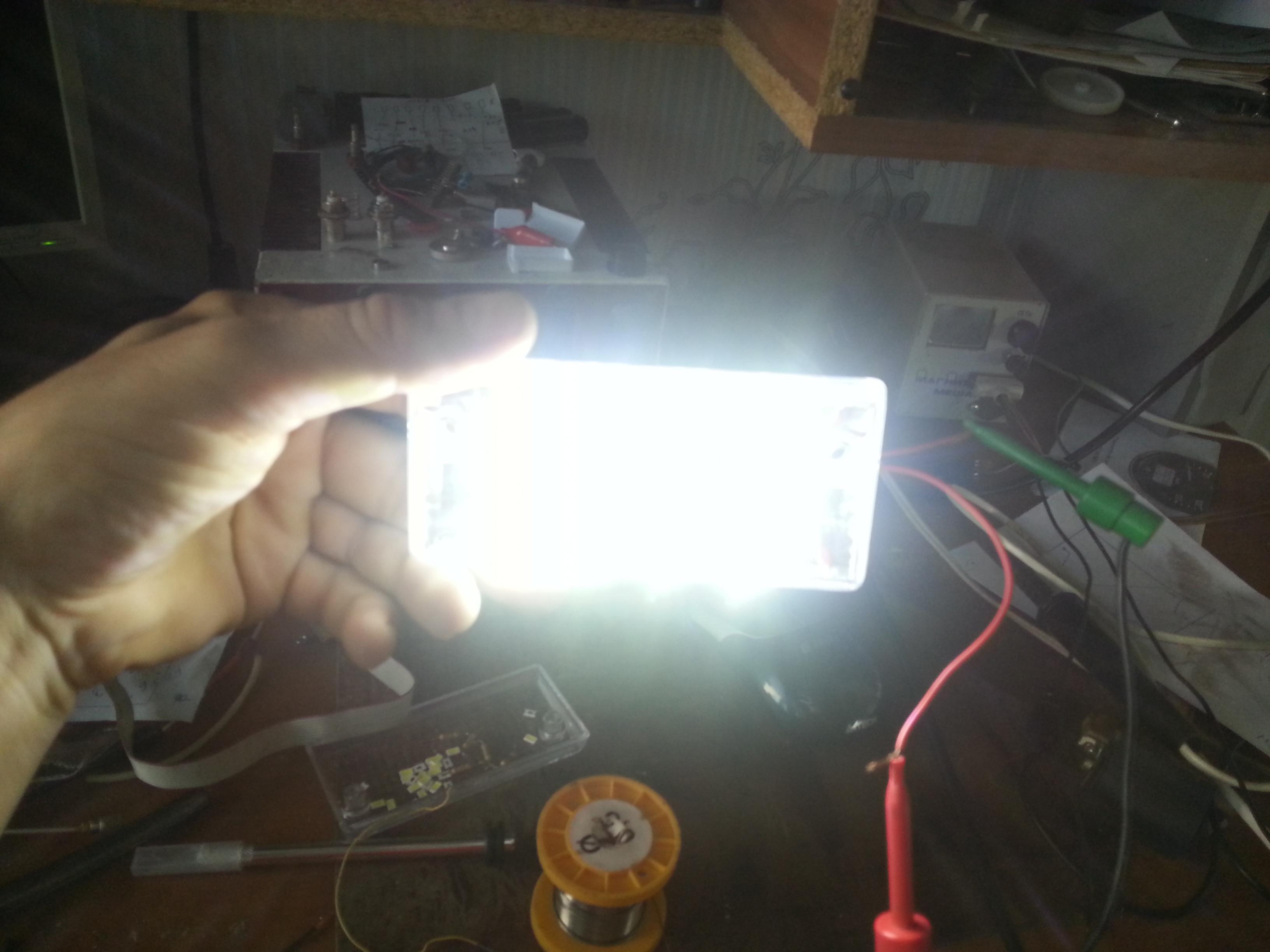

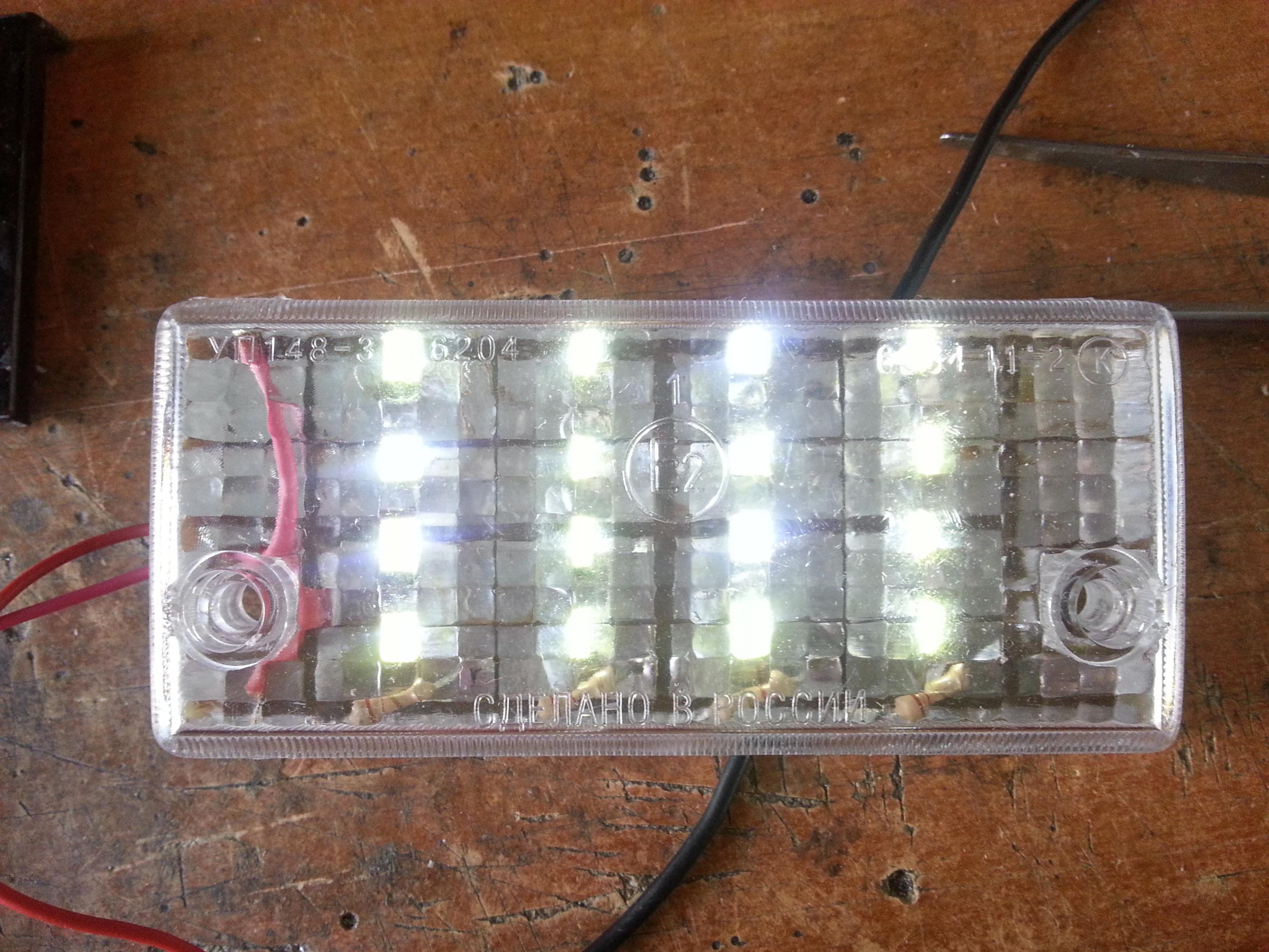

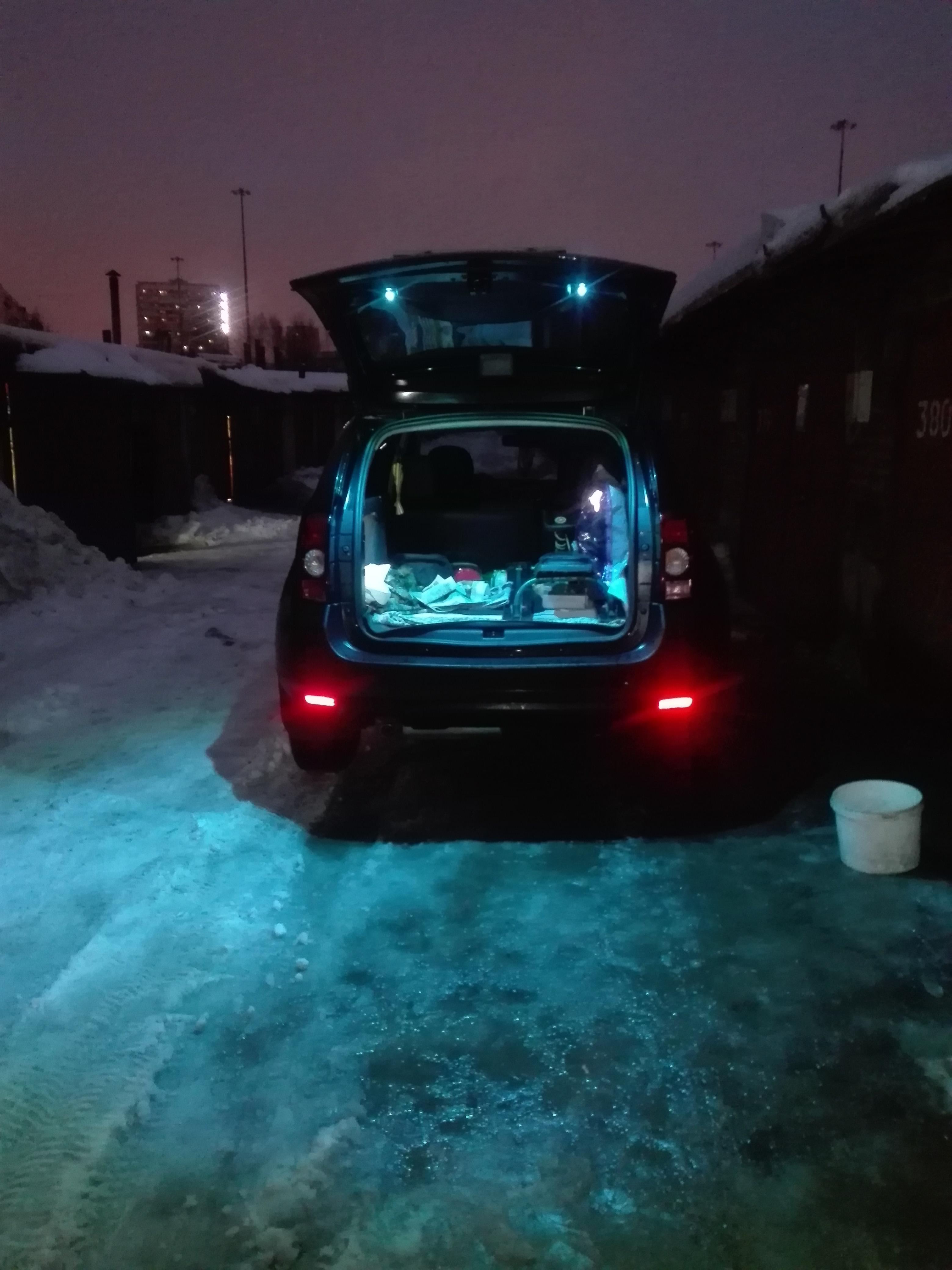

10 ваттный через 3 Ома, получается ток при заведённой машине около Ампера. Вместо штатного в багажнике установил самодельный из 24 светодиодов по 0,5 Ватта. Они включаются последовательно по 4 штуки через резистор 22 Ома, ток получается через цепочку примерно 30 мА, фотку завтра покажу.
Как-то так, мне нравится.

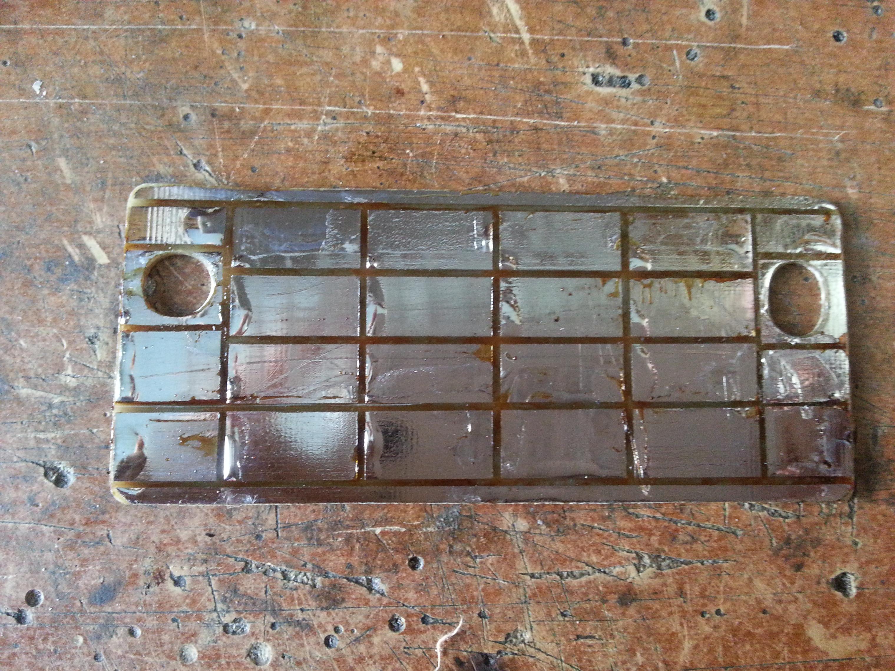

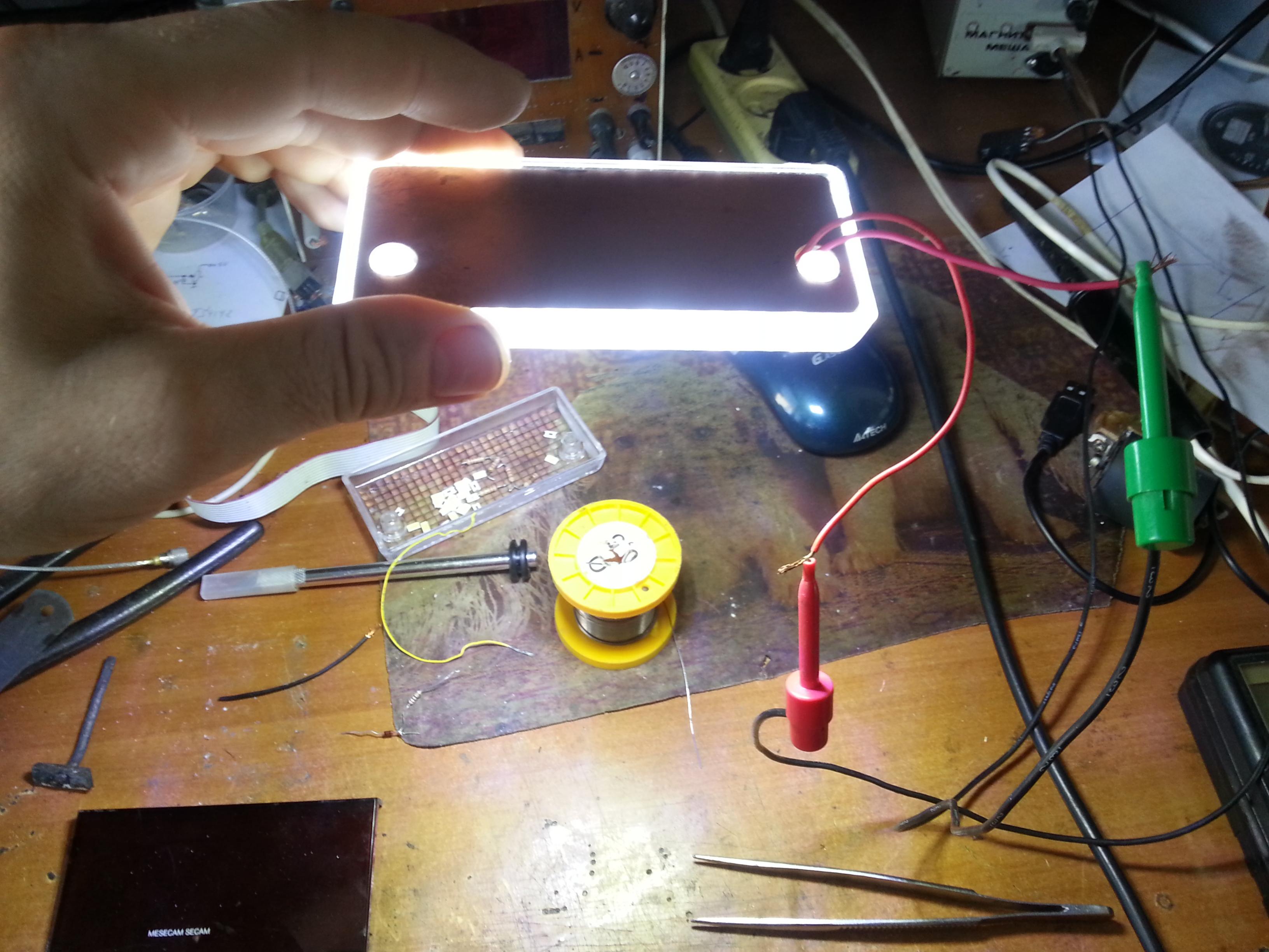

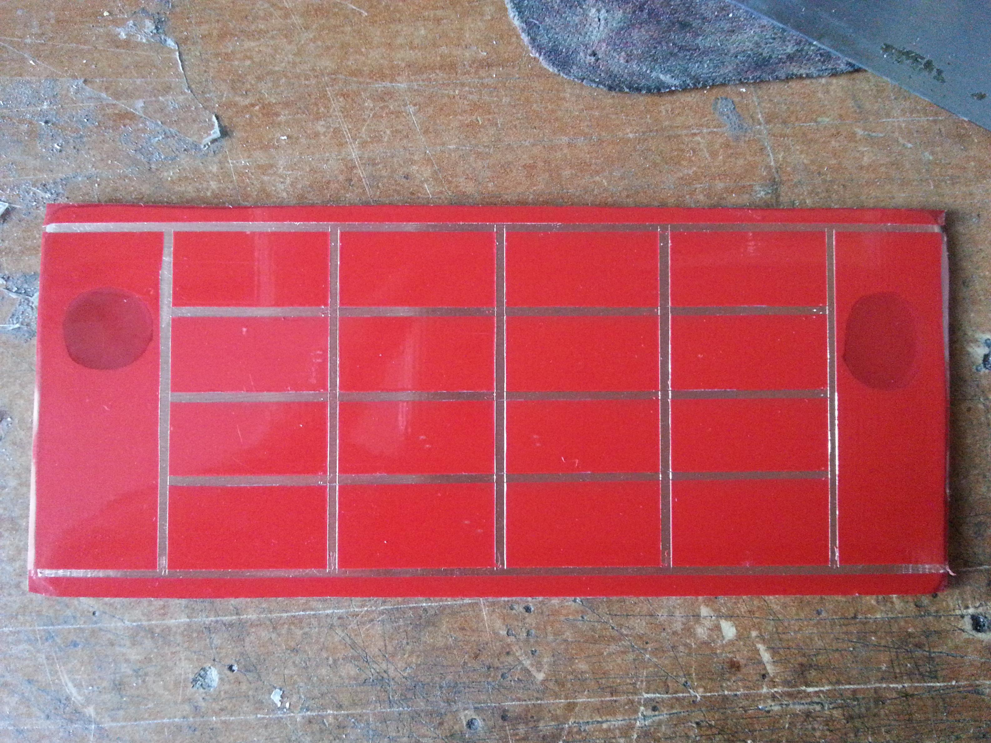

Такстолит обклеиваем скотчем и вырезаем квадратики, которые будут радиатром, и оставляем текстолит с обратной стороны, тоже будет радиатором, к нему же потом прикрепил радиатор алюминиевый, на фото 4 столбца светодиодов, в реале сделал второй на 6 столбцов с радиатором, а 4 столбца пассажирам сзади установлю.

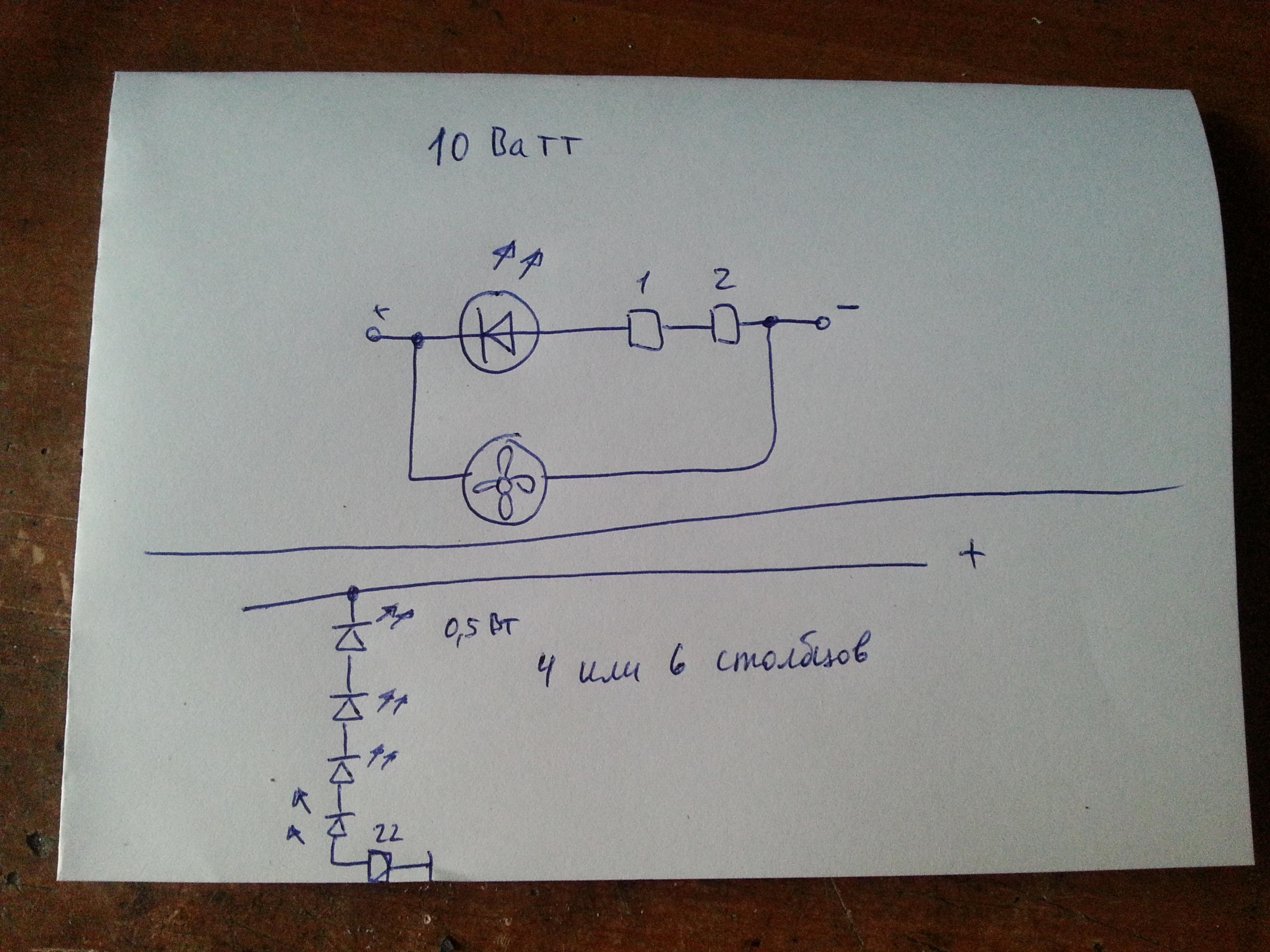

Вот схема

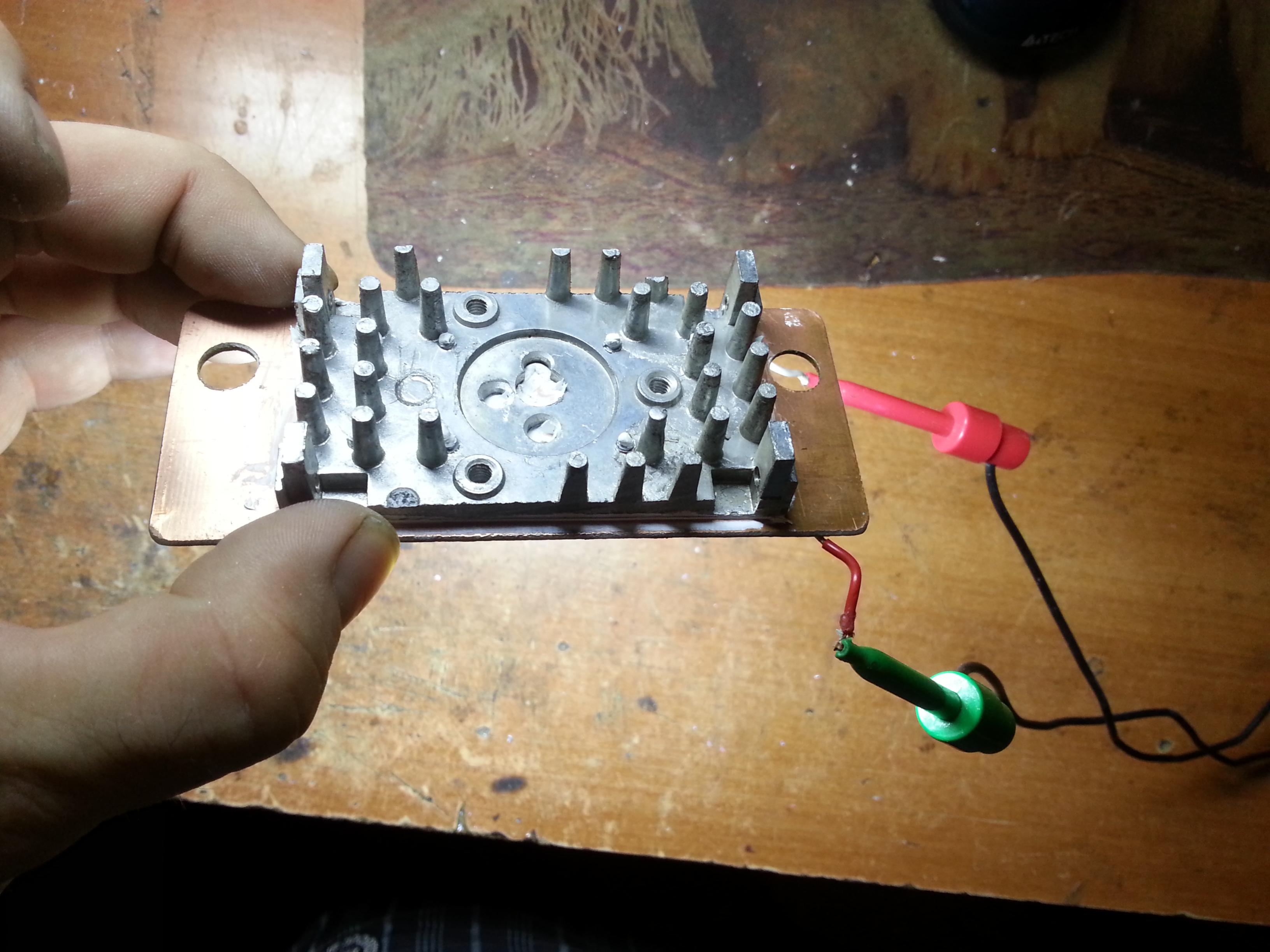

Вот нашёл фотку с установленным радиатором

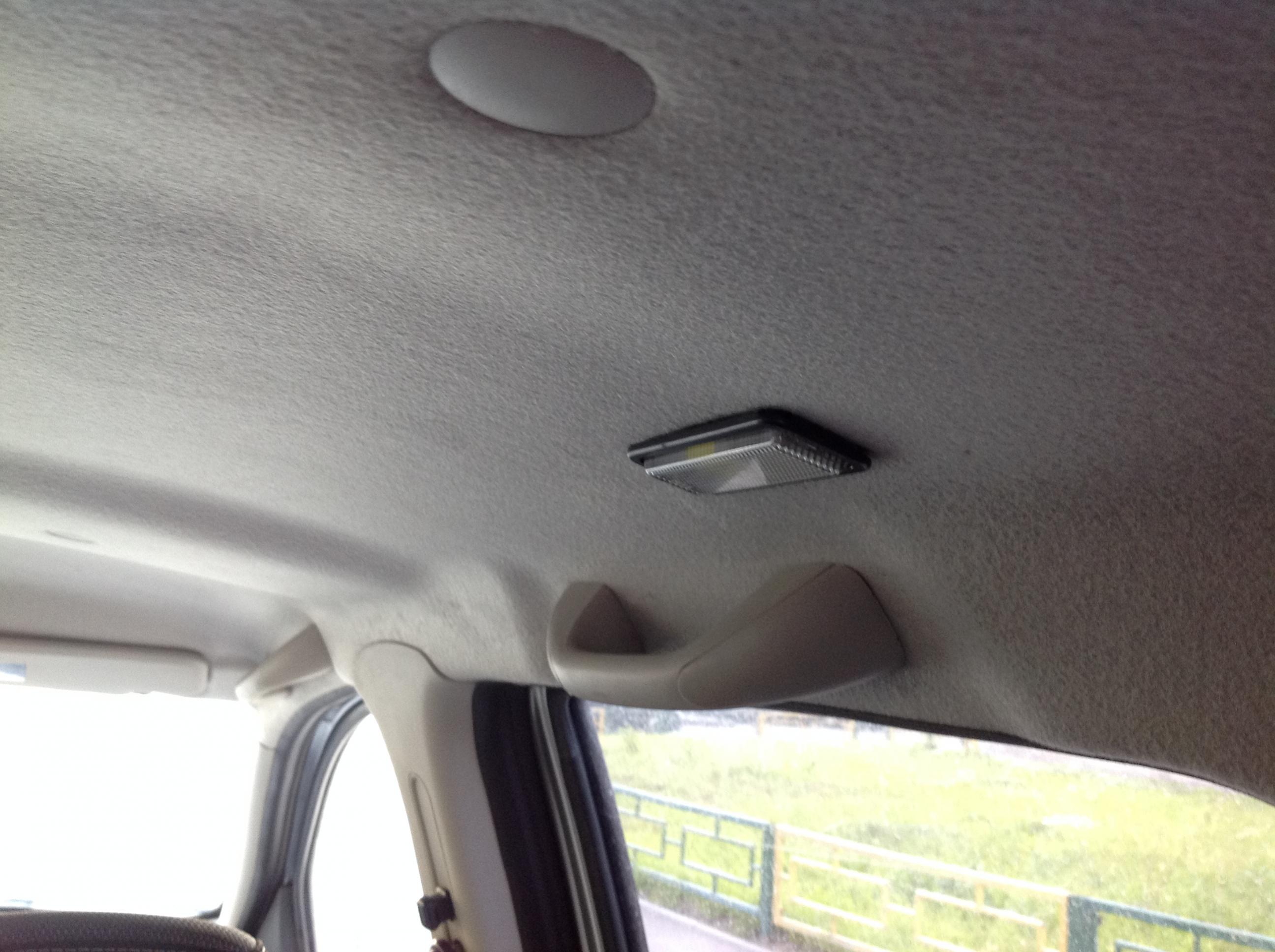

Суровый подход... Я поступил проще: 2х3W светодиода с Али в резиновые заглушки и выключатель от компьютерного БП.
На фото плохо видно яркость, но в темноте света более чем достаточно.

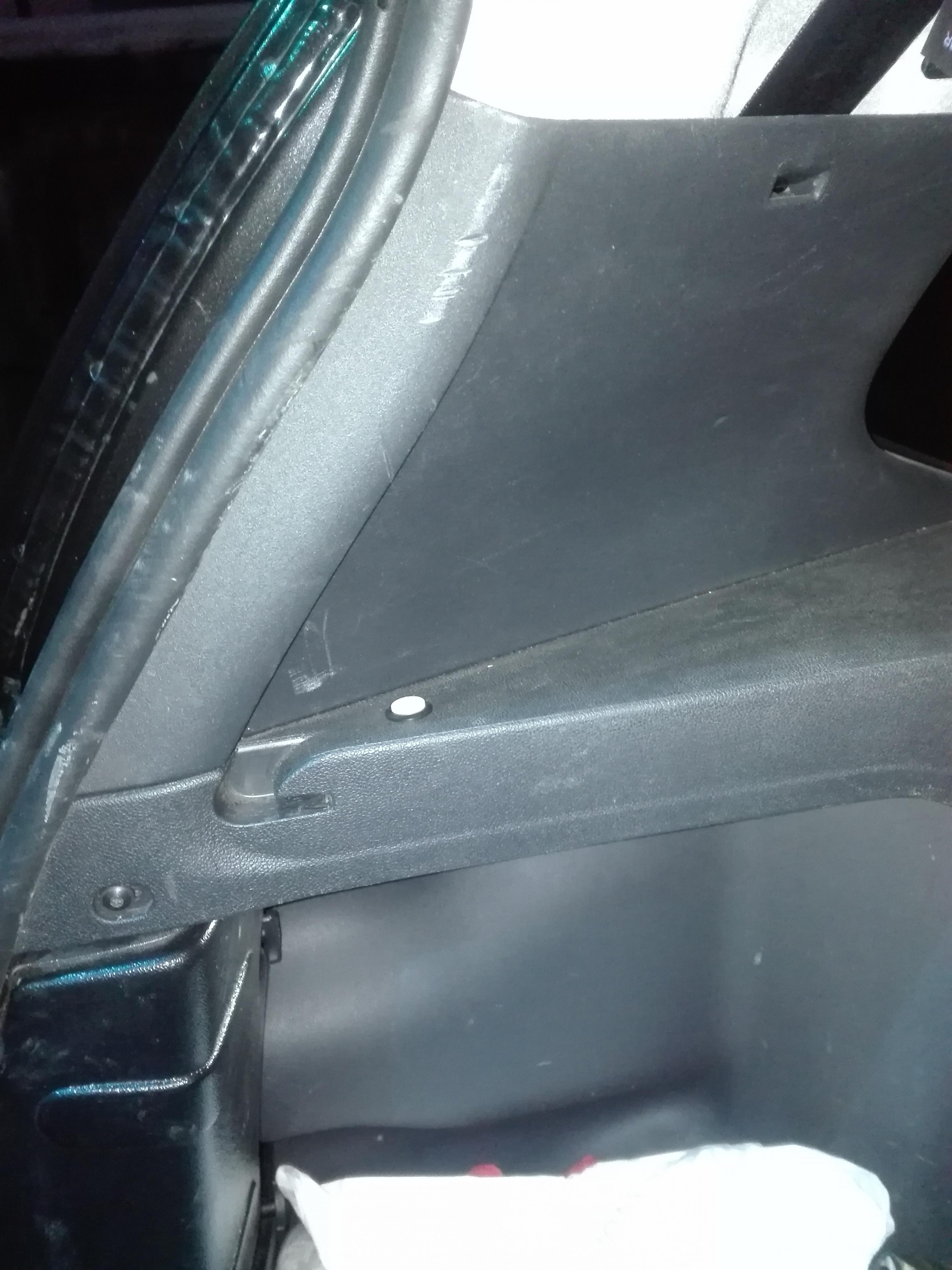

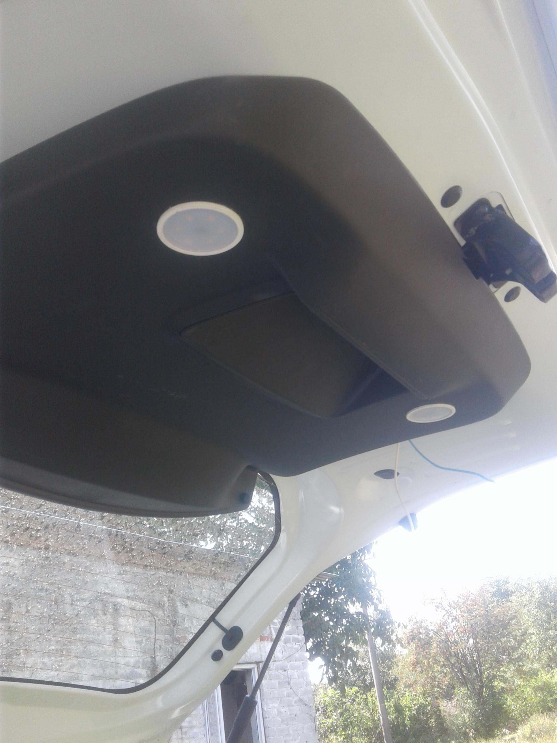

Согласен с Andrey49. Два светодиода, кнопка, около 2 метров провода, примерно 1.5 часа и да будет свет. Ставил в резиновые заглушки.

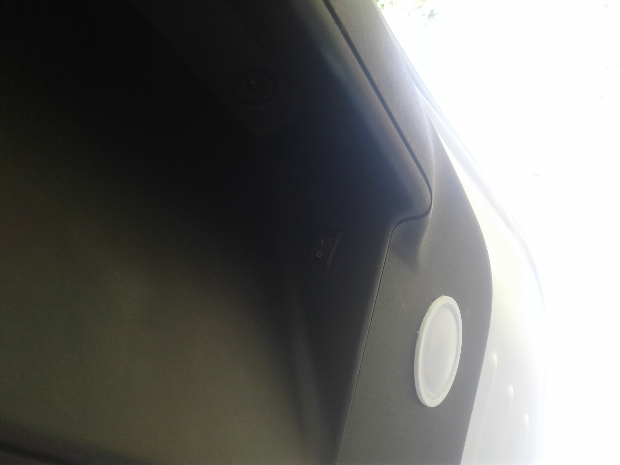

Нет, ничего не надо, простой монтаж. Вообще то брал на ДХО, но как то все не решался сверлить бампер, пока на гарантии, а тут вроде только заглушки прорезать. Ну плюс и кнопка.

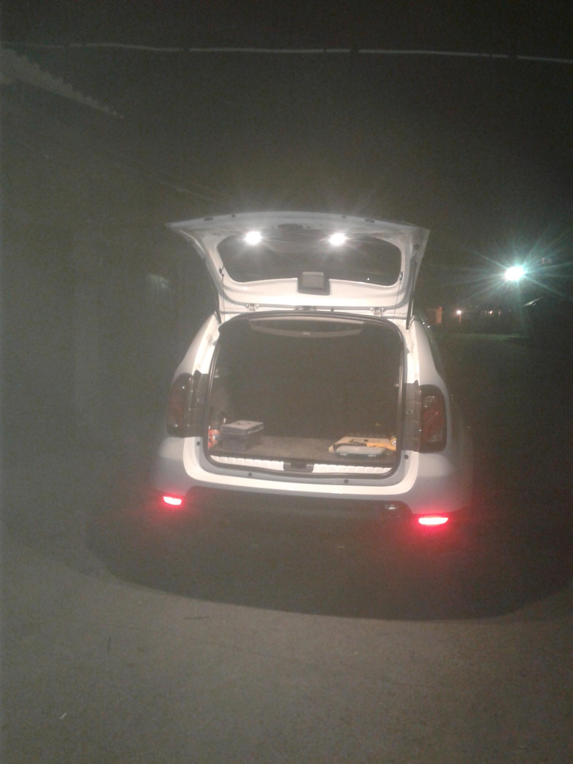

Всем здравствуйте!

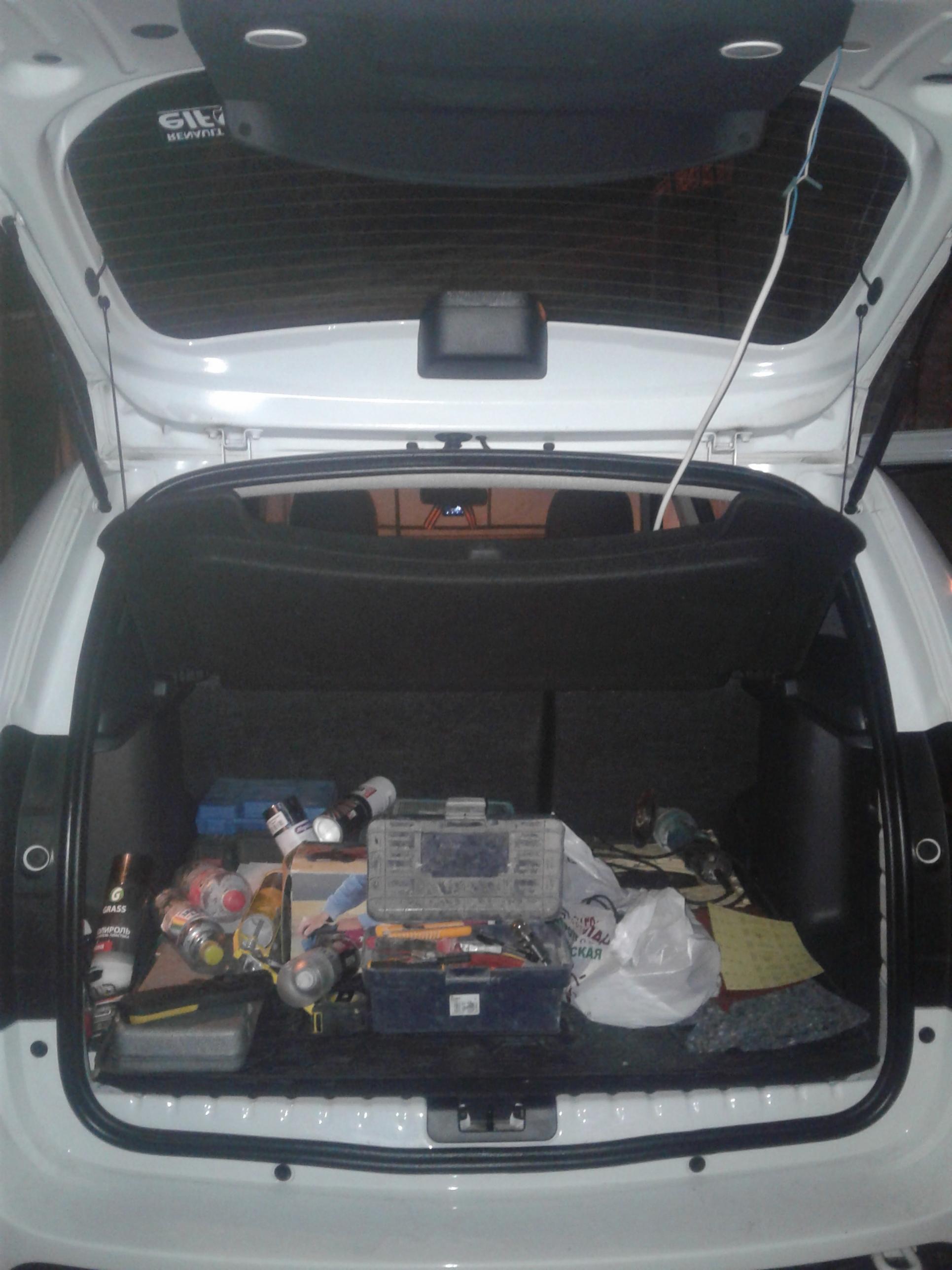

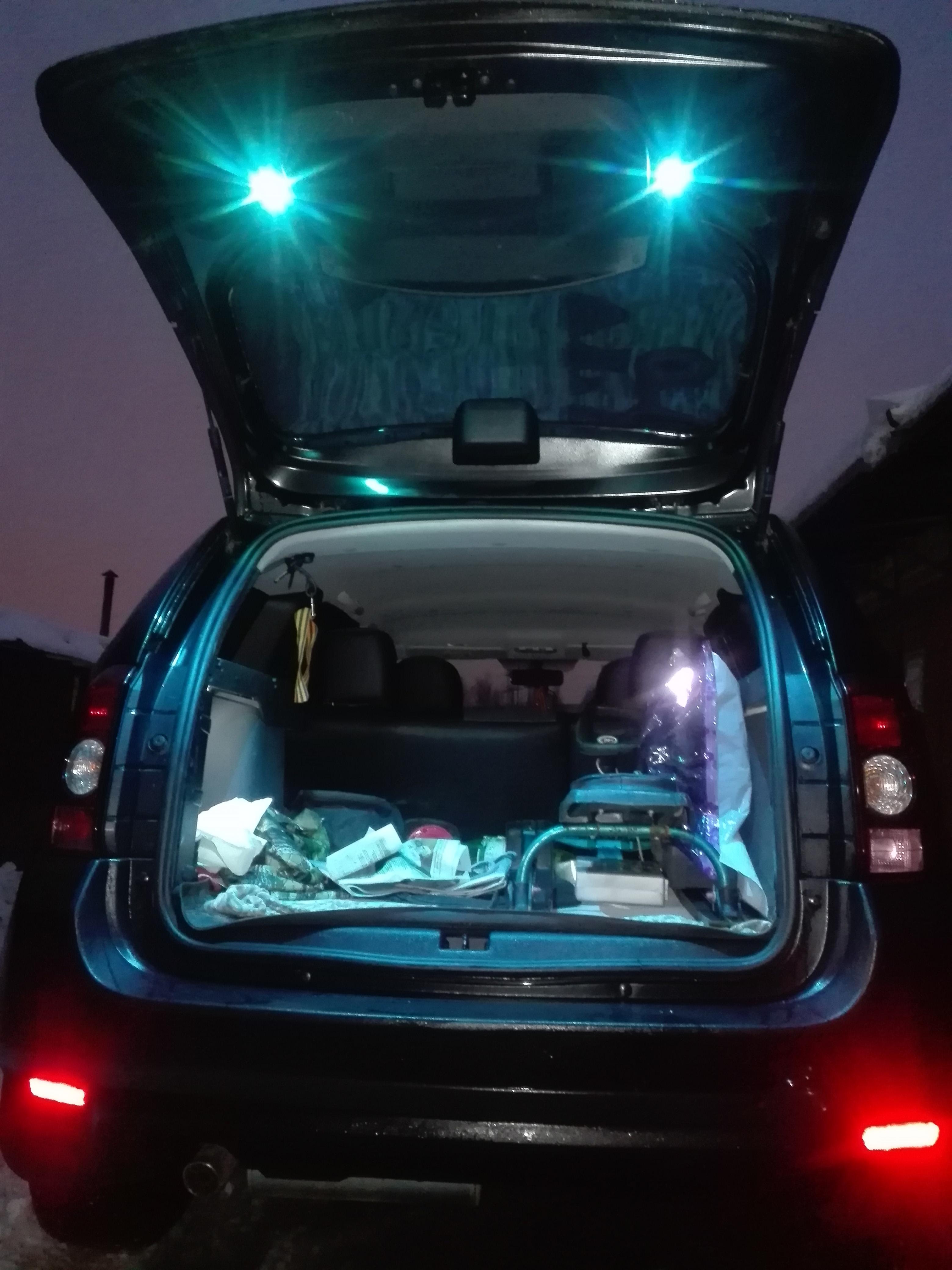

не стал я заморачиваться со светодиодами на Али Экспресс. Пошел в магазин электротоваров и прикупил там светодиодные лампочки для точечных светильников на 12В, в магазине электронных компонентов купил интегральный стабилизатор 7812, аналог КРЕН5, и выключатель, на авторынке купил двухштыревой разъем папа мама. Провода у меня были. Сваял вот такую конструкцию.
