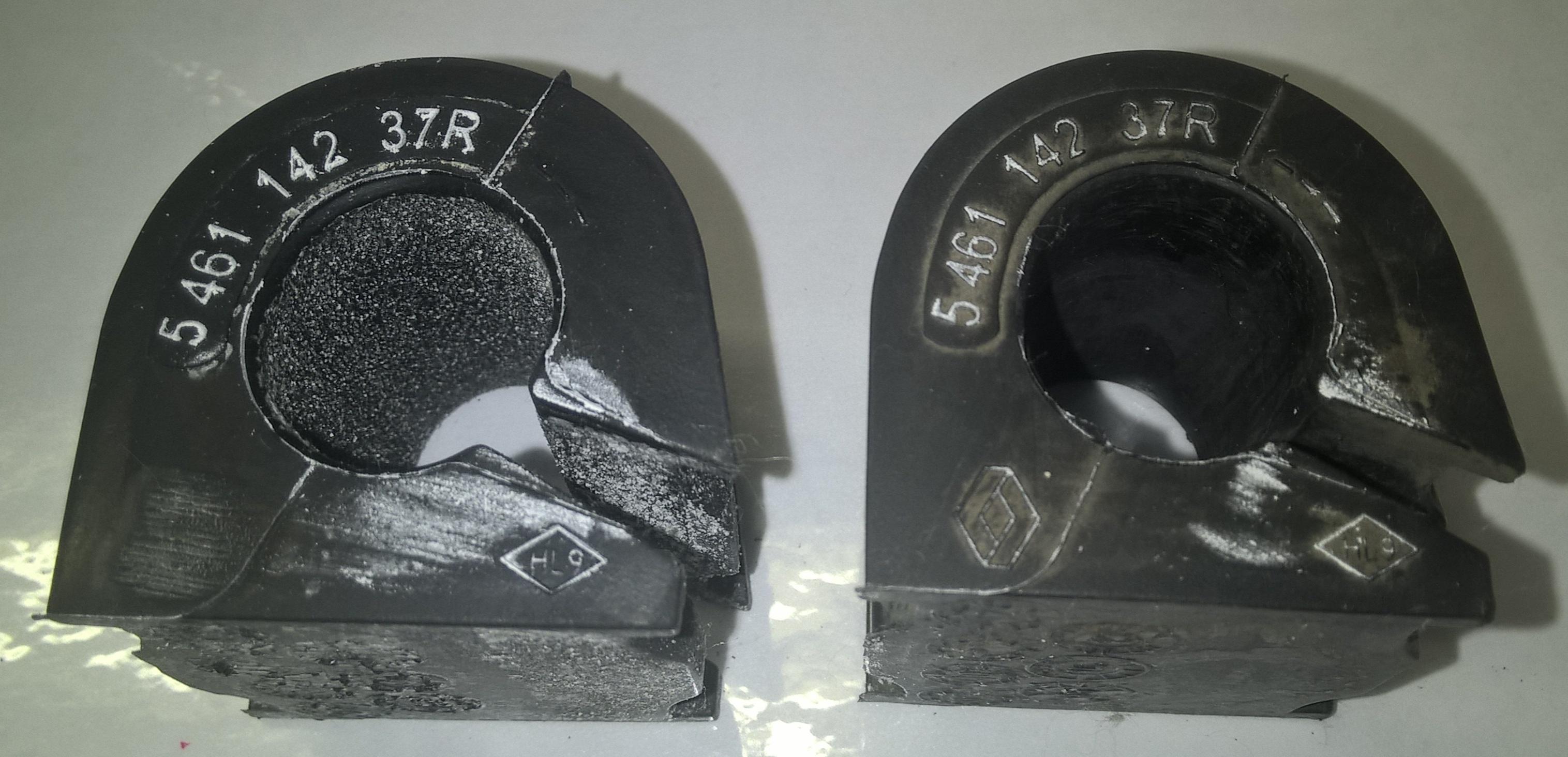

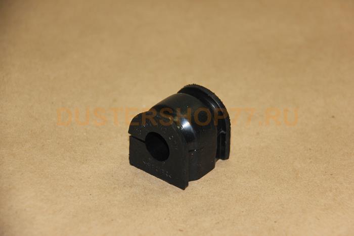

В дастершопе77 нашел оригинальные втулки переднего стаба тоже с разрезом с боку точь в точь как те что я купил(5 постов выше)

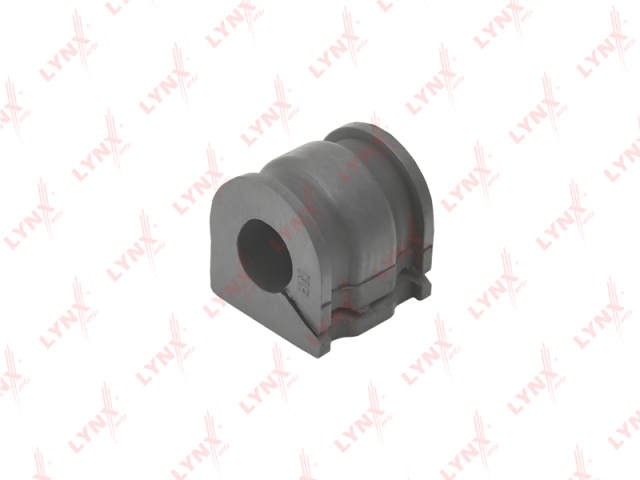

Полапатил инет и вот что надыбал,оказывается втулки стаба что Рено сейчас продает под оригиналом (546114237R на первом фото) они же FCR211161, от фирмы FranceCar(Франция) и стоимость их начинается от 42р за штуку
С завода на машины устанавливались втулки фирмы LYNXauto(Япония) код запчасти C8608,она же 8200852550 на фото вторая с разрезом наискосок,цена от 170р

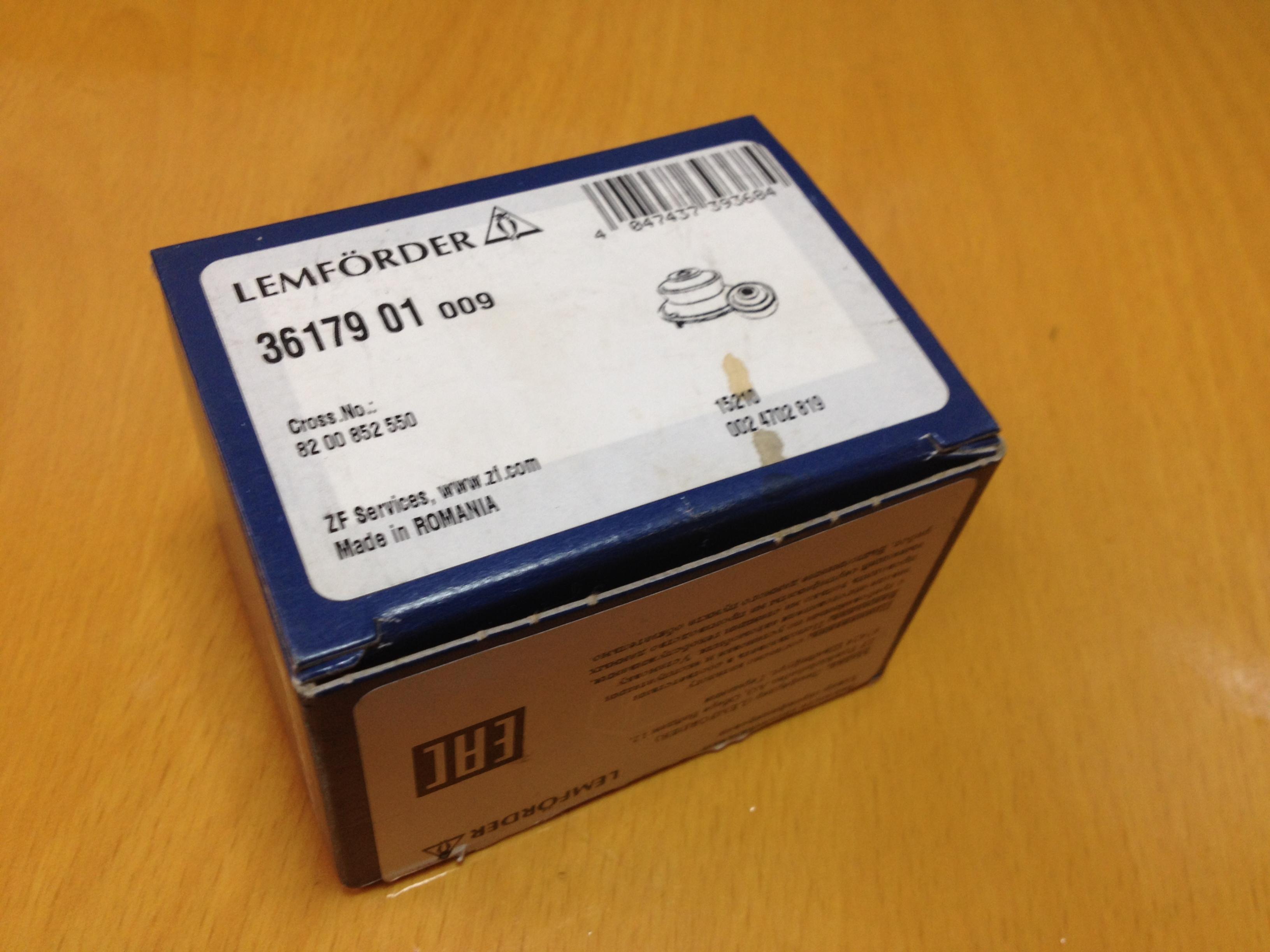

Не помните, упаковка коробочки?[/QUOTE]
Коробочка синяя из плотного картона, на работе у меня валяется если надо могу сфотать .

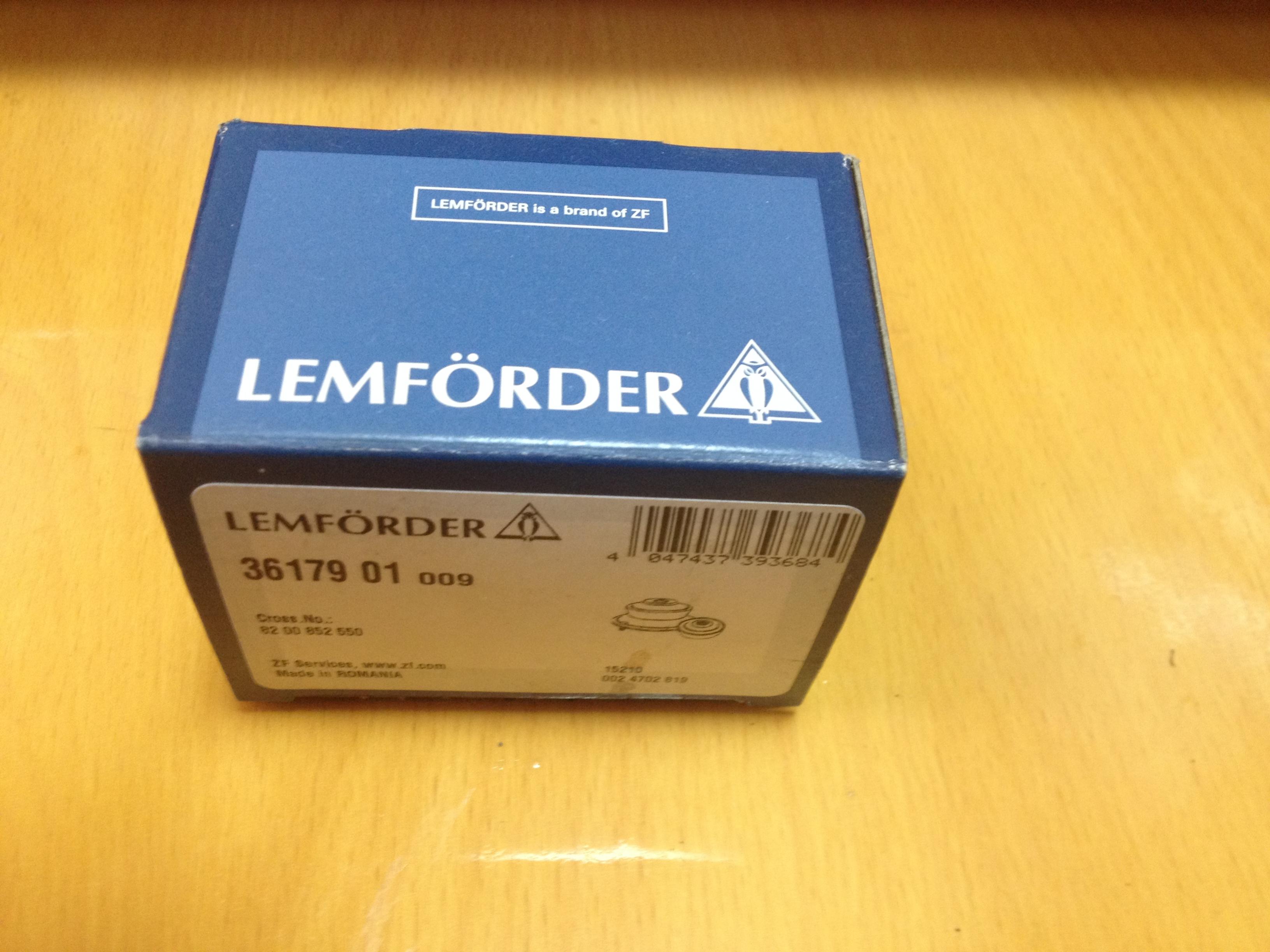

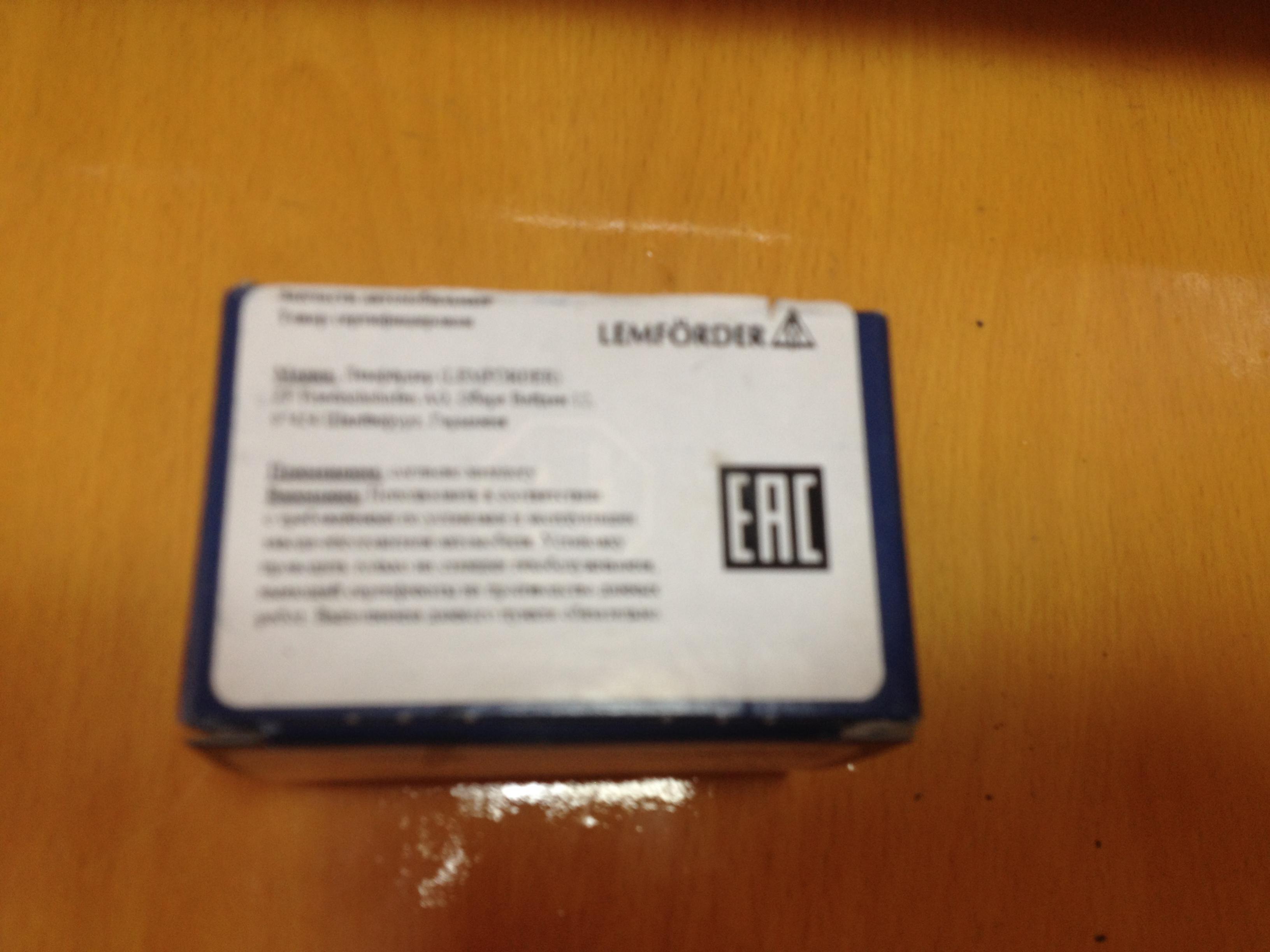

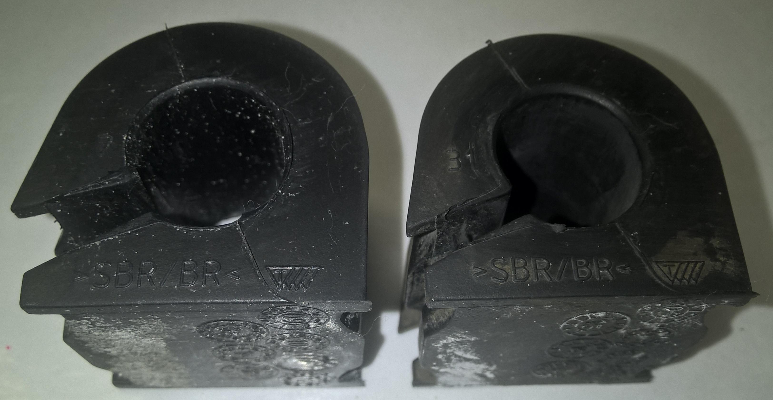

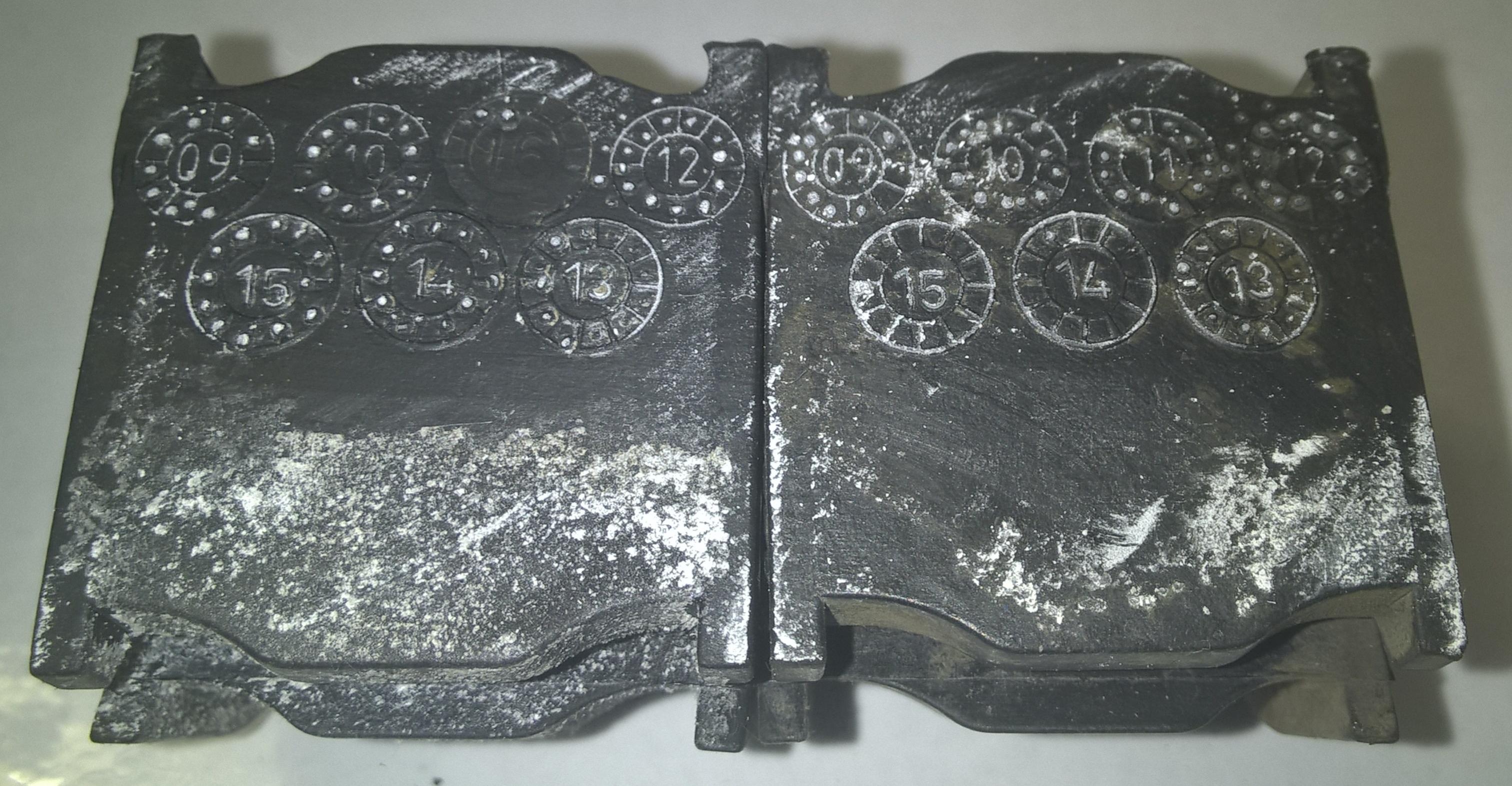

Как обещал.
На втором фото не видно текста, вот что значит не попал в фокус.

По умолчанию Re: Втулки стабилизаторов передние и задние - кто какие ставил и какой пробег на них?
dzotik, спасибо большое.....вроде все такое. Но вот у меня не Румыния....точно....Завтра сделаю то, что у меня. И что меня настораживало в вопросе подлинности моего изделия.
Я по поводу производителя сейчас не сильно парюсь. Глобальная локализация производства... Так что разницы особо не должно быть. Пусть мою делал подлиный румын, а немецкую переселенец араб.

Адрес: Россия
dzotik, посмотрел....точно такие же....и румынские....Не обманули......но все-равно гады....
dzotik спасибо за помощь!
Моя история с втулками стабилизатора, при пробеге 10 тыс. официалы по гарантии поменяли втулки, но на 43 тыс. пробега они опять застучали, при обращении к оффам. получил отказ, ну да ладно, заказал LEMFORDER 3617901, пришли, вот здесь самое интересное (см. фото) оригинал один в один за не имением логотипа RENAULT (сточили).
P.S. В итоге оставил родные, уменьшил зазор в разрезе родных резинок и подложил кусок от сапога резинового под основание, на данный момент пробег 61 тыс. все в норме.
PP.S. Обязательно стереть тальк с внутренней поверхности при установке новых втулок, т.к. в процессе работы он тот самый тальк скатывается в гранулы и точит резину.
