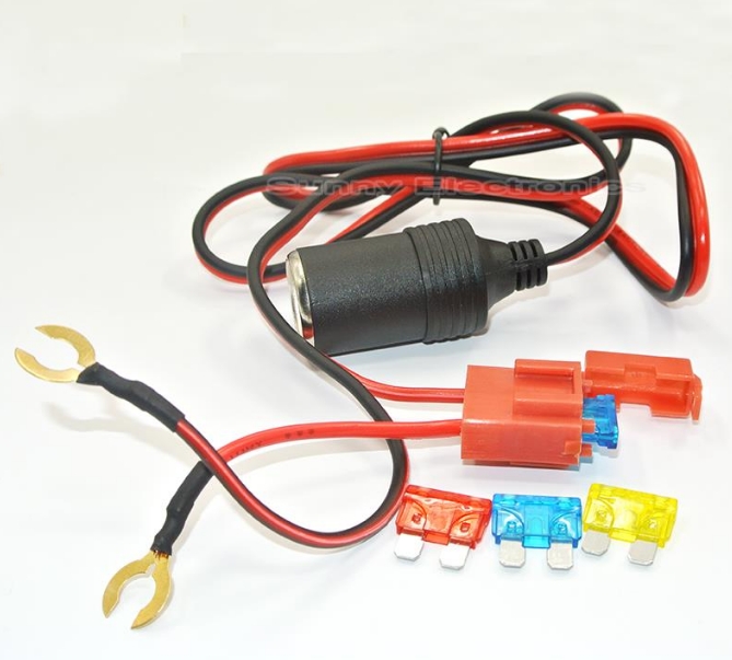

Выбираю предохранитель для подключения регистратора. Сколько потребляет обычно блок питания регистратора по сети 12 В? Что-то на моем не указан ток. Думаю, до 1 А должно быть, предохранитель на 1 А должен быть?
Смотрю в магазинах - меньше 3 А нет в наличии..

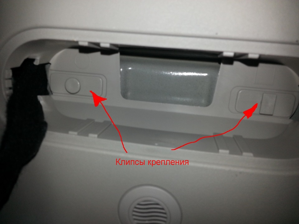

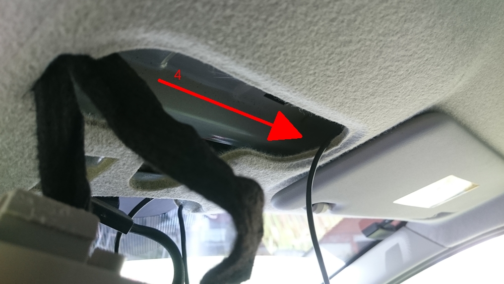

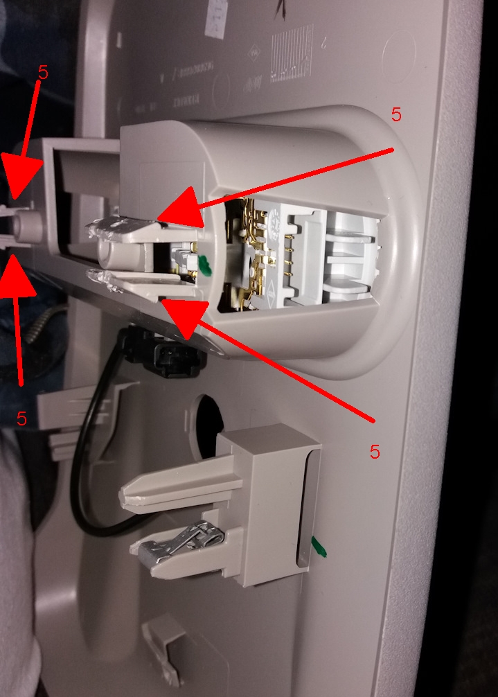

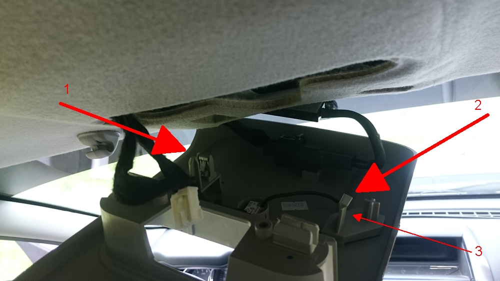

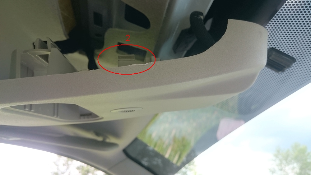

Установил. Потолочную консоль еле снял. Одно крепление все-таки сломал, но это не страшно. И без него держится отлично.
В помощь тем, кто тоже будет снимать потолочную консоль, вот полезная ссылка. После извлечения клипс крепления (они кстати очень легко вынимаются. Аккуратно хватаем пассатижами и легонько тянем вниз) нужно снять саму консоль. Крепления (5) я отщелкивал с помощью самодельного крючка, сделанного из одноразовой металлической вешалки для одежды. Потом самое сложное выдернуть консоль из двух креплений (1) и (2). Советую сначала тянуть вниз левую половину консоль, т.к. там конструкция крепления предполагает просто его вынимание. Тянуть придется сильно. Очень боялся сломать, но всё обошлось. После этого переходим к правой половине. Поскольку там ни черта не видно, на свой страх и риск тоже просто тянул вниз. В итоге сломал Г-образнный штырь (2). Моя рекомендация: прежде чем тянуть, просуньте между консолью и потолком плоскую отвертку и надавливайте в направлении (3), чтобы этот Г-образный фиксатор отщелкнуть. Иначе тоже сломаете Но как потом оказалось, и без него вся конструкция держится очень прочно, ничего не болтается.
Розетку в итоге затолкал под потолок (4). Результатом очень доволен
Теперь подскажите пожалуйста, на сколько ампер ставить предохранитель? Регистратор TrendVision 712

Тоже был настроен установить предохранитель перед регистратором. Передумал. Если бы штатно подключил через прикуриватель, так бы и оставил, и забыл.А на прикуриватель предохранитель стоит такой же, думаю, если не больше. Так а зачем тогда заморачиваться при подключении через сеть освещения? Решил так и оставить, с надеждой на заводской предохранитель сети освещения...
