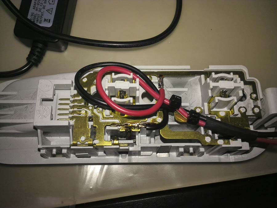

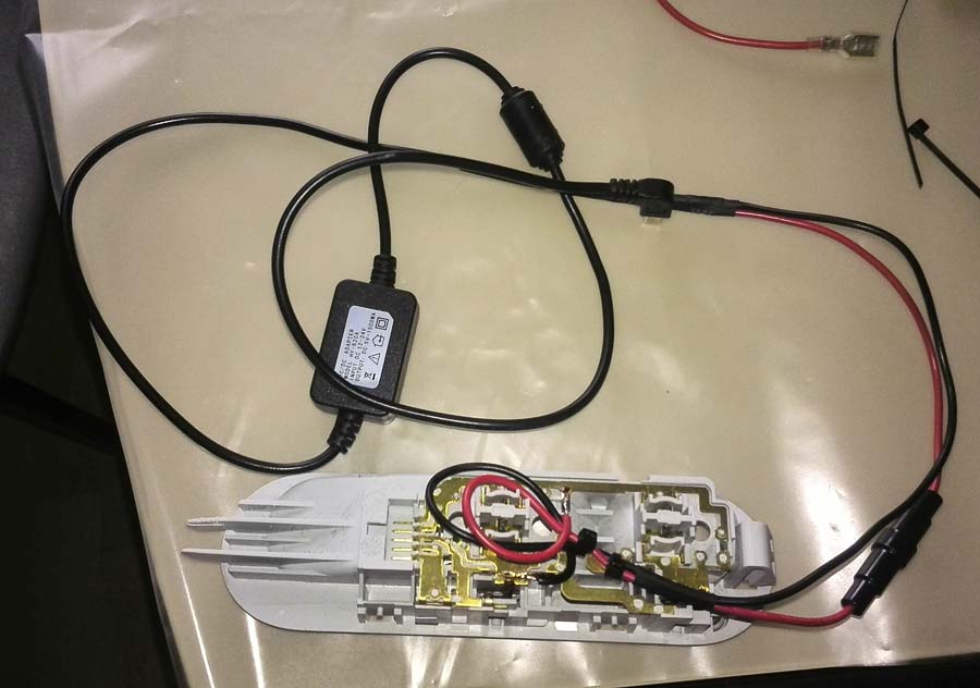

На первом фото (левая стойка) - куда я подключил регистратор, отключается также как и "вежливая подсветка" и при срабатывании на закрытие ЦЗ. Меня устраивает = включается при открытии дверей, выключается по ЦЗ или через ~10 мин.
Про плафон.

А вопрос состоит в том как присоединить плюс и минус провода в штекир, паять или обжимать может есть какая-то специальная приблуда, Просто если паять то ума не приложу как это сделать в машине, гаража нет.
---------- Добавлено в 15:59 ---------- Предыдущее написано было в 15:58 ----------
Хочется чтобы все было аккуратно и без всяких соплёй

Я купил разъем папа/мама папы припал к светильнику, мамы к проводу регистратора. Имеем на плафоне два медных штырька, все аккуратно, не каких соплей и ничего не видно Почему разбирать не стал, не помню, знаю что штекер к прикуриватель разбирал, и вставлял дополнительные провода.
---------- Добавлено в 18:30 ---------- Предыдущее написано было в 18:28 ----------
Посмотрите внимательно, наверняка разбирается/разщелкивается эта фишка.
Ну и вспомнил, сделал разъёмное соединение, чтоб была возможность оперативно отключить, ну так на всякий случай.

Паял пояльником, через инвертор инвертор на 150w паяльник 34w. Ну или дома можно все спаять а в машине все собрать )))
