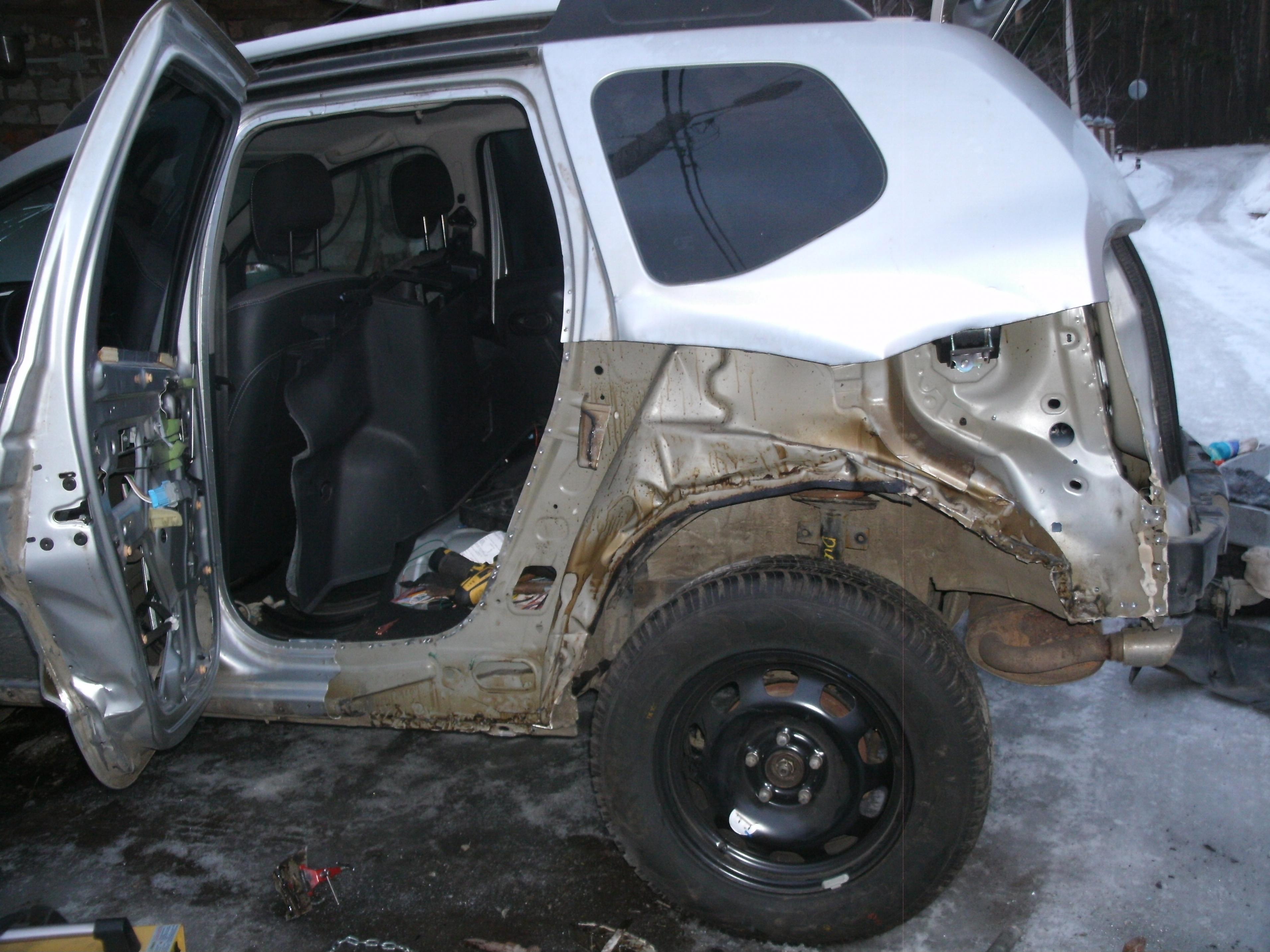

Уважаемые, делюсь радостью! Отремонтировали мне машину. Визуально вообще не отличишь.

Рихтовали (собственно, как и советовали в этой ветке). Какой слой шпаклевки - пока не знаю, нет под рукой толщинометра, но по словам мастера, умудрились чуть отделаться минимальным.

мне в похожей ситуации пришлось крыло менять,- заколебался, технологически когда детали сваривают на заводе то их видимо с наружи во внутрь собирают по этому меняя только внешнюю деталь на этом авто просто невозможно проварить стык крыла и порога так как на заводе... ну мне правда пришлось менять не только крыло (внешнюю деталь) но и усилитель (следующая за крылом железка)... пришлось делать дополнительные технологические отверстия... не уверен что в сервисе стали бы так заморачиваться

Замена у ОД, крыло пришло оцинкованное и обработанное, заменили по всем правилам, уложили везде герметик, варили контактной сваркой, с внешней стороны обработали антигравием, скрытые полости планирую сделать антикор для успокоения. Так что однозначно замена у профессионалов.

День добрый, дружище. ты прав ))), мне по-прежнему интересно как другие поступают в аналогичной ситуации и почему. Что касается меня, то выше уже выкладывал фотки как мне крыло починили. Дополнительно только антикором покрыл с обратной стороны. Год катаюсь, вроде проблем нет.
