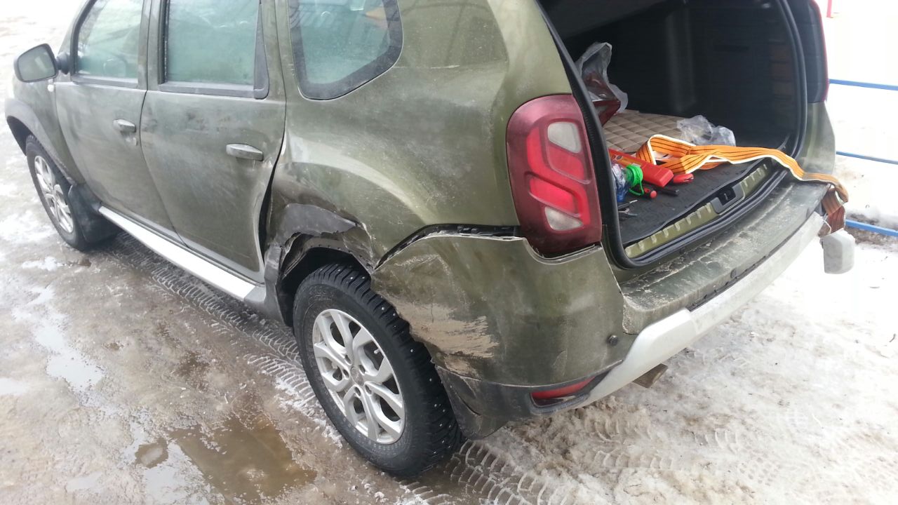

Всем привет. Добралось и до меня несчастье - прилетело мне в левое заднее крыло. Соответственно, нужен совет по кузовному ремонту, т.к. никогда с такой ситуацией не сталкивался. Страховая выписала "замена левого заднего крыла", на станции предлагают
не менять крыло, а отрихтовать, "мол, тогда никакие заводские швы и герметики не будут нарушены". Но смущает меня, что будет наложен некий слой шпаклевки, что мне не очень нравится. В случае замены же, резать крыло будут на уровне маленького заднего окошка и приваривать к нему новое крыло. Говорят, что и в этом случае будет шпаклевка на уровне сварочных швов.
Заранее спасибо за ответы.

Вроде как дело говорят. В случае рихтовки будут шпаклевать то, что не удалось вытянуть. То есть мелкие вмятины.
Во втором, возможно, шпаклянут ту часть которую менять не будут. Но это крайне важно уже у тех кто делать будет уточнить. Прямо с вождением пальцем по жо... детали.
Как ржа, кстати. Не идет? А то тут поднимался вопрос что у нас оцинковано, а что нет.

я бы в начале попробовал вытянуть и посмотрел что из этого получится. металл мягкий как фольга че там выпрямлять, обратным молотком или шпильки на сварку ну все зависит от оборудования у ваших кузовщиков
во втором случае через какое-то время шов этот зацветет!

Именно по той причине что металл тонкий (фольга) все мероприятия с рихтовкой , вытяжкой будут проблемны . Шпаклевать будут . В случае не очень хорошей работы жестянщика и малярки однозначно через 1-1,5 года пойдет ржа .
И , все таки , лучше бы не менять крыло . Постараться найти хороших профи по жестянке . Настоящие жестянщики чудеса творят .

ИМХО- но тут не вытянуть из-за углов арки и брызговика (той части где дверь ложится на крыло) Там шпаклевки уйдет вагон+ на углах она держаться не будет.
Частичная замена крыла.

Я бы пробовал вытягивать

В любом случае слой цинка будет разрушен. Только при смятии и рихтовке площадь будет больше.

Делать. Фиг ево знает, какие у вас жестянщики, но слой шпатлевки не такой уж и большой будет. Это однозначно лучше чем замена крыла или его части - это всегда успеется. Отремонтированное крыло даже не факт, что при покупке распознают, а если и распознают, то понятно будет, что ДТП небольшое было, ведь швы не нарушены и деталь не вырезали и не меняли. Меняется деталь только в крайнем случае, и не от экономии, а именно ради того, чтобы сохранить заводские швы и кузовные элементы, многие вещи как на заводе не сделать в мастерской просто никак.
Пы.сы. чтоб не шпатлевать, можно лудить. Но такую услугу можно найти как правило только в мастерских, где раритеты восстанавливают, и это недешево.

Это все мелочи. Плоскость нормально обработать и укрыть гораздо проще чем швы. Швы изнутри вообще загрунтовать и покрасить невозмозможно.

Уважаемые, всем большое спасибо за ответы! Я так понял, что общее мнение - заводскую деталь не трогать, а попробовать вытянуть.
