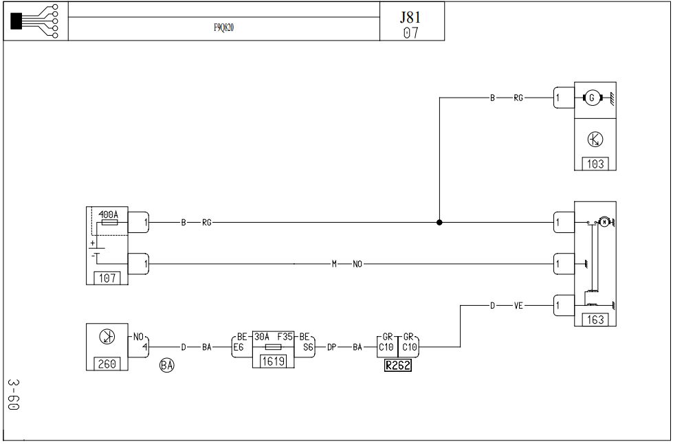

На Лагунах и Эспасах тоже есть предохранители.
Вот фото с Эспаса. Дальний проводок потоньше в коробку с предохранителями мелкими сразу идёт. А слева два толстых провода: один на ТЭНы с предохранителем, который внизу, второй на стартер и генератор. На фото неправильно закручены кабели, толстый верхний должен на дальний болт одеваться, и он тоже через белый предохранитель в клемме будет защищен.
Вот схема, видно, что стартер с геной 400А защищены.
Последний раз редактировалось rostfrei; 01.02.2018 в 12:30.
02.02.2018, 04:23
#33
Регистрация: 27.12.2015
Сообщений: 1,272
Время онлайн: 2 мес. 1 д. 21 ч. 4 мин. 2 сек.
: 746
Был(а): 11 июн 2025 08:23
Адрес: Земля
Re: Предохранитель на плюсовую клемму аккумулятора
400А  этот вряд ли сгорит при запуске на передаче... но и спасет ли он от прожигания трубки гидроусилителя - тоже вопрос
