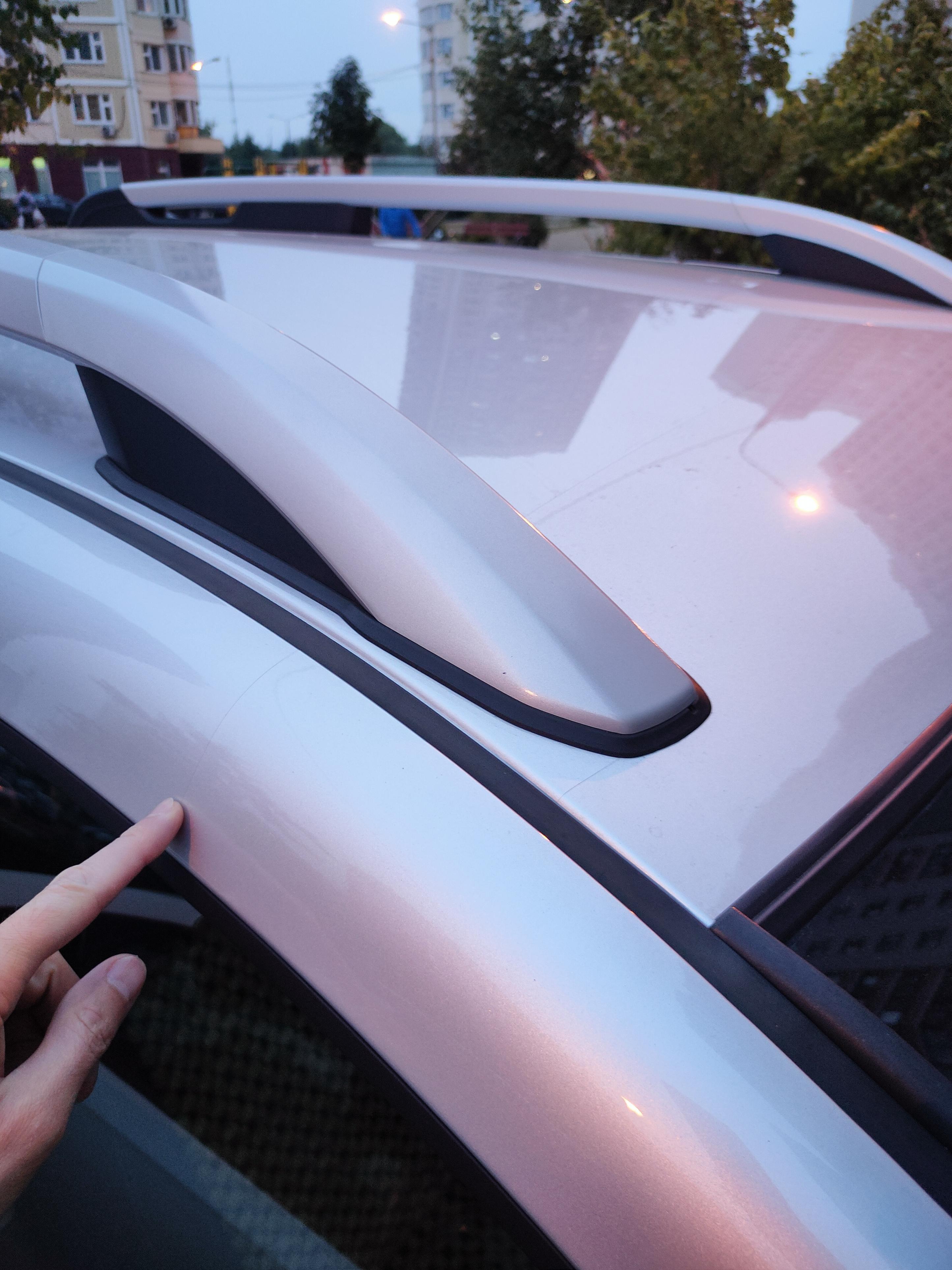

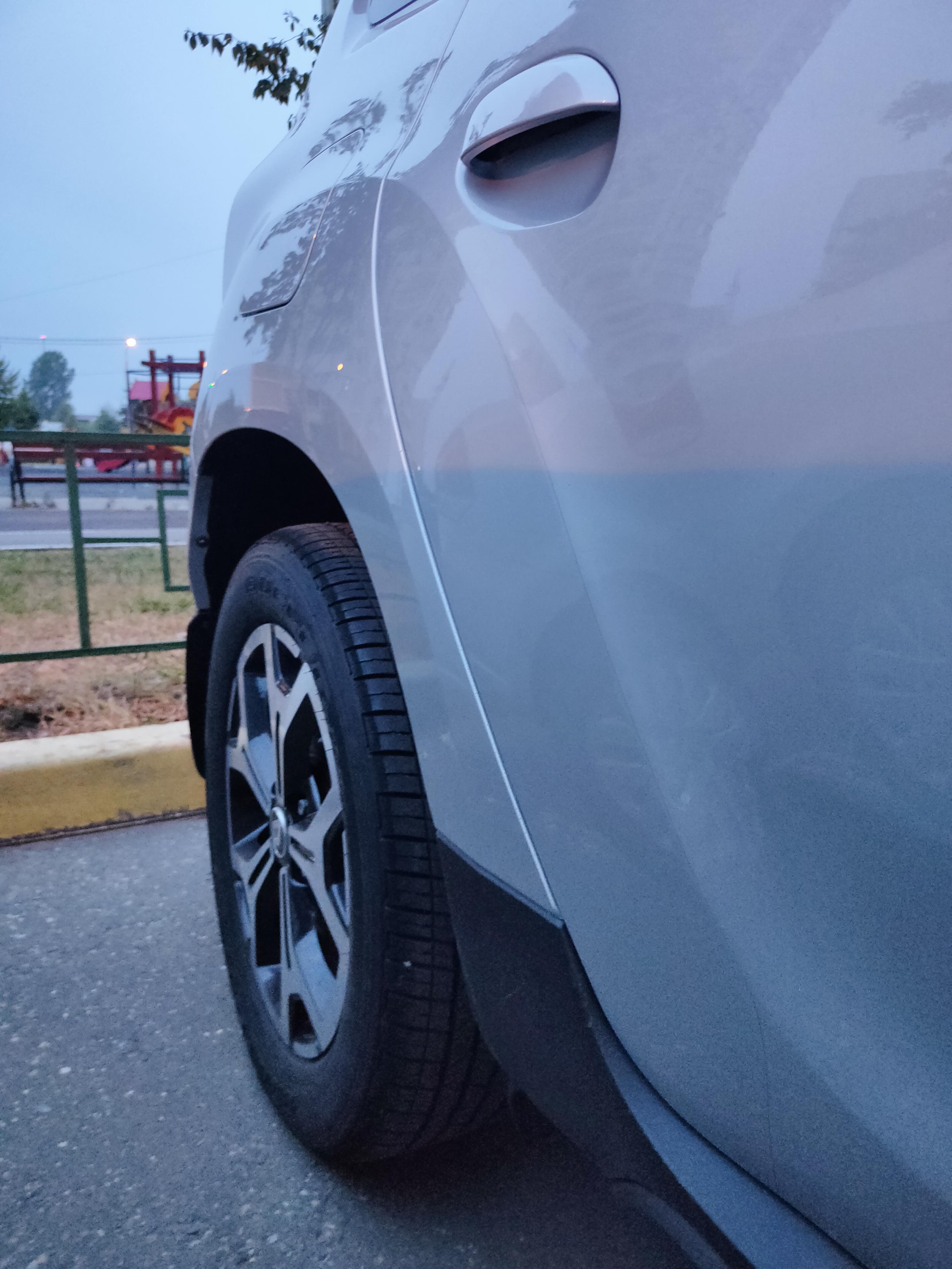

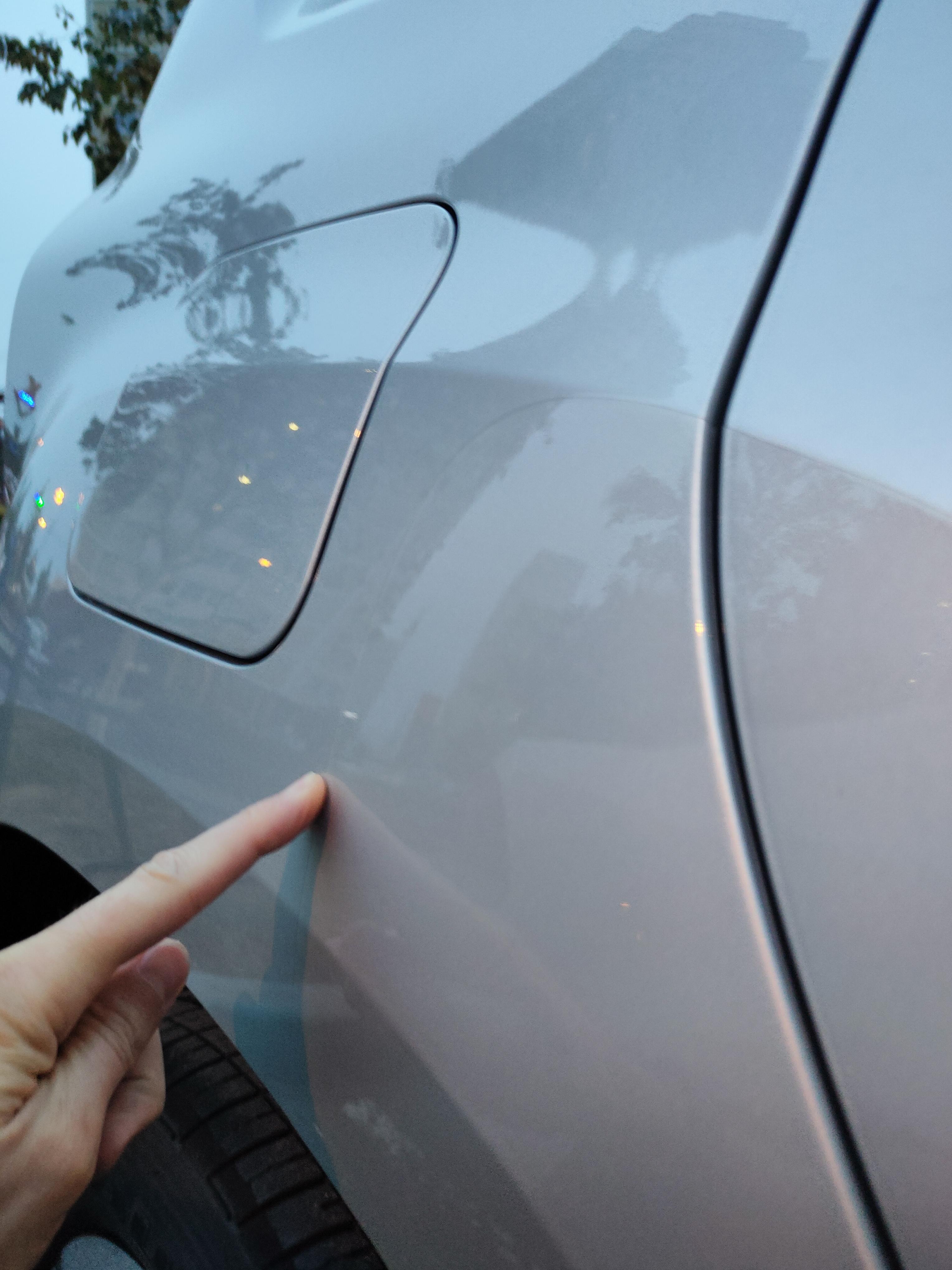

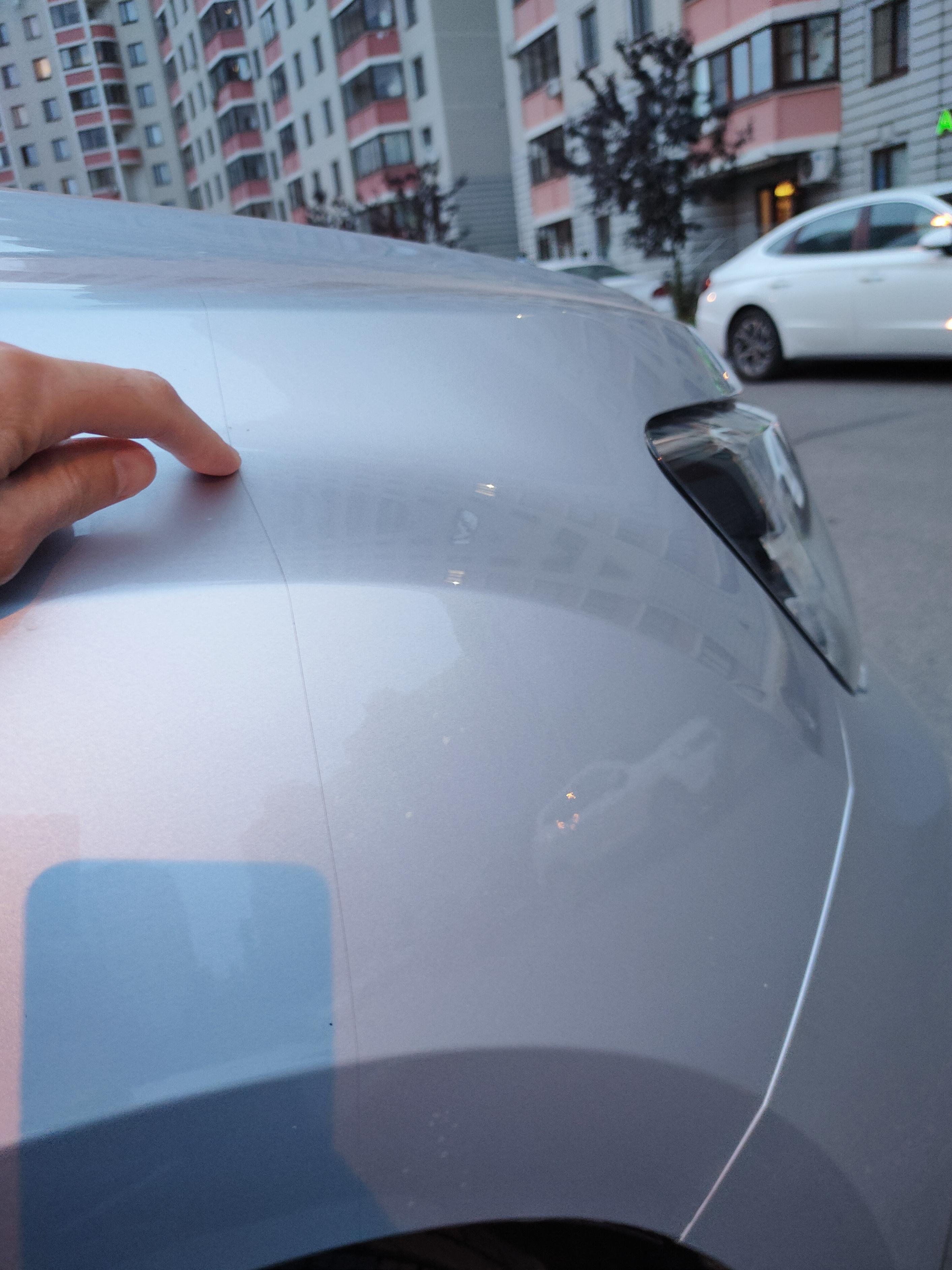

Наконец-то закатал нужные мне места в пленку.
Капот полностью
Торцы передних крыльев
Крышу лентой над лобовым
Вперёд смотрящие части передних дверей
Часть задних дверей+ заднего крыла

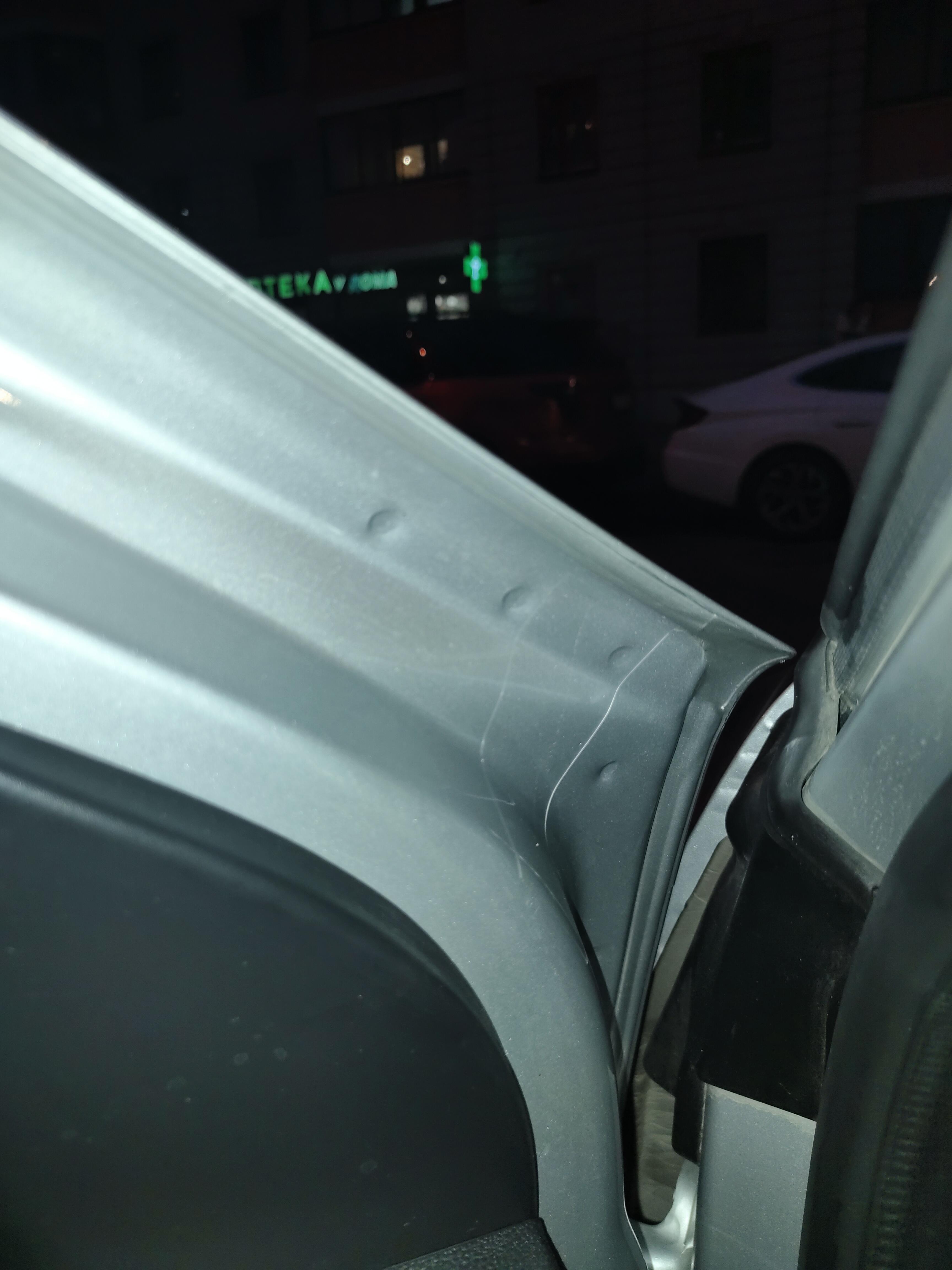

Первые две позиции делал в Воронеже, остальные а Москве. Я с этим никогда не сталкивался, но в Воронеже показалось, что сделали лучше, но дороже, видать пленка более толстая, никаких пузырей изначально не было. А вот на московской были, сказали что со временем уйдут, пока наблюдаю.
Жалею, что не закатал сразу после покупки, на капоте много коцок и на каждом заднем крыле по одной.

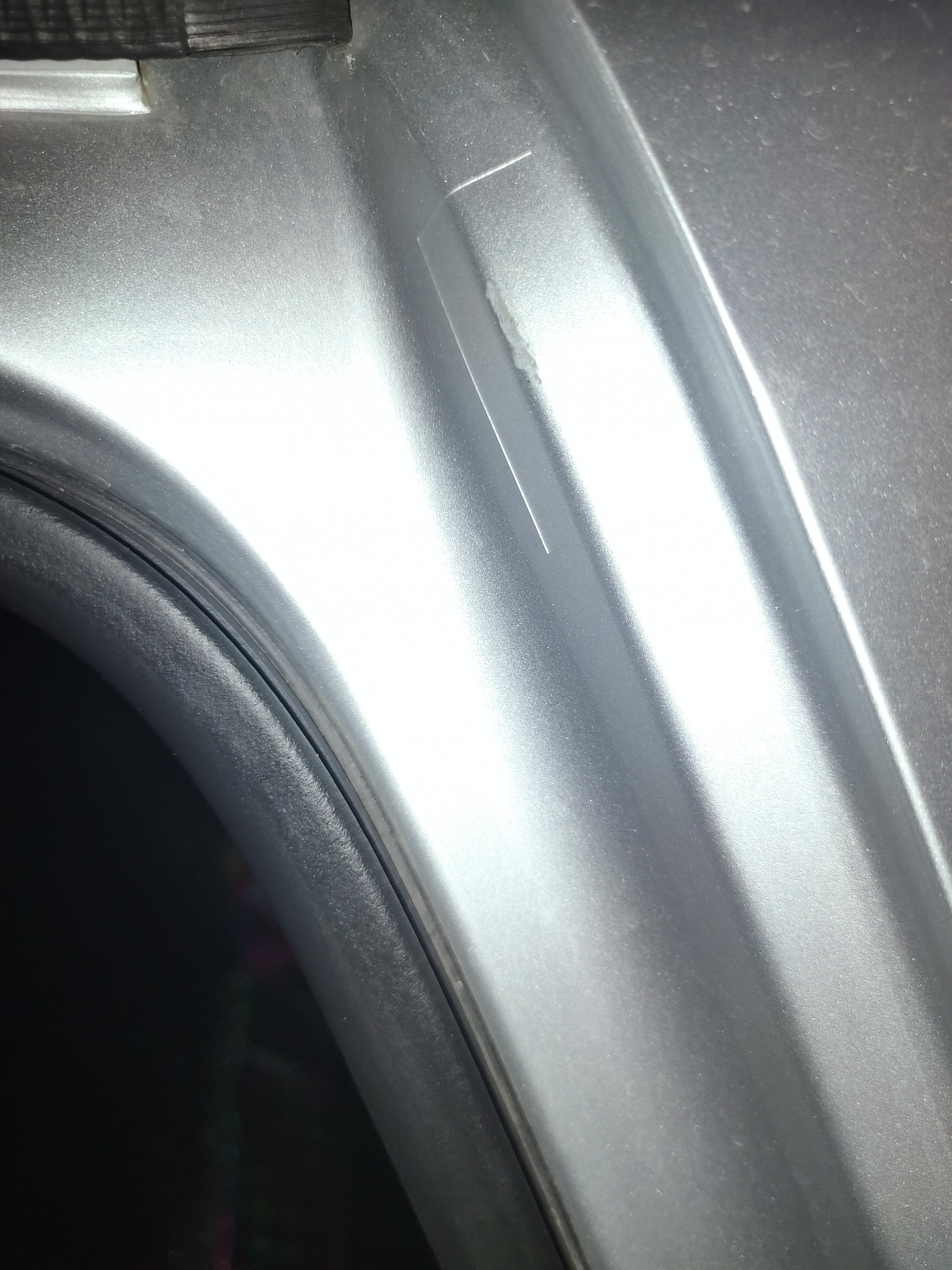

Заодно заклеили пленкой места натирания в дверных проемах как спереди, так и сзади.

Дополняю инфу. Пленку в Москве наклеили ARMOTEK, а в Воронеже Quantum PRO.
