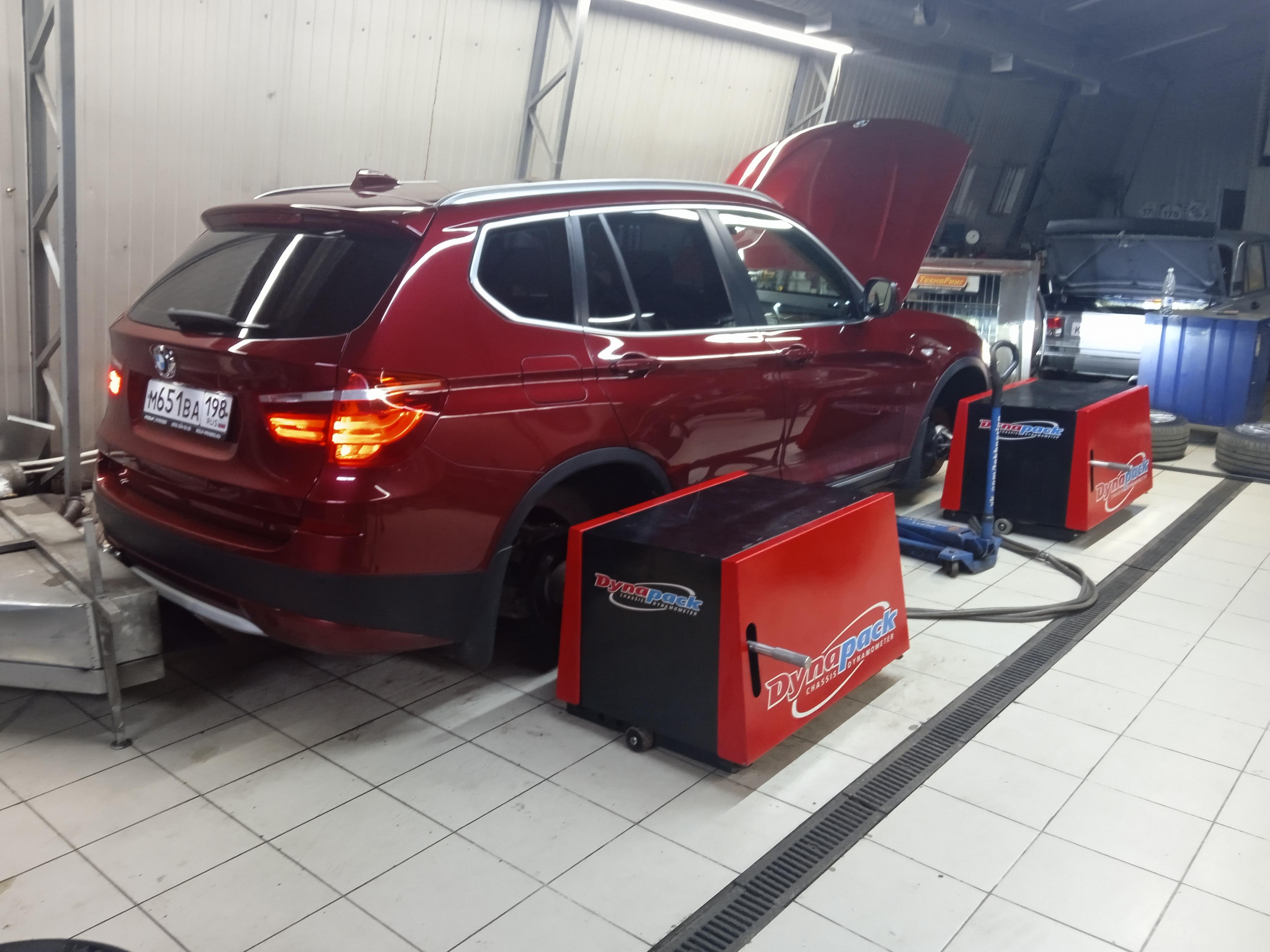

ну так там и график немного отличаеся. Потом я ни с разгоном ни с вибрацией проблем не испытываю и динамики вполне хватает(даже если не давить тапку в пол)
Кстати для желающих в Питере могу организаовать замер момента и мощности на стенде, до чиповки и после, чтоб было точное понятие что прибавилось и сколько.
