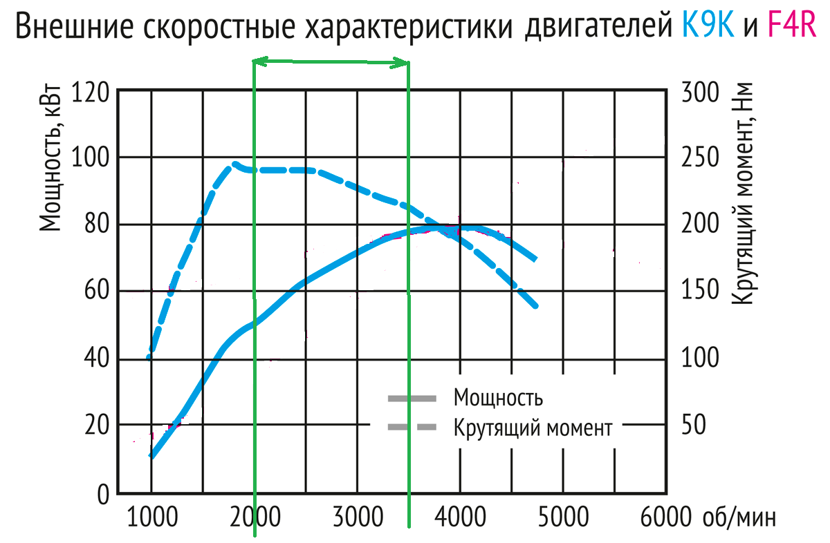

Этот мотор как раз и рассчитан на эти обороты...
Требовать от мотора на 1700об эффективный разгон (когда в нем в это время всего 40лс) нонсенс. На одном моменте далеко не уедешь(это как есть у вас рычаг 2.5 метра но вес 40кг, так лучше рычаг 2метра а вес 75кг  ).
Рабочиий диапозон у этого мотора от 2000 до 3500об. и они нисколько мотор не рвут..
Вот мне интересно, откуда эти данные? Вы с разработчиками связывались, и они вам сказали, на что рассчитывали мотор? Откуда информация про рабочий диапазон?
У мотора есть момент. Это величина физическая и вполне себе измеримая. Они и характеризует максимальную "силу" мотора на маховике. Мощность же величина больше вычисляемая и является производной от момента, если я не ошибаюсь.
Данные из графика момента и мощности которые дает разработчик(зачем с ним связыватся если они есть в открытых источниках??), потом 30летний опыт в постройке и эксплуатации моторов. Ну и потом если у вас есть момент, но нету силы , чего корячится??? Это не тракторный длинноходный мотор. У к9к максимальный момент на 1700об но на них можно только поддерживать движение на трассе для экономии топлива и то по ровной дороге, но ни как не требовать пушечного разгона как у первой формулы.

Сообщение от ViBer
А у дореста при меньшей на 20% мощности, все нормально было в этом диапазоне, не пушечный разгон, но вполне уверенный и главное без лишних звуковых и вибрационных сопровождений.
