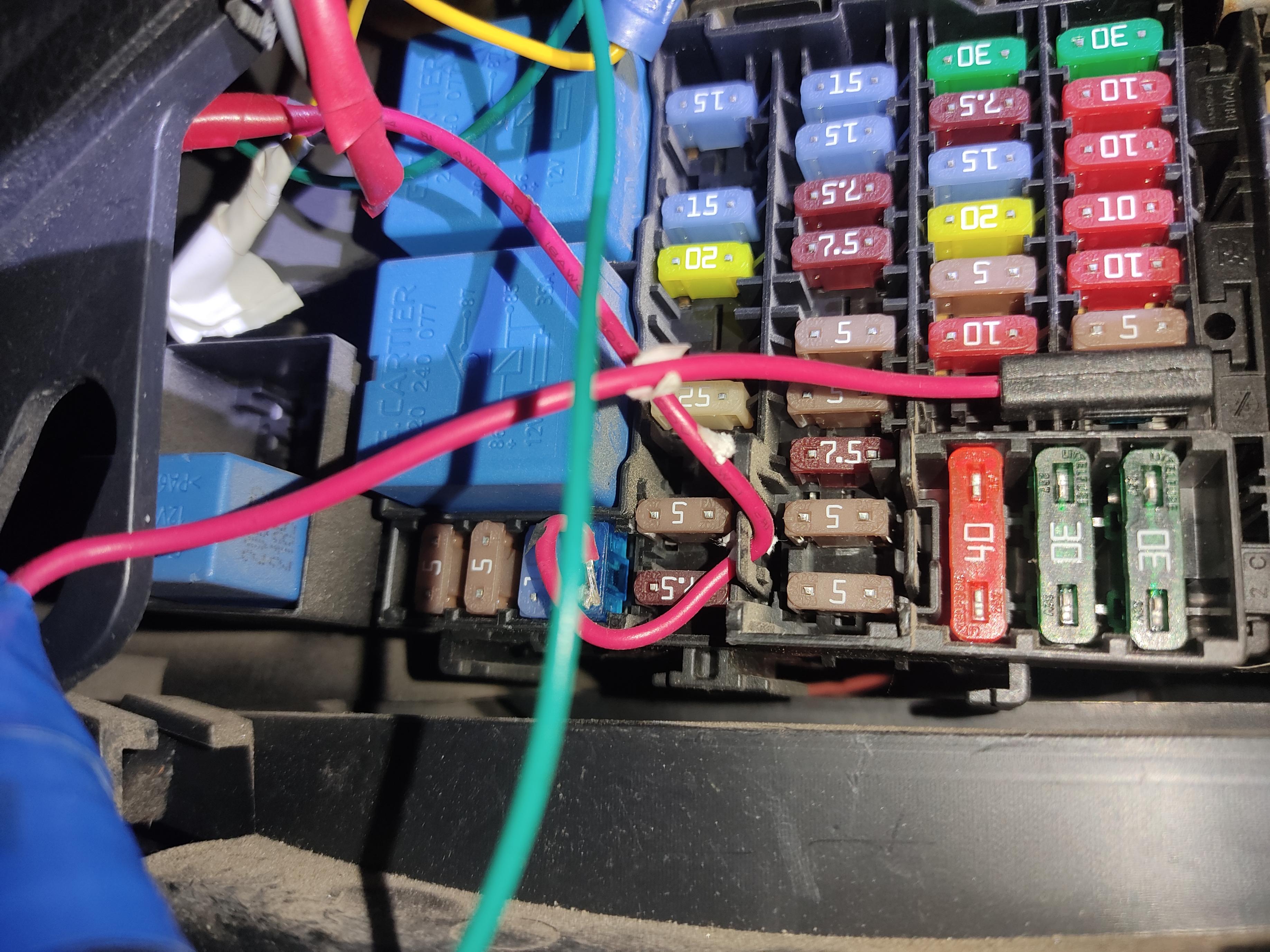

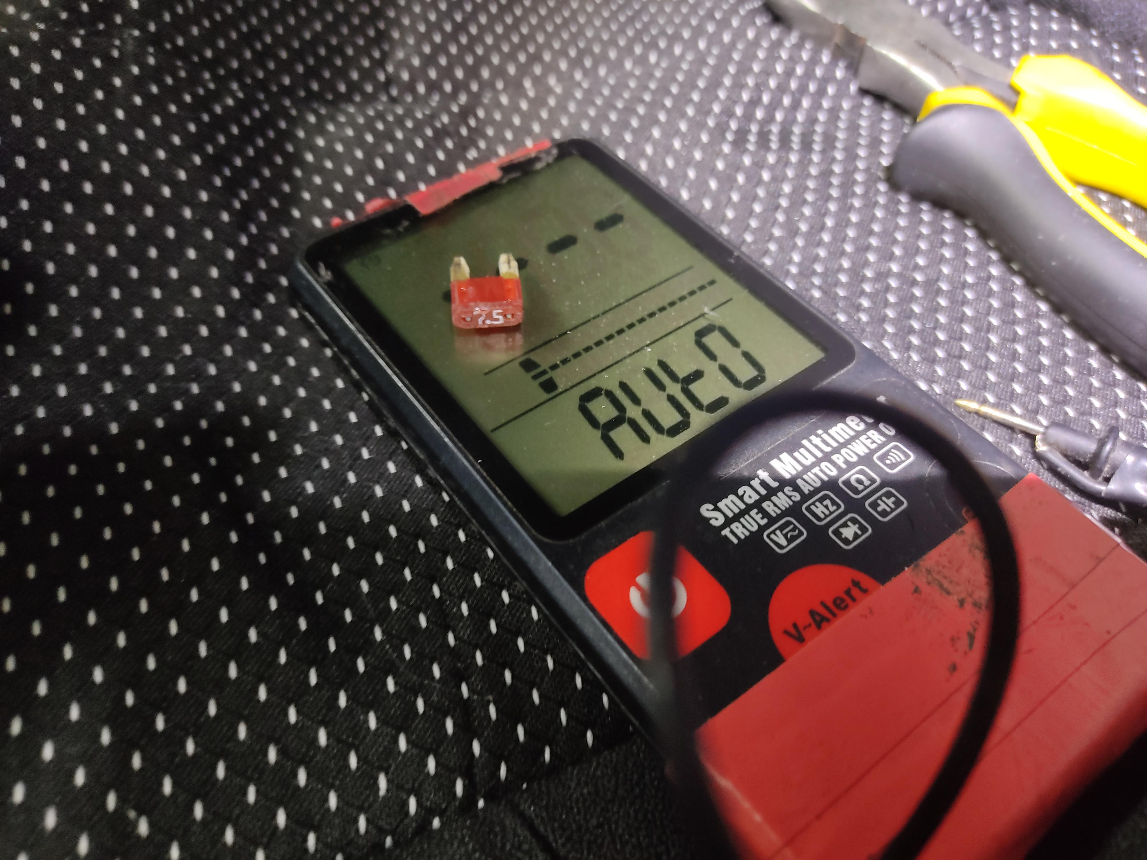

Сегодня заменил сгоревший предохраните
ль в салоне на 7.5а.
И о чудо. Ошибки пропали сами.

Земеля проверь предохранитель в салоне. Я просто в шоке.

Вопрос - почему сгорел предохранитель?

Через этот предохранитель ещё идёт ток на фонари заднего хода.
А лампочки там у меня в два раза мощнее. А предохранитель старый.
Правильно понял, что F21 сгорел? Тада в схему вписывается.

Так то грамотно сделали. Сразу видно по ошибкам на табло что что то не в порядке.
Так например сегодня сдавая задом не запищал парктроник. Начал разбираться и сразу понял что предохранитель снова сгорел. Я на 5апотому что воткнул вместо 8.5.Еще и лампы там на 55вт.вмечто 30
