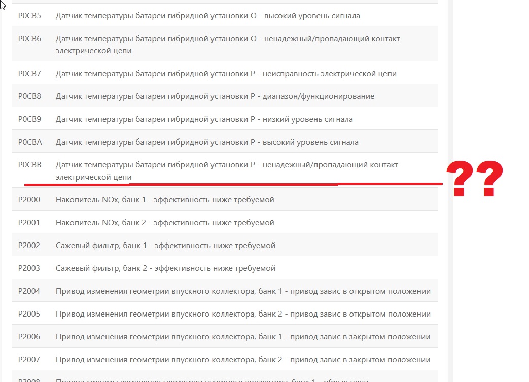

Дело в том что у Рено Дастер я не нашел ошибки Р1656 ,а вторая указывает на проблему в САН шине.( U0001 --Шина данных CAN, высокая скорость)

Сообщение от ViBer
9 вторая указывает на проблему в САН шине.( U0001 --Шина данных CAN, высокая скорость)
Вот-вот

Но почему тогда выдает несуществующую ошибку???

Сообщение от ViBer
Может у Рено маленько другая интерпретация. У них, вообще, ошибки лучше с расшифровкой смотреть ким-нить Clip'ом.
