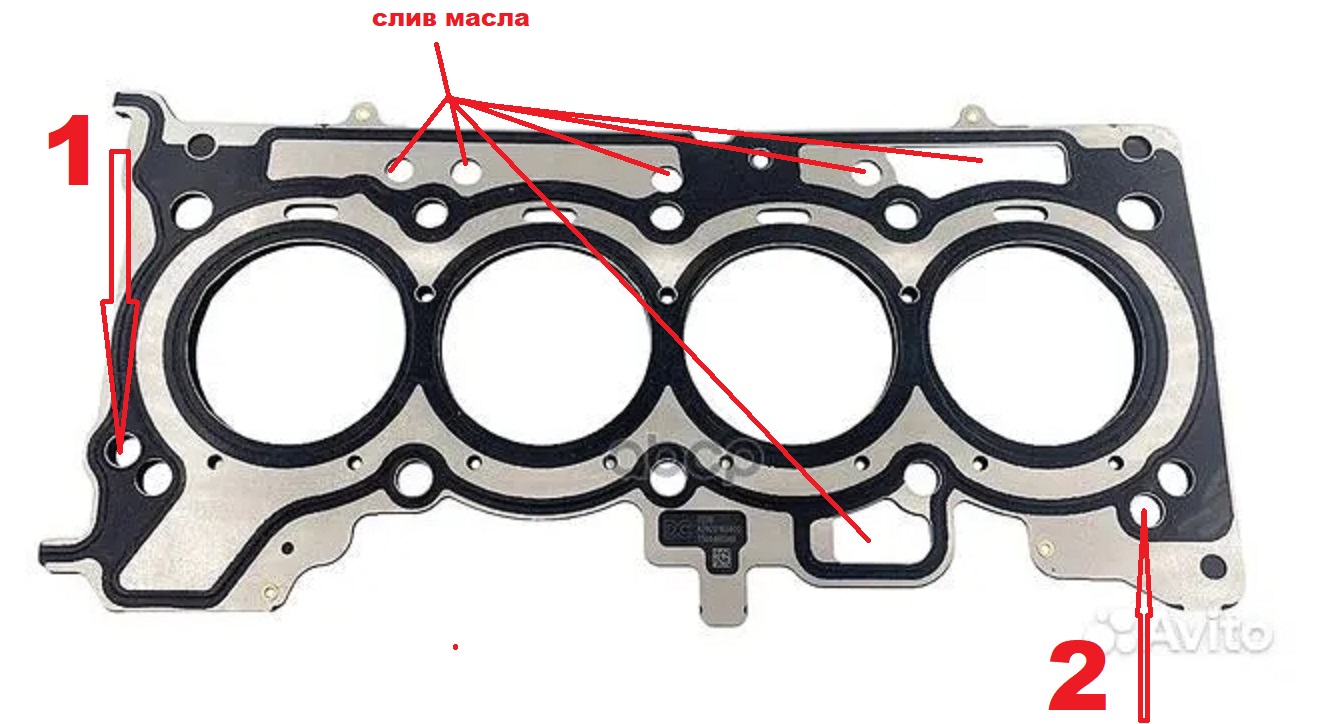

Сообщение от ДядяСережа
Ещё бы знать где проходит масляный канал с блока в головку.
Канал 1- масло от насоса в голову.
Канал 2-масло от масленого насоса в вакуумный насос или наоборот, слив масла из него.???
Прокладка металлическая,. все что черным это слой герметика.

Сообщение от ViBer
Ну так получается,с канала 1 не может на лобовину давить, в картер под цепь грм стекать будет, а канал 2 получается со стороны коробки. Явно прокладка головки блока не у дел. ИМХО
