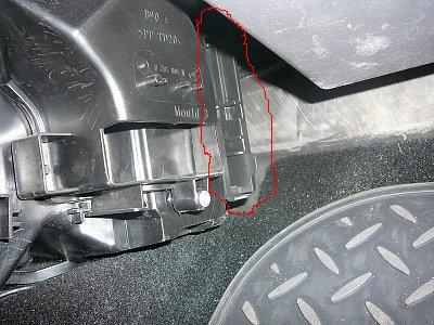

Подскажите как добратся до фильтра???

Re: Кондиционер
Сообщение от running777
Вот.
