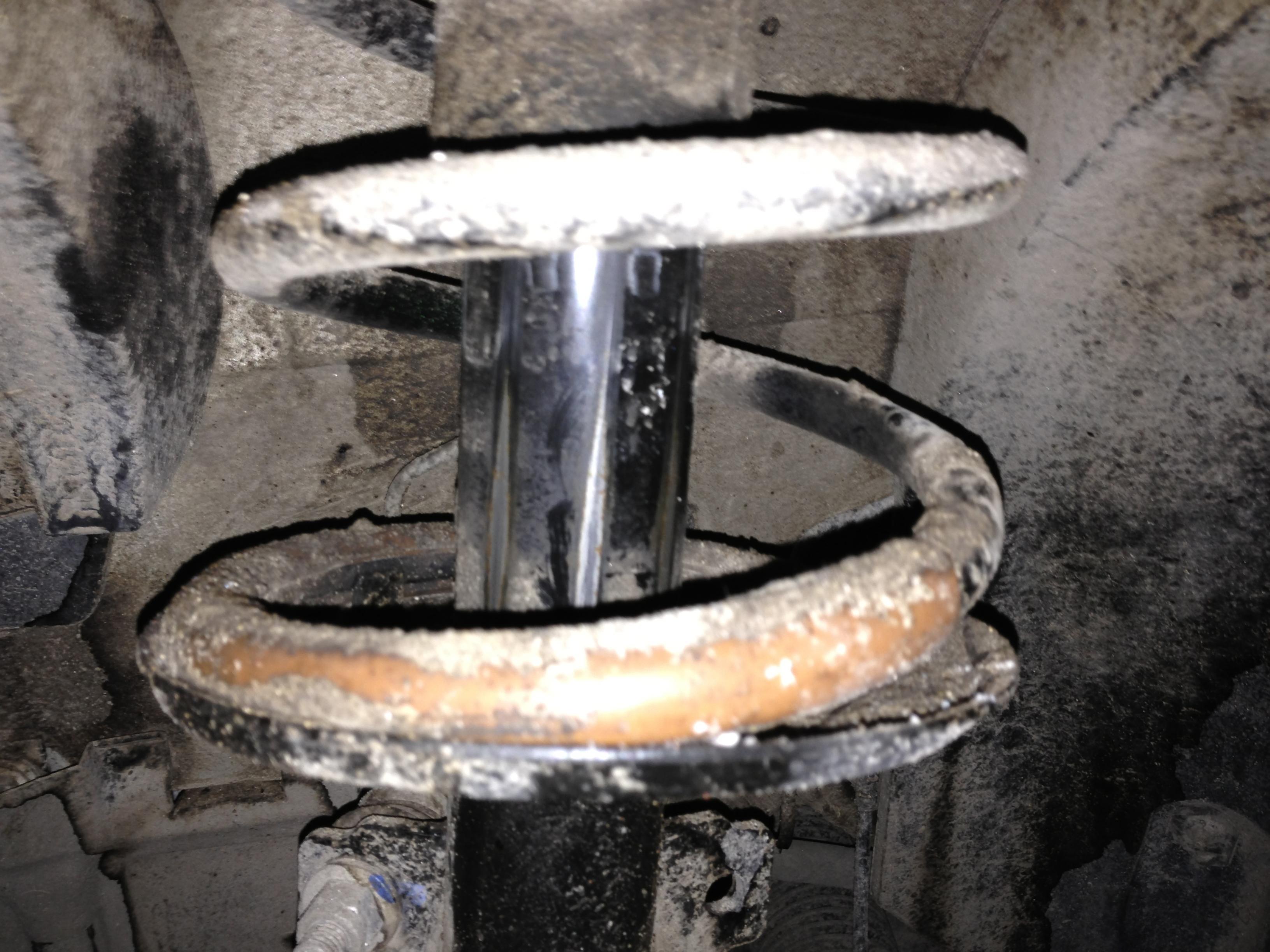

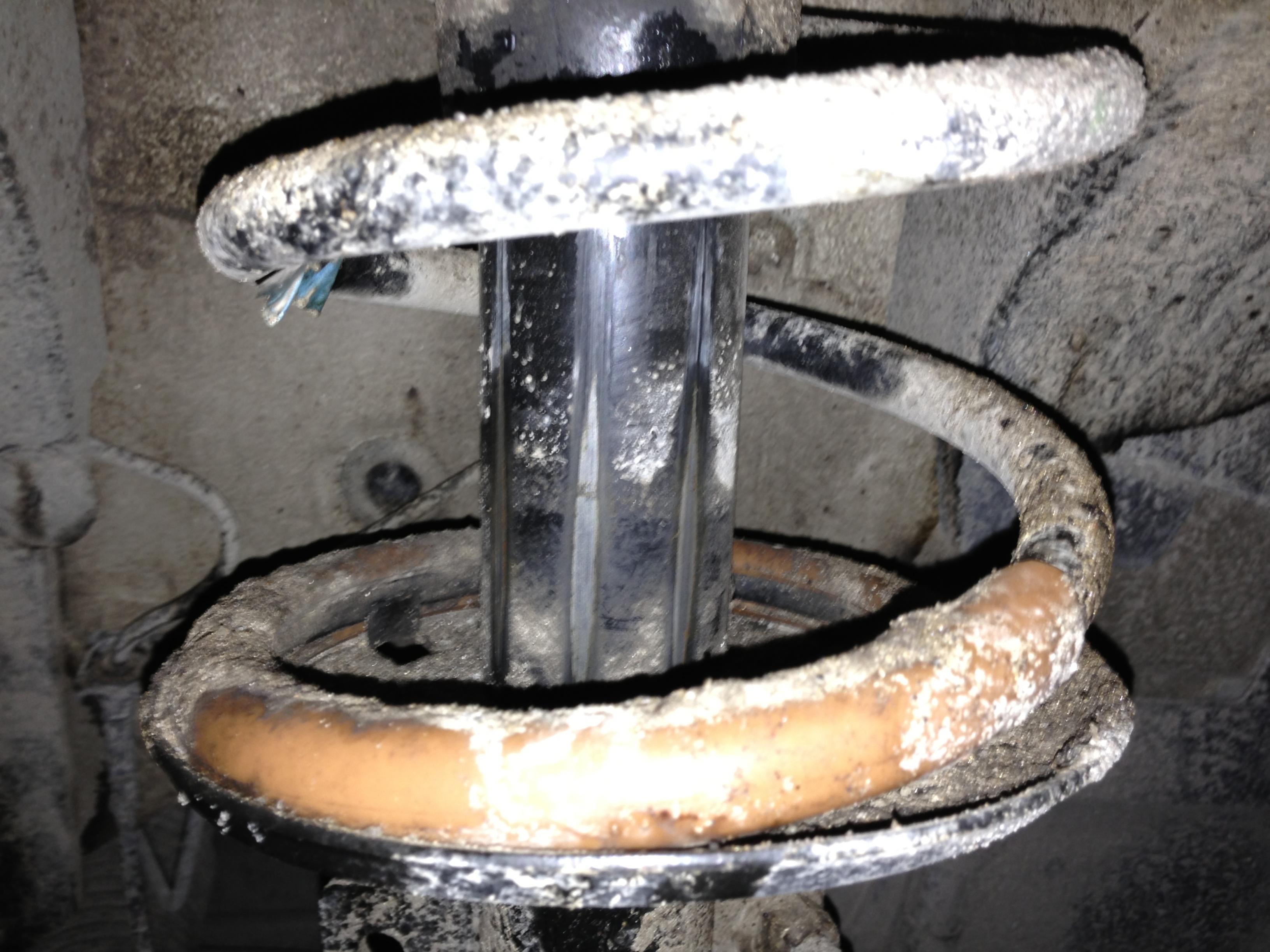

Сообщение от kaligraf
Добрый день всем, не может ли это быть результатом скрипа правой стойки, натертости до блеска металла, и только справа?АУ что у всех со скрипом таких отметин нет???
....при очередной мойке авто,попробуйте промыть водой с шланга нижнюю чашку пружины подвески...там скапливается песок и после езды и буксования еще и глина с черноземом)))...

Так же появился хруст/скрежет, как я полагаю причину нашел- передние амортизаторы, точнее их пыльники/чехлы, между амортизатором и пыльником набивается грязь/песок и начинается этот неприятный звук, на моем авто в месте где заканчивается пыльник и начинается корпус стойки имеются большие вертикальные потертости (до металла). Смыл песок, потом для эксперимента набрызгал туда смазки-звук пропал, но это конечно временное решение. Кстати подобная проблема была и на 2-м моём авто (civic 4D 2008г.), потом все прошло, видимо когда там зазор от выработки становится побольше... Фото не сделал, если не забуду, то на досуге сфоткаю/выложу.
Вот именно из-за этого, по крайней мере у меня...
P.S. натертости с обоих сторон

Сообщение от Evgeniy550
Похоже у людей скрипит по разному и причина появления скрипа тоже разная. У меня аналогично таким фоткам дефекты. Появилось в декабре после оттепели в морозы. Такие же следы потёртости тоже есть. Скоро на ТО, посмотрим что скажет дилер. Как на консервной банке ездишь по кочкам.
