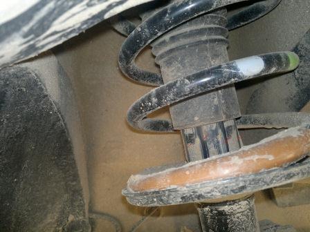

Добрый день всем, не может ли это быть результатом скрипа правой стойки, натертости до блеска металла, и только справа?АУ что у всех со скрипом таких отметин нет???

Сегодня посмотрел, там на витках пружин резинки одеты, вот они походу и скрипят, думаю если силиконом промазать то пройдет.
