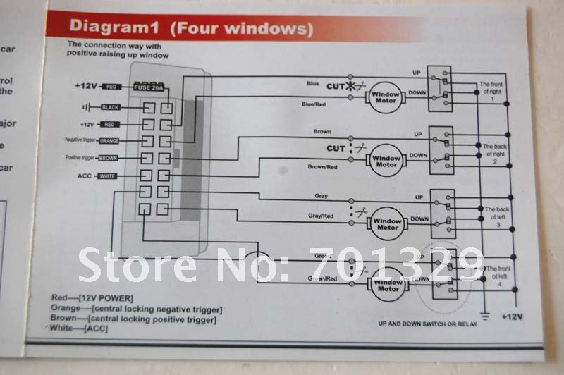

Сообщение от coco989 Посмотреть сообщение
вместе с сигналкой ставил и доводчики, купил Мангус в местном магазине за 950р. установка еще в 1000р обошлась в сервисе, самая фишка в том, что нужно доставлять дополнительно реле с выдержкой времени на размыкание
что делает реле? поддерживает питание на стеклоподъёмниках на время работы доводчика?

Сообщение от cosmi Посмотреть сообщение
да

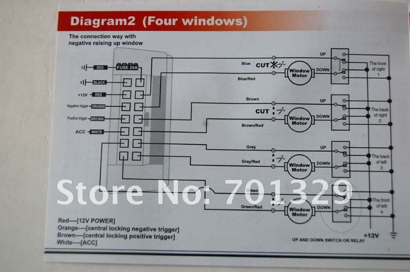

http://www.aliexpress.com/store/prod...568271511.html
Заказал вот такой доводчик. В описании есть схемы подключения с разным типом управления двигателями(управляющий + или-, на двигатели + или-).я так понимаю наше подключение по схеме1. Постоянный +12 протянуть в дверь (питание доводчика) и всё по-моему. Доводчик сам будет подавать +12 на моторы. Или нет?
