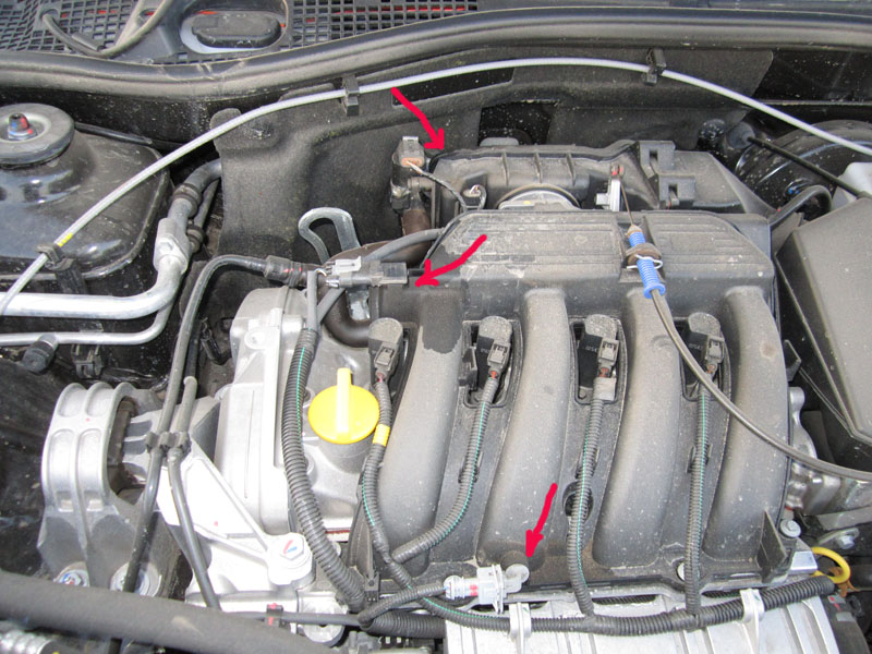

После того, как ощутил аналогичные симптомы, открыл капот и увидел, что появились подтеки рабочей жидкости в местах, обозначенных стрелками. Жидкость сочилась из-под датчиков (две нижние стрелки), и, похоже, из шва детали, на которую показывает верхняя стрелка. До этого таких подтеков не было. Запах появился после того, как приблизительно 3 минуты ехал с оборотами 2900 в горку (скорость около 100). Сразу появилась мысль, что подгорает именно эта жидкость. Кстати, может кто-нить подсказать, что это за датчики, чтобы грамотно обратиться в СЦ.

Проблема устранилась путем выставления нормального уровня масла в двигателе (с завода был несколько завышен)
