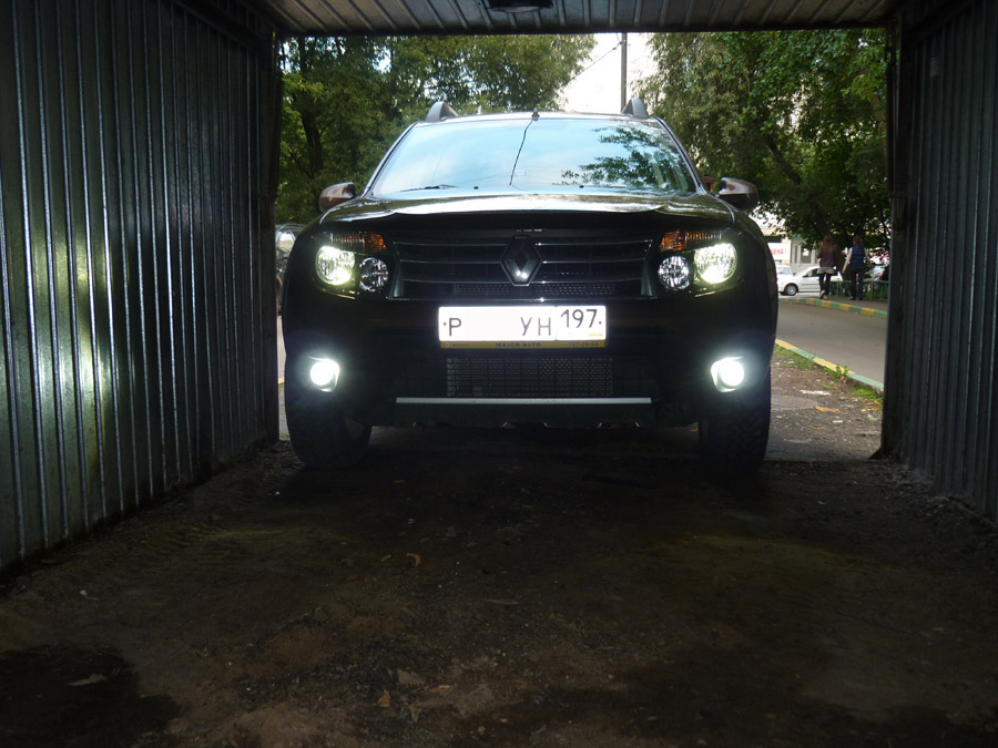

По умолчанию Головной свет. Фары, лампы.
Фары головного света.
Сравню с Нивой. Светят значительно лучше, но не так, как я ожидал. Коллеги камрады подсказали, что фары можно поднять. Открываем капот и смотрим на переднюю панель над фарами. В панели есть отверстия, под ними, на корпусе фары, есть белые крутилочки под шестигранник на 6 (кажется). Вставляем и крутим по часовой стрелке на ПОЛТОРА ОБОРОТА. Именно полных полтора оборота, т.е на 360+180 градусов. Просто некоторые товарищи писали, что оборотов на 10 надо поднимать... И где искать пучек ? В небесах? Фары регулировал перед гаражом, так, что бы было видно на сколько приподнялись. Получилось идеально. За все это время только две пузатерки на встречке мигнули дальним.
В ближний свет воткнул такие лампы:
Стало значительно светлее, но не на 120%, как обещали. Эти лампы меня заинтриговали тем, что в Москве их не видел.
В дальнем стоят аналогичные:
Вот это "да"! Лесной массив на расстоянии примерно 1 км становиться виден!

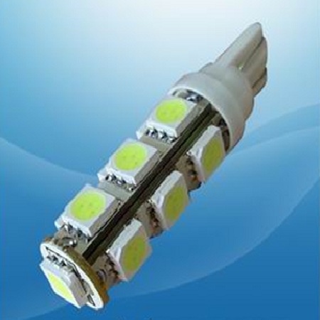

В габаритах "кукуруза".
Почти год проблем нет.
Противотуманки - китайский LED.
Вид спереди:
Типы ламп:
Блокфара:
1. БС - Н7.
2. ДС - Н1.
3. Габариты - W5W.
4. Указатель поворота - PY21W (желтая), P21W (белая).
ПТФ - Н11.
Задний фонарь:
1. Габаритный огонь и стоп-сигнал - с двумя нитями накаливания P21/5W.
2. Указатель поворота - PY21W (желтая), P21W (белая).
3. Задний ход - P21W.
4. Задний противотуманный фонарь - P21W.
Верхний стоп сигнал - P21W(??)
Подсветка номера - W5W
Боковые повторители на передних крыльях - WY5W (желтая).
Подсветка салона, багажника, бардачка - W5W.

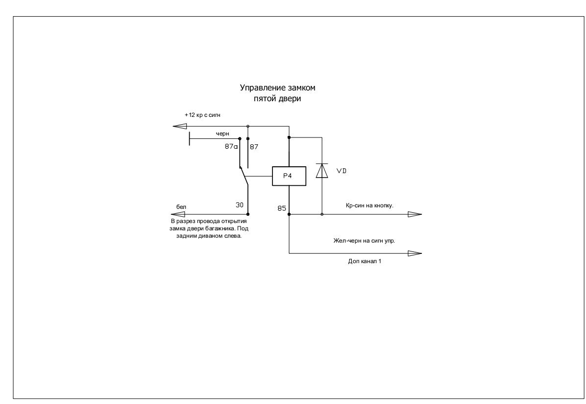

По умолчанию Дверь багажника от доп.канала сигнализации.

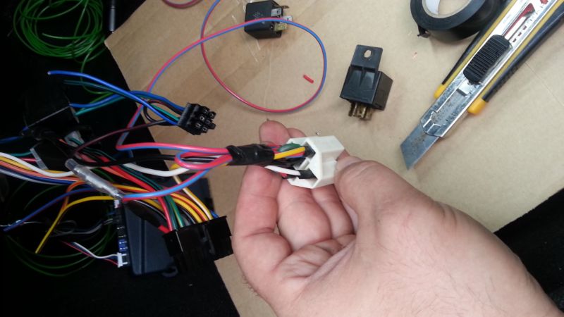

Переделал алгоритм работы замка двери багажника. Попросту отрезал провод (на открывание) от ЦЗ и через реле подключил его к отдельному выходу сигналки. Теперь с брелка закрываются все двери одновременно, а открываются либо боковые, либо дверь багажника, в зависимости от того какая кнопка была нажата. Для удобства открывания багажника из салона, была куплена (за 350 р) вторая кнопка ЦЗ.
Зачем это надо? Багажник теперь всегда у меня закрыт на замок. И открывается только тогда, когда нужно мне.
Под диваном заднего сидения находим жгут. Снимаем изоляцию. В жгуте есть провод идущий на замок задней двери. Про цвет не спрашивайте: не могу идентифицировать. Смотрите фото. Раскусываем его. Тот конец,который идет в жгут вперед машины, изолируем. К другому концу подключаем провод и тянем к блоку сигнализации. Мой провод - белый.
Около блока сигнализации собирается схемка реле, управление которой идет с доп. канала.
Электросхема. Такую можно найти в мануале на сигналку.
Для переделки понадобилось:
Реле пятиконтактное.
Колодка реле.
Клеммы - 5 шт.
Диод.
Провод ПВ-3 1х0,35 или 0,5 кв см. В общем, то же самое, что потребовалось для переделки схемы ЭСП. Плюс Мануал по сигналке.
Правда, теперь самому приходиться натыкаться на закрытый багажник. ))) Привыкну. В противном случае всегда можно вернуть все назад.
Если вместо скрутки (см. первое фото) поставить три клеммы, то перед ТО, во избежании лишних вопросов, все можно вернуть в исходное состояние за пару секунд.
