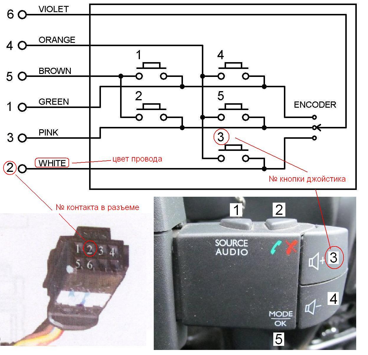

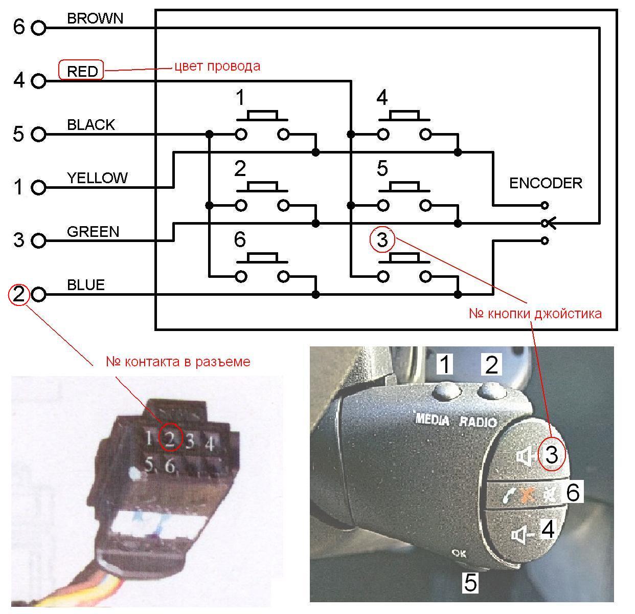

Схема подрулевого джойстика и адаптеров к нему
Схемы адаптеров для сопряжения штатного подрулевого джойстика с различными магнитолами:
Схема подрулевого джойстика:
1. =========================

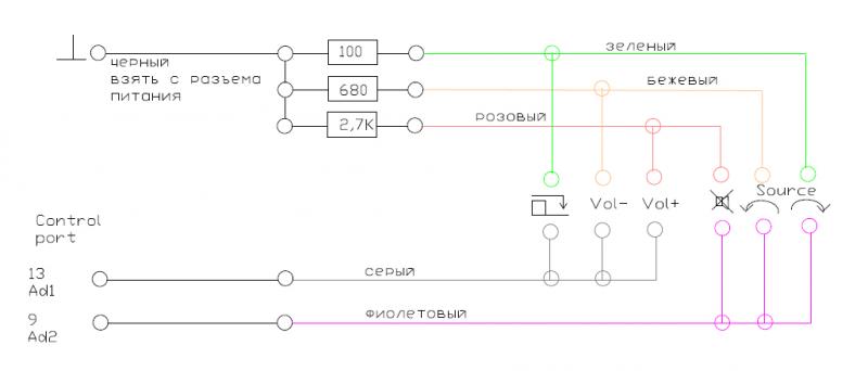

Схема адаптера от running777 (Sony, Pioneer)
2. =========================
Схема адаптера от Tabachnik (Sony, Pioneer)
3. =========================
Схема найденная zhiv (Для большинства китайских магнитол)
Та же схема, только изменены номиналы резисторов. Позволяет запрограммировать шесть кнопок и одновременное нажатие "Громк +" и "Громк -" седьмая.
4. =========================
Здесь все, что я наработал по адаптерам на микроконтроллерах для различных магнитол.

Re: Схема подрулевого джойстика.

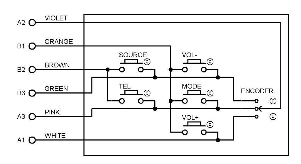

Вот схема нашего джойстика.
Рядом с нижним символом динамика должен быть минус.
Схему удалил! Правильная схема пост 30.
Последний раз редактировалось sova; 29.11.2013 в 16:50.
Сегодня снял для прозвонки джойстик управления магнитолой, получилось, что схема которую я выкладывал ранее (пост 28) не правильная. Приношу свои извинения тем кого ввел в заблуждение, выложив не проверенную информацию. Удалил!
Ниже схема моего пяти кнопочного джойстика.

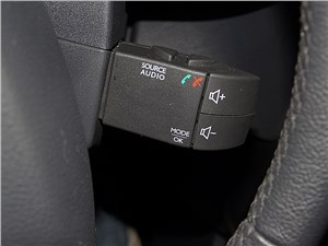

sova, это какой который на Дастерах с ESP?
29.11.2013, 16:54
#33
Регистрация: 24.12.2012
Сообщений: 1,384
Время онлайн: 2 лет 2 мес. 4 нед. 19 ч. 56 мин. 38 сек.
: 2345
Был(а): 25 дек 2019 20:00
Имя: Юрий
Адрес: Новая Москва
Автомобиль: Luxe Privilege 2.0 4x4
Сообщение от zhiv
Да. Я вообще думал, что на всех такие стоят.
29.11.2013, 16:57
#34
Регистрация: 23.12.2011
Сообщений: 20,511
: 46138
Сообщение от sova
Нет, на Дастерах без esp стоят вот такие
а с esp

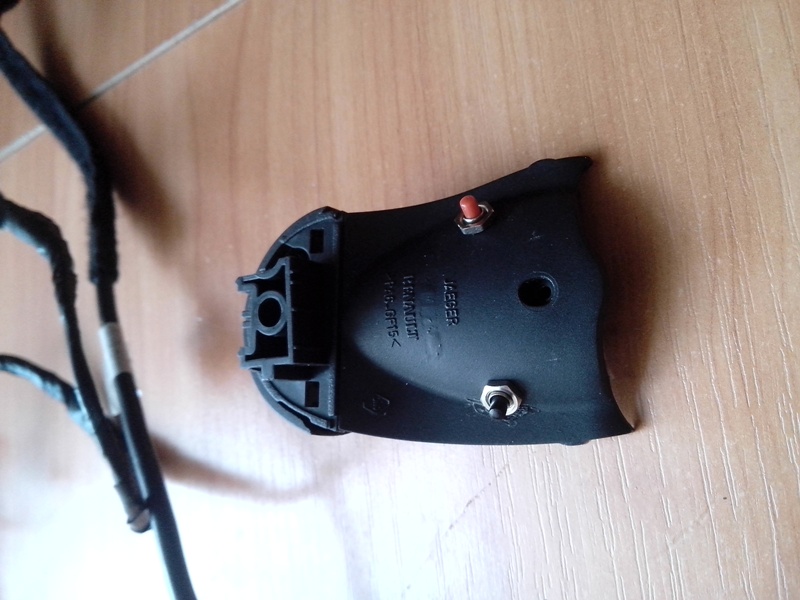

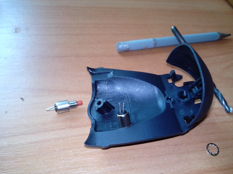

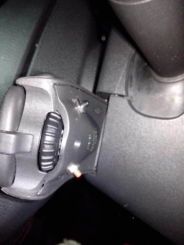

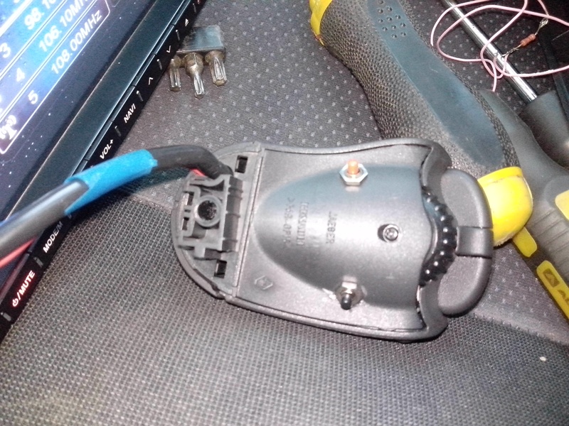

Не хватало мне 2х кнопочек, а именно кнопок управления блютузом, принял звонок и положил трубку. Решил "допилить", купил кнопки, просверлил отверствия.... Ну и вот что получилось...
З.Ы. также лично я бы впихнул сюда кнопки круиз контроля, а не те что предлагаются садить на скотч.

BoxaS, а голова то какая? Куда подключил кнопки?
05.12.2013, 20:39
#37
Регистрация: 20.05.2011
Сообщений: 455
Время онлайн: 2 мес. 1 нед. 5 д. 16 ч. 13 сек.
: 895
Был(а): 09 дек 2022 07:58
Адрес: UА
Автомобиль: Renault Daster 1.6 4x4 бензин + ГБО
Сообщение от sova
Родную я выкинул сразу. Щас у меня Pioneer PI-803 GPS 2-din магнитола http://4pna.com/showthread.php?t=10169
BoxaS, по схеме самого джойстика можешь что то сказать? Интересует на сколько он отличается от моего пятикнопочного (схема выше). Я сейчас занимаюсь адаптером для sony, pioneer (не китайского однофамильца) хотелось бы сделать его универсальным, чтобы работал с обоими джойстиками которые ставятся на наши машины. Если у кого есть информация, будьте добры поделиться.
sova,
Я делал по схеме как в посте №5. Энкодер так и не получилось у меня запустить.
Сообщение от BoxaS
Для энкодера нужен контроллер, без него ни как.
