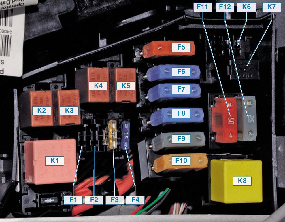

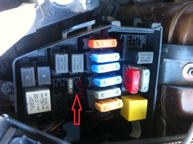

Сегодня заглянул в монтажный блок под капотом и заметил отсутствие предохранителя на 15А, отвечающего за цепь электромагнитной муфты компрессора кондиционера, при этом кондеем стабильно пользуюсь и проблем никаких... Изучая фоты блоков форумчан данный предохранитель у всех наблюдал, в инструкции электрооборудования Duster также он присутствует. Может быть кто-нибудь сталкивался с подобным?
18.07.2014, 23:14
#32
Регистрация: 24.12.2012
Сообщений: 1,384
Время онлайн: 2 лет 2 мес. 4 нед. 19 ч. 56 мин. 38 сек.
: 2345
Был(а): 25 дек 2019 20:00
Имя: Юрий
Адрес: Новая Москва
Автомобиль: Luxe Privilege 2.0 4x4
Re: электрика кондиционера.
Сообщение от negvE
Этот предохранитель должен быть только на 2х литровых. На 1,6 муфта питается через предохранитель 50А, красный если не ошибаюсь.
