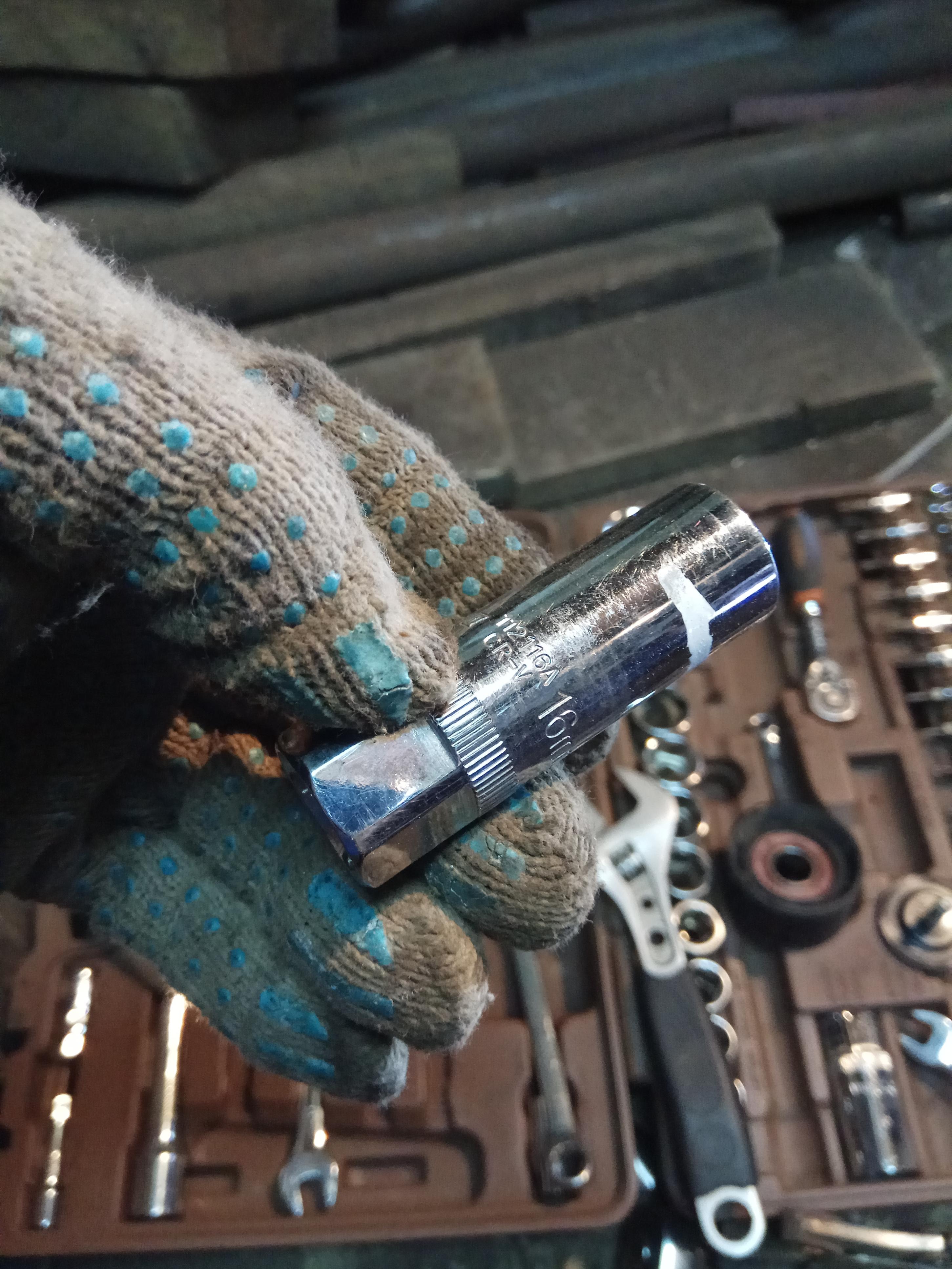

Я свечную головку с набора резал болгаркой. Ей и откручивал натяжное, на ней есть грани под накидной ключ.Нажмите на изображение для увеличения
И да, не в одном букваре не показано в натуральную, как снять натяжное с роликом, показана картинка уже на снятом двиге, типо этот болт откручиваете и всё...

натяжитель ремня допов легко откручивается накидным ключом
на 16 такого вида
