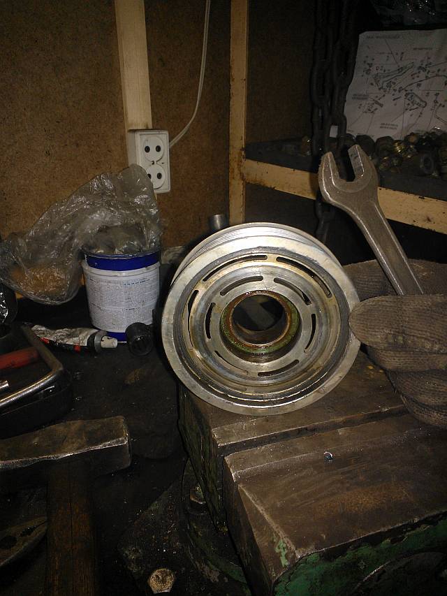

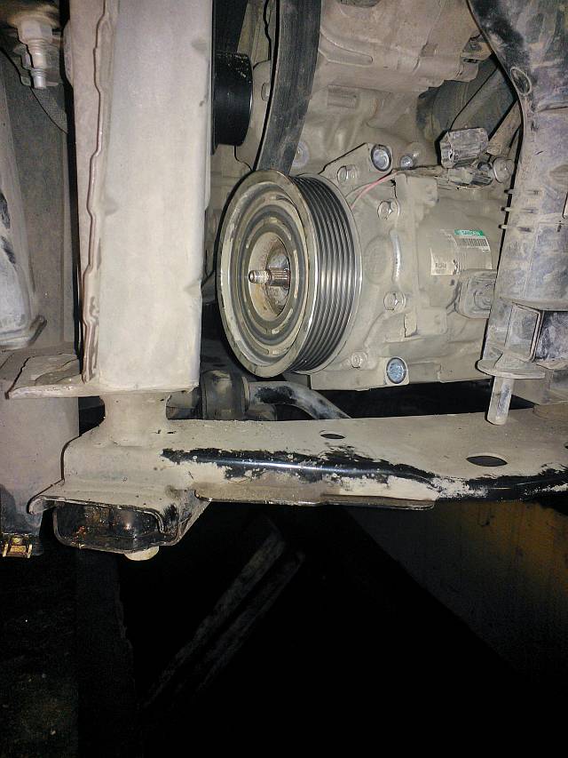

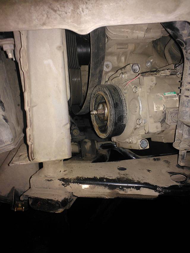

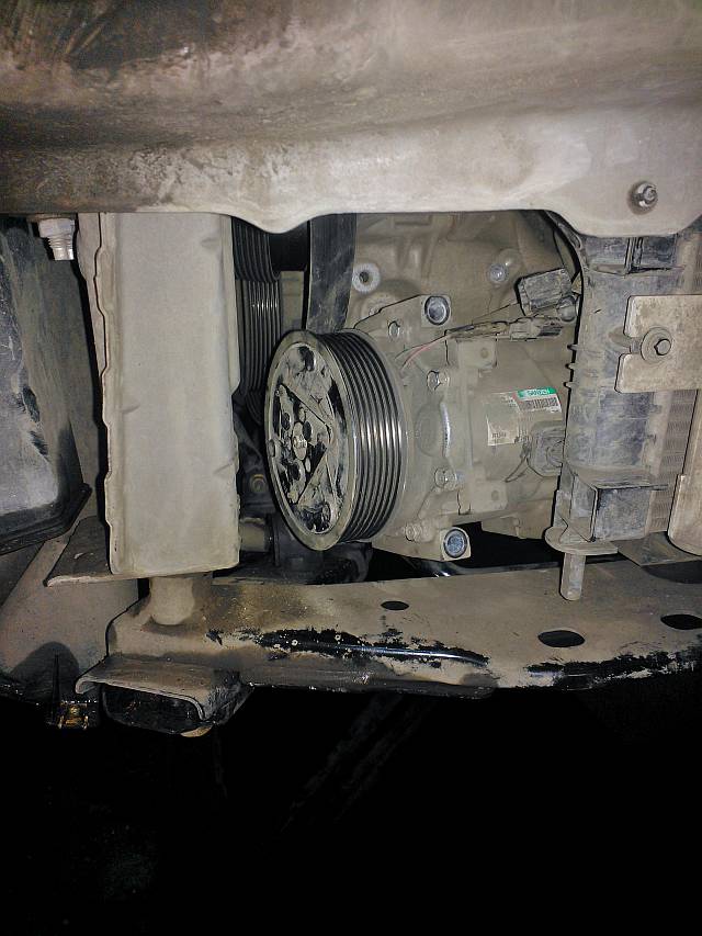

Доброго времени суток. Размер подшипника муфты кондиционера: 35х55х20 Вчера менял без разрядки конд-ра, не советую. Тот еще гемор. Но если кому-то интересно отчитаюсь. Требуется: ну нумера ключей расписывать не буду, самое главное съемник, ни один из имеющихся в наличии и в магазине не подошел, делали сами. Сам процесс: снимаем защиту и бампер, а так-же часть пластиковой защиты под правым колесом, ОТСОЕДИНЯЕМ ПРОВОДКУ, далее откручиваем три винта крепления компрессора, приподнимаем вверх и поворачиваем на себя, все. Про фотоотчет вспомнил поздно, но кое-что выложу.

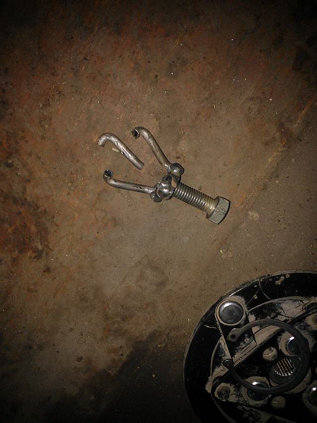

Ну и в догонку. Имея в наличии подходящий съемник, делов часа на три. Если не повезет как нам (стопорное кольцо было отвернуто к корме) еле достали. приблизительные размеры съемника: длинна болта 30 мм, длинна усов 27-ь мм. Планировали усы 25-ть мм, получились чуть больше. Вставили съемник, пассатижами поджали и крутили болт, сломали когда разжимали усы. На фото максимальное расстояние от стойки и максимальный угол поворота.
---------- Добавлено в 10:24 ---------- Предыдущее написано было в 10:05 ----------
Ах да, причина. Все лето ездил на рыбалку, два брода: один длинный и мелкий (см 15-20) второй короткий но глубокий ( около 60-ти см, чуть выше колена) Подшипник похоже помыл.

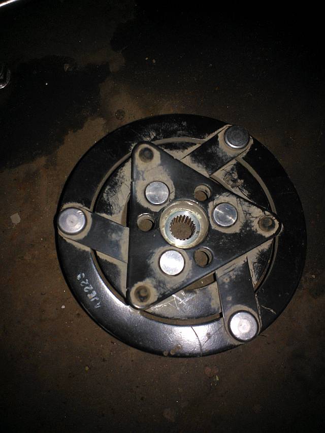

И ещё.Когда будете выпресовывать-впресовывать подшипник делайте это очень аккуратно,не допуская чрезмерного давления.Иначе погнете шкив(внутренняя его часть облегчена выемками.гнется именно там) и на "выходе процесса" получаем "бьющий"шкив.На "бьющем"шкиве подшипник долго не проживает(из реального опыта). Соглашусь с
witt44
,снимать шкив та ещё задача.
Так же там еще присутствует шайба,создающая необходимый зазор в связке электромагнитная муфта-шкиф.Потерять ее крайне нежелательно.Но даже если ее не потеряли и установили на место,зазор может быть неподходящим.В этом случае возможно при выключенном кондиционере "зацепление" муфты.Или при включенном кондиционере "пробуксовка"(недовключение на 100%)муфты.Может быть для кого то страсти написал,но все подтверждено прошлым опытом.Прошу обратить на это(правильную работу муфты кондиционера)внимание.Неисправный подшипник стоимостью неоригинала 400руб обычно тянет за собой замену муфты кондиционера,стоимостью 12т.р.

Так же там еще присутствует шайба,создающая необходимый зазор в связке электромагнитная муфта-шкиф.Потерять ее крайне нежелательно Неисправный подшипник стоимостью неоригинала 400руб обычно тянет за собой замену муфты кондиционера,стоимостью 12т.р.
ДА спасибо забыл написать про шайбу.
