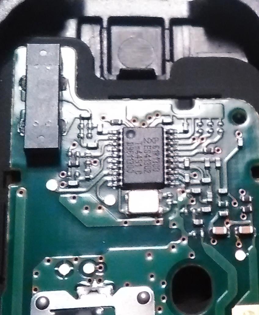

Старый 26.01.2016, 11:40   #31
Alexy
Аватар для Alexy
Онлайн: Alexy вне форума
Был(а): 09 дек 2017 08:35
Автомобиль: RENAULT DUSTER new, priv, 2.0 4x4 мкп
По умолчанию Re: Потерял ключ замка зажигания
Сообщение от sergeyd Посмотреть сообщение
Смотрите на сайте Али - там все есть.
Я не смог найти
Может кто поможет....
И подскажите, плиз, как правильно называется эта микросхема?
Новый дастер с автозапуском - 3 кнопки на ключе

Тоже изучал этот вопрос, хотел даже тему отдельную создать по клонированию ключей, так как это касается больше безопасности а не потери ключа, но не получилось, слишком молодой еще для этого оказался , ладно отпишусь тут.
Duster ph1 использует транспондер PCF7936/HITAG2 (ID46), они клонируются уже давно, так что такие ключи из своего поля зрения владельцу лучше не выпускать.
Duster ph2 использует транспондер PCF7953/HITAG3 (ID49 или ID49-1E). На текущий момент данные ключи есть в продаже, но оборудование которое позволяет их клонировать отсутствует. То есть пока их можно только прописывать в ИММО авто штатной процедурой у дилера. Единственная заковырка в том, что на фото транспондера выше я разглядел только следующее:
6181300
ES41302
Tn4491 C
D9611200
то есть PCF7953 не пахнет. То ли какой-то аналог, то ли у русских Дастеров транспонедеры другие. Кто-нибудь пояснит?
