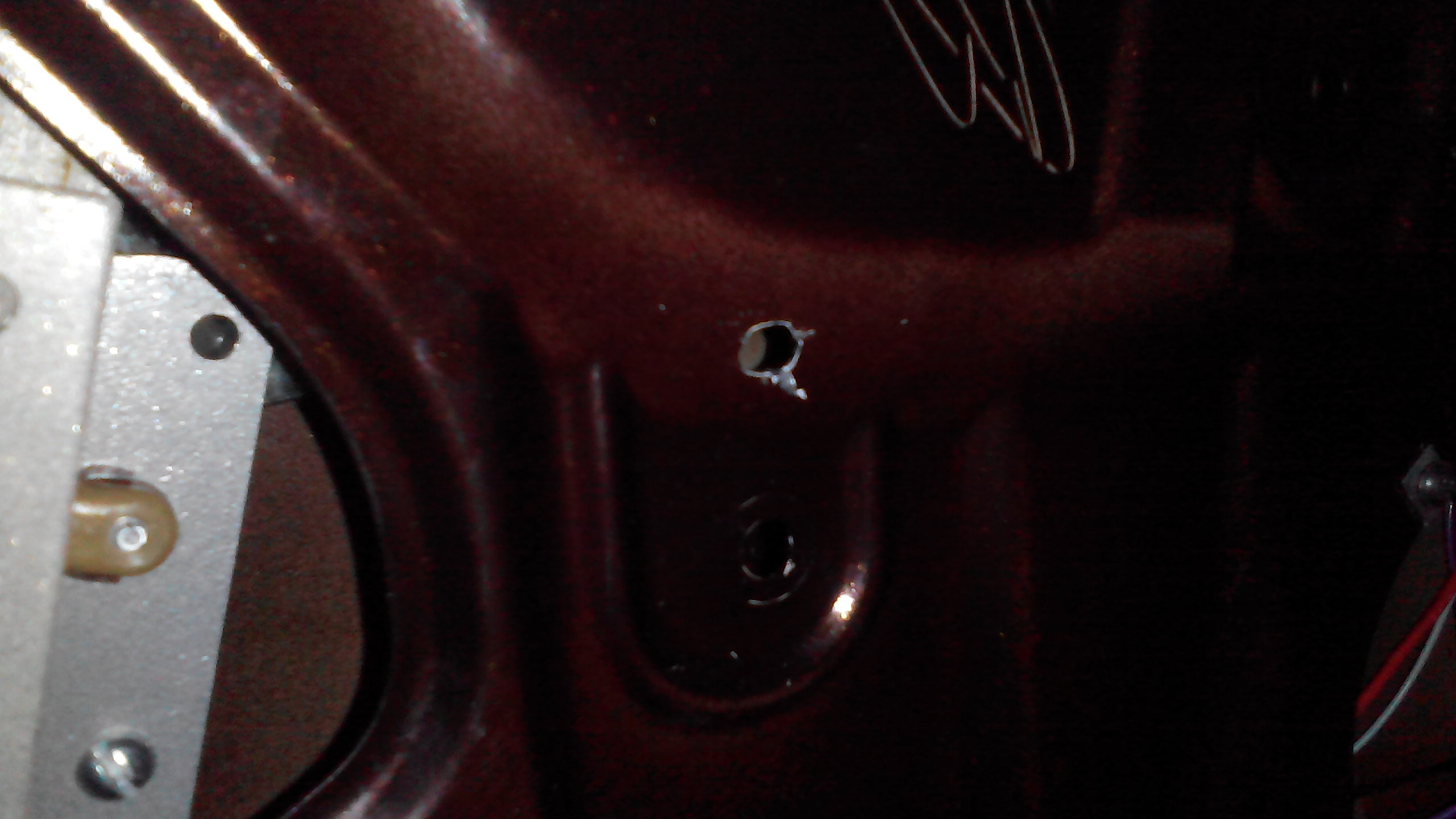

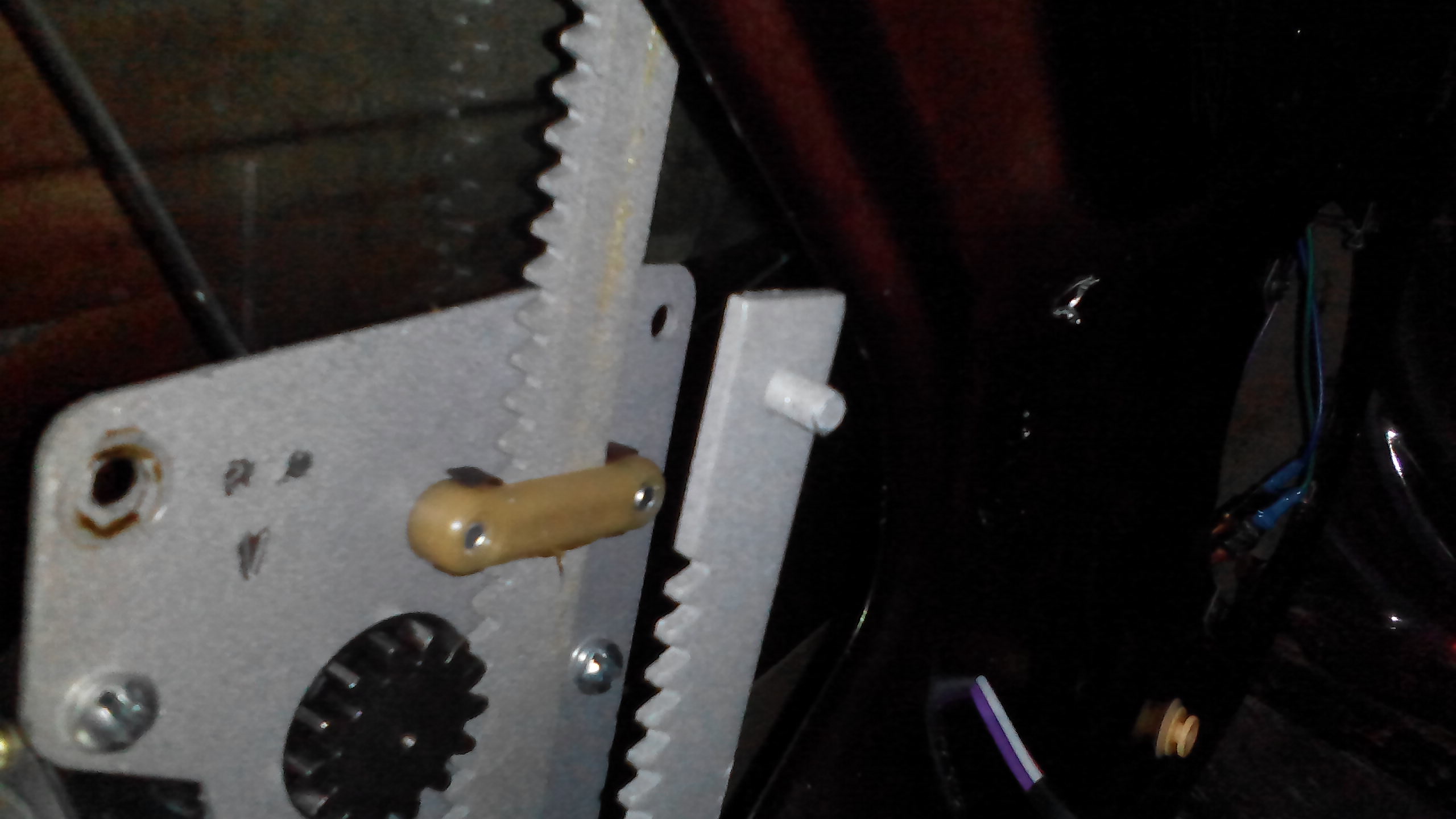

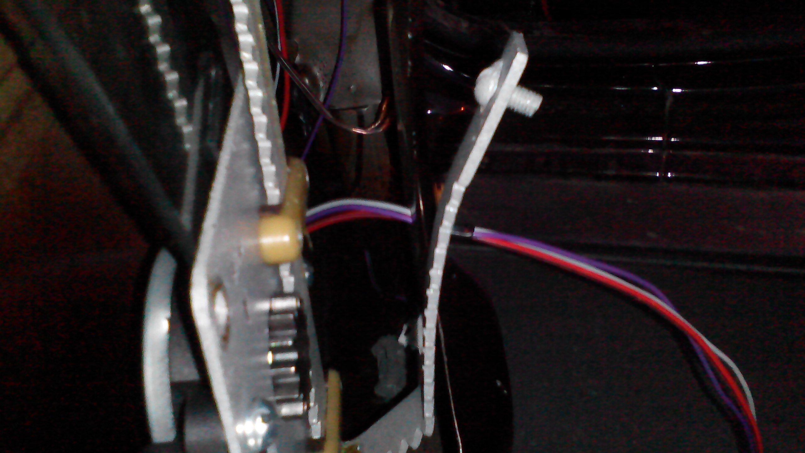

Ура!! Получилось!! ))) Вот такой АУТЭНТИК...

Фотки монтажа ЭСП! Все РУЛИТ!!!

Денис НиНо, Не очень понятно, что дорабатывал? Отверстие сверлил новое по месту? Какие ЭСП от Форвард?

Не похожи на Форвард.По крайней мере у меня передние совсем другие.

Сорри, что долго не отвечал... ЭСП "ГРАНАТ", от Логан. Отверстие пересверливал по месту. Сложного ничего. Правда пришлось вынимать из направляющих стекло, т.к. верхняя шпилька слишком длинная и кронштейн упирался в стекло. Вариант 2 - подрезать шпильку на 10мм, оставшейся длинны хватит. Салон клеился перфорированным кожзамом, пластик "жирный", но 88-й "метал" ложится хорошо! Сейчас жду от "Официалов" рукоятки внутренние, такие же как на передних дверях. Еще поставил ЦЗ 4+1.

А не "ГРАНАТ" для Логана?
Мне не понравилось что у них судя по фото, зубья пластиковые, которые быстро сработаются об металлические зубья шестерёнки. Кто то на форуме писал что подъёмники кажись Форвард полное говно. Незнаю может Гранат лучше, но я решил озадачился установкой родных б/у подъёмников, сейчас минимальная цена таковых 2500р за один, уже не плохо, но буду искать дешевле, цена в 1000-1500р за один меня бы устроила Кстати всё остальное я уже приобрёл (проводку, кнопки) надеюсь всё подойдёт иначе придётся всё распродавать, правда ставить буду скорее всего по весне, а то холодно уже, а тёплого гаража нет, в прочем как и холодного))
