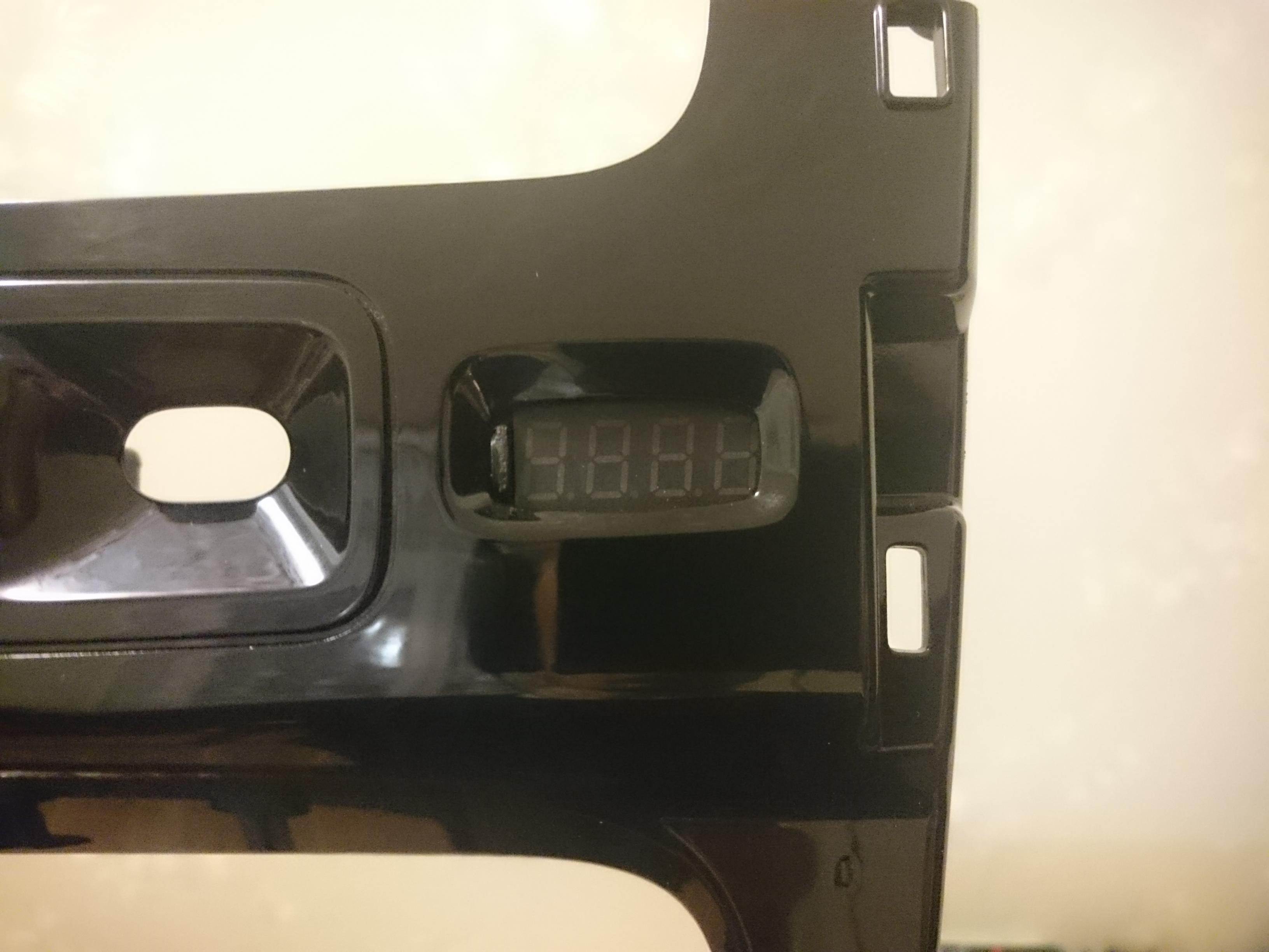

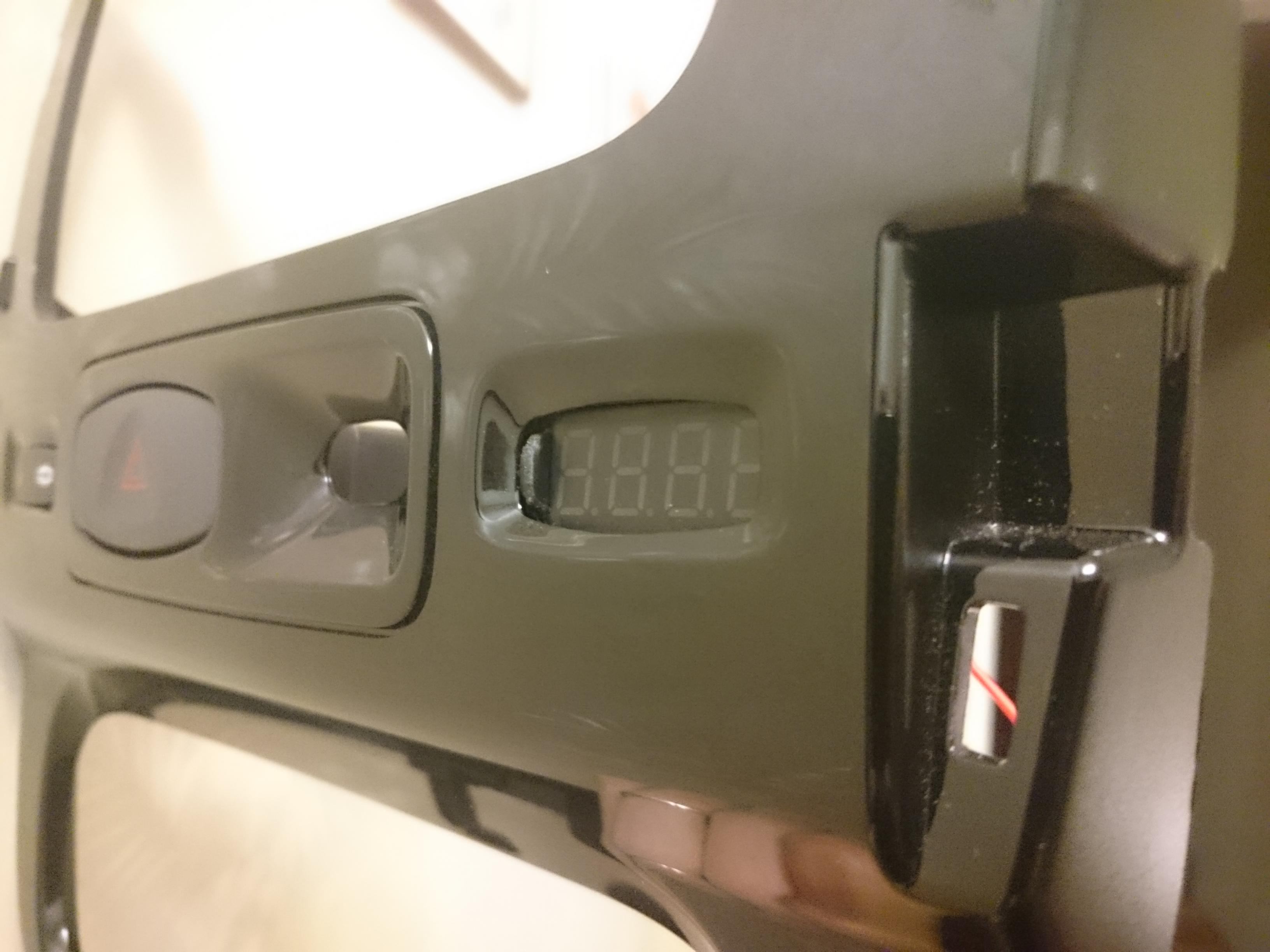

Термометр внешней и внутренней температуры + вольтметр напряжения бортовой сети
Данная тема навеяна уже существующей на нашем форуме темой Установка термометра в Дастер где приведено много вариантов исполнения. Я даже пару внешних термометров попробовал, но не устроило то что смотрятся они инородно и сразу видно что не штатно.
Очень понравился вариант вячеслав153, с его позволения приведу фотографию того как он грамотно установил в своем авто
С этого все началось
Но вот такой я человек, что меня не устроило то что показывается только одна внешняя температура, а хотелось бы видеть еще и внутреннею температуру, да еще бы и напряжение бортовой сети не помешало контролировать. И самое главное чтобы это было установлено как у вячеслав153. Поискав в интернете, не нашел готового решения. Решил, тогда сам попробовать сделать то что хочется.
Видео первой реализации с циклическим переключением значений
Реализация с переключением режимов и яркости с их сохранением(новые надписи в сохранении - видео №2).
Подведу итоги. Что имеем на сегодняшний день (29.03.2015).
Описание и характеристики:
Внешний вид:

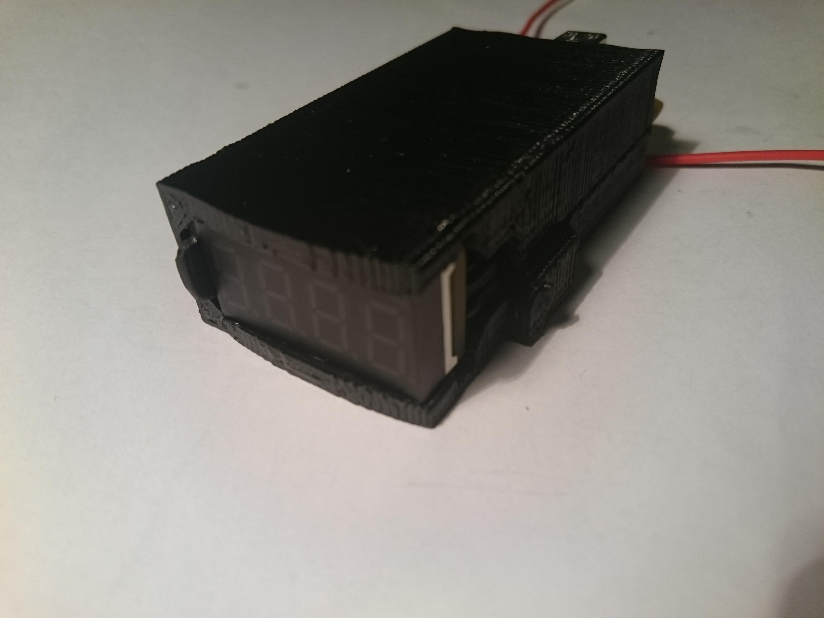

1. Девайс собранный в размер кнопки заглушки.
2. 4х разрядный семисегментный индикатор красного цвета
3. Кнопка управления(одна) на лицевой панели.

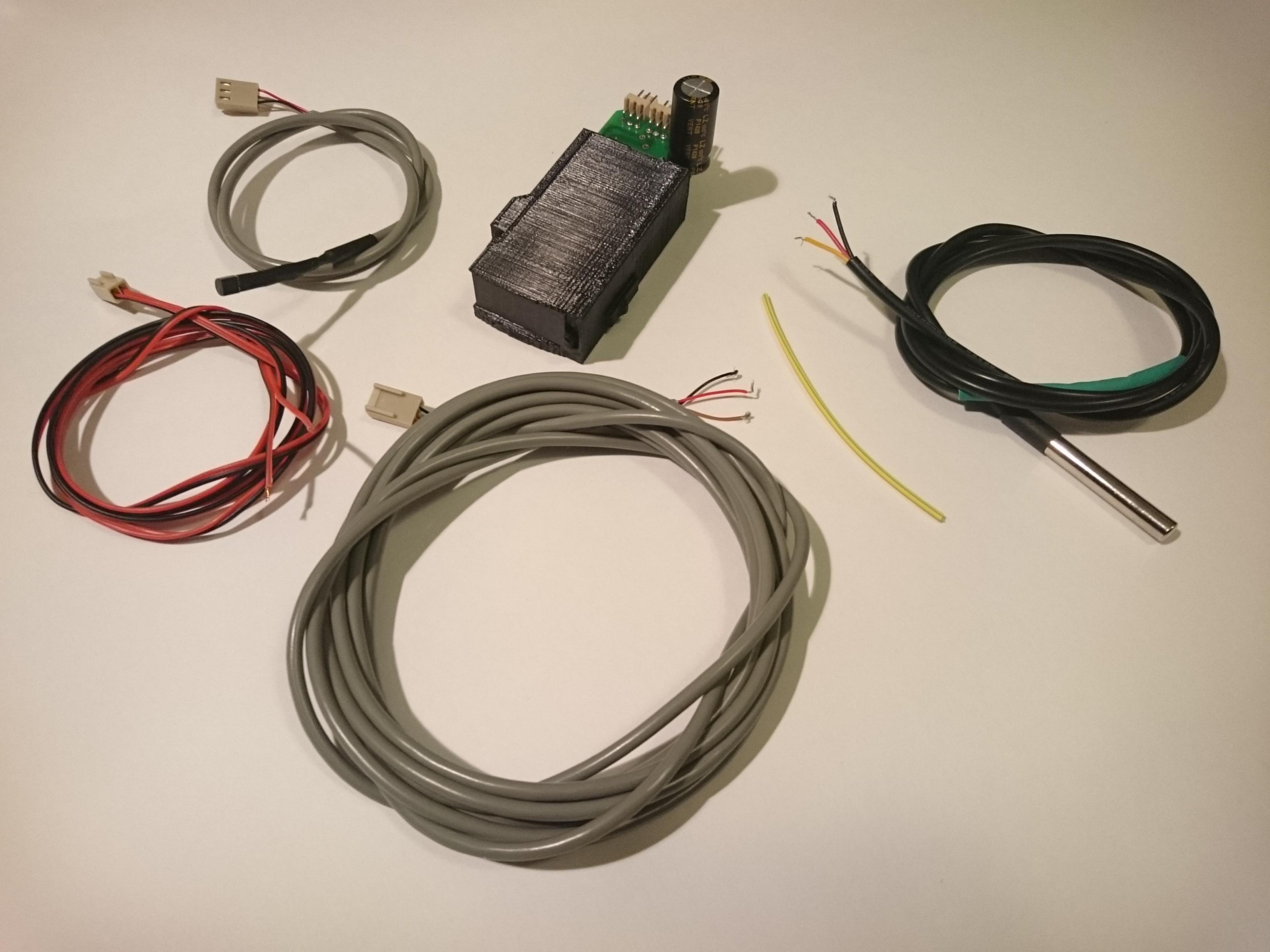

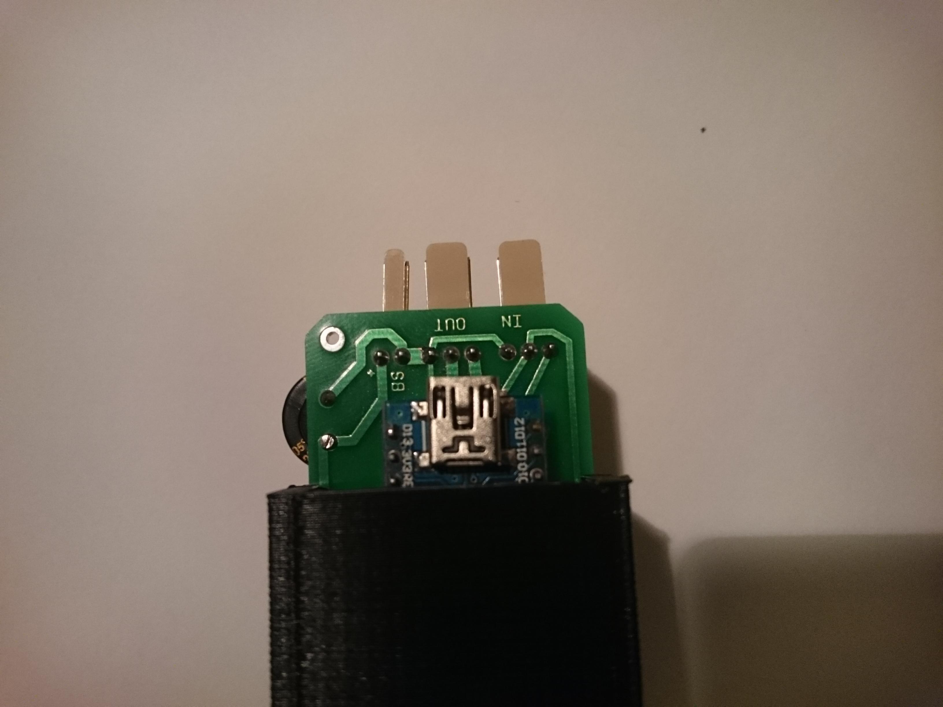

Технические характеристики:
1. микроконтроллер arduino (питание от 5 до 20 вольт - по характеристикам производителя).
2. драйвер дисплея (микросхема ,работает от -40).
3. вольтметр бортовой сети автомобиля (от 0 до 20 В).
4. вход для вольтметра (от 0 до 20 В).
5. термометр внешней температуры (датчик герметичный).
6. термометр внутренней температуры (датчик негерметичный).
